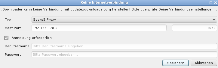

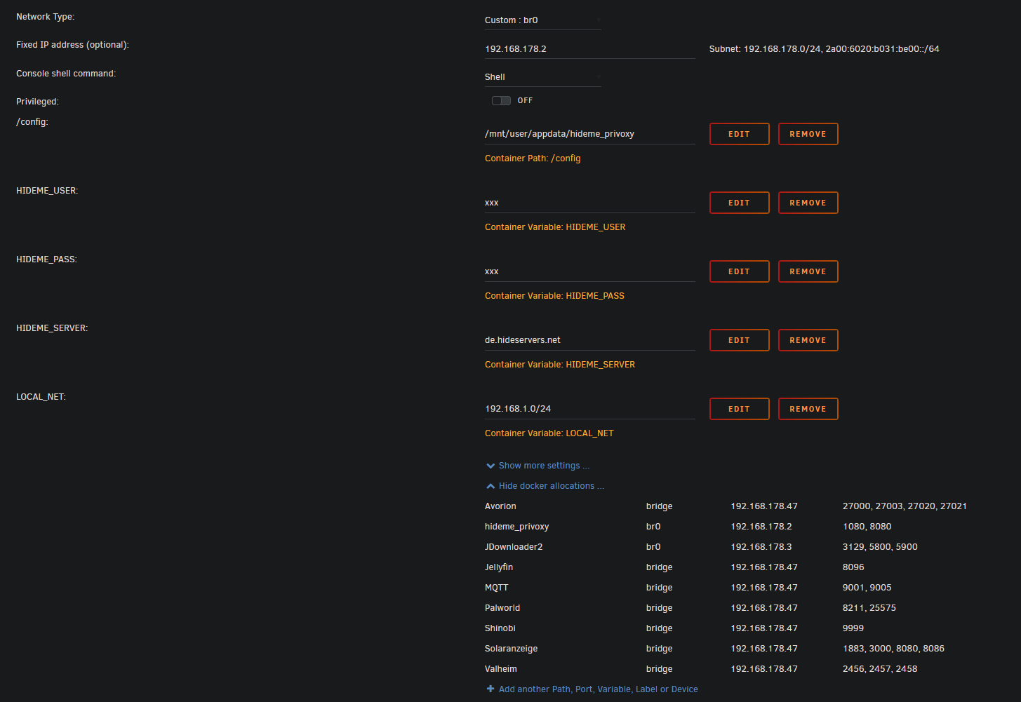

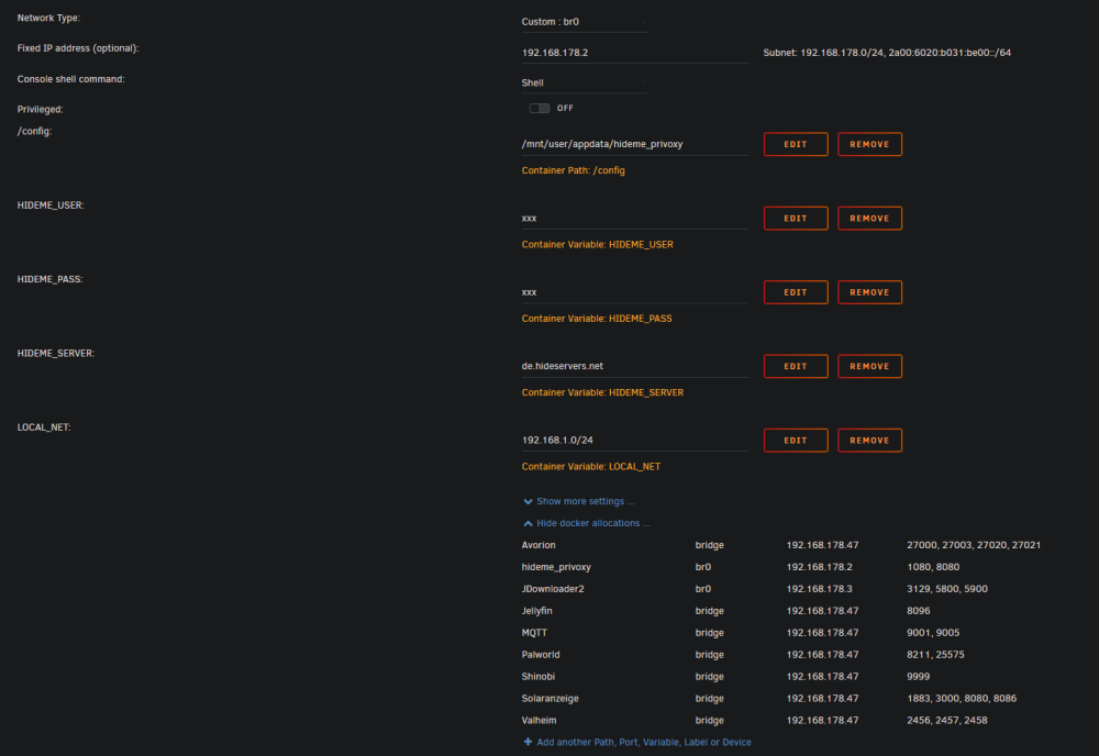

  10. Ja WebUI Funktioniert daher habe ich ja auch das bild rausgeschnitten mit den Proxys. Er sagt schlicht und ergreifend "Keine Internetverbindung" Und das selbe auch für den 8080.

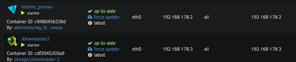

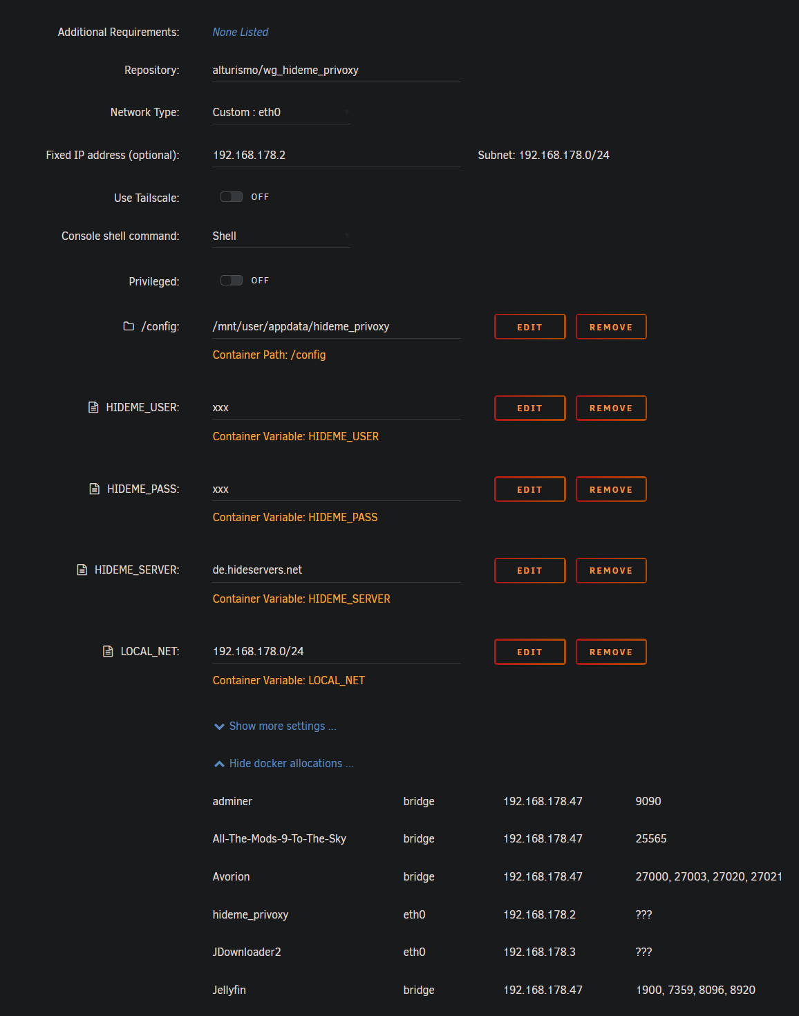

  12. Sorry @alturismo Bilder sollst du gerne haben: Das sah vor dem Update noch nicht so aus Ich kann mich tatsächlich beim besten willen nicht entsinnen das ich jemals was an den Netzwerksettings geändert habe außer vllt. für den VM Manager 😅 Aber das is halt schon ewig und 3 Tage her. Ich hoffe du kannst mit den bildern genug anfangen. Wie gesagt vorm update hat alles 1 Jahr lang tadelos funktioniert. Nach dem Update leider nicht mehr
  13. Hey ich muss mich nochmal einklinken, seit dem update funktioniert mein JDownloader leider nicht mehr. Anstelle der Ports hinten bekomme ich nur noch "???" angezeigt. Und br0 hat sich irgentwann mal auf eth0 abgeändert (denke wegen der VM). Aber es lief danach noch. Hat jemand eine idee wie ich es wieder zum Laufen bekomme das die Docker wieder Ports haben?
