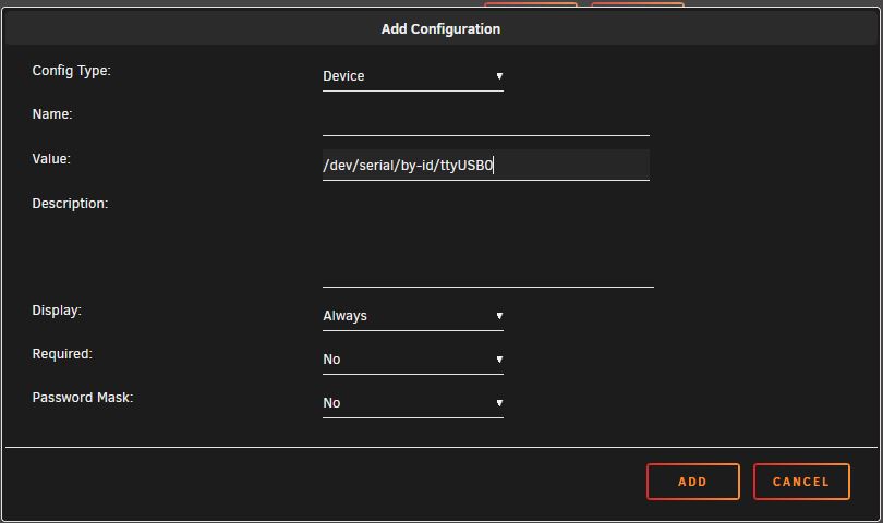

Hilfe bei USB durchschleifen an Docker (BEANTWORTET)
Es scheint Funktioniert zu haben VIELEN LIEBEN DANK EUCH ALLEN Jetzt muss ich nur noch den IR Lesekopf eingebunden bekommen aber das probier ich erstmal so weiter Ansonsten hört ihr die Tage wieder von mir 😂

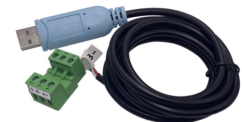

Ja cool.... In deinem link bei Wiki steht "Eine UART-Schnittstelle dient zum Senden und Empfangen von Daten über eine Datenleitung und bildet den Standard der seriellen Schnittstellen an PCs und Mikrocontrollern. Auch im industriellen Bereich ist die Schnittstelle mit verschiedenen Interfaces (z. B. RS-232 oder EIA-485) sehr verbreitet." Tatsächlich ist dies eine USB Schnitstelle die auf RS485 zugreift Somit haut das ja hin Jetzt nur noch die Frage...wie binde ich das jetzt im docker ein? Edetiere ich ihn einfach und fürge ein neues device hinzu oder wie funktioniert das genau? Das wäre jetzt mein erster gedanke:
Sied dann bei mir wie folgt aus: Wie kann ich nun Sicher sein das es der Stick ist den ich suche? Oder ob es der Stick ist worauf Unraid läuft?
Hallo alle miteinander. Leider komme ich seit einiger zeit nicht weiter. Ich würde gerne einen USB Anschluss durchschleifen an einen Docker Container. Allerdings weiß ich nicht genau wie das Funktioniert und welcher das dann genau ist. Der USB Anschluss ist auch kein üblicher USB Stick sondern ein Adapter für ein Analogsignal von einem Wechselrichter und taucht somit nicht als normaler stick auf Wäre schön wenn mir da einer behilflich sein kann

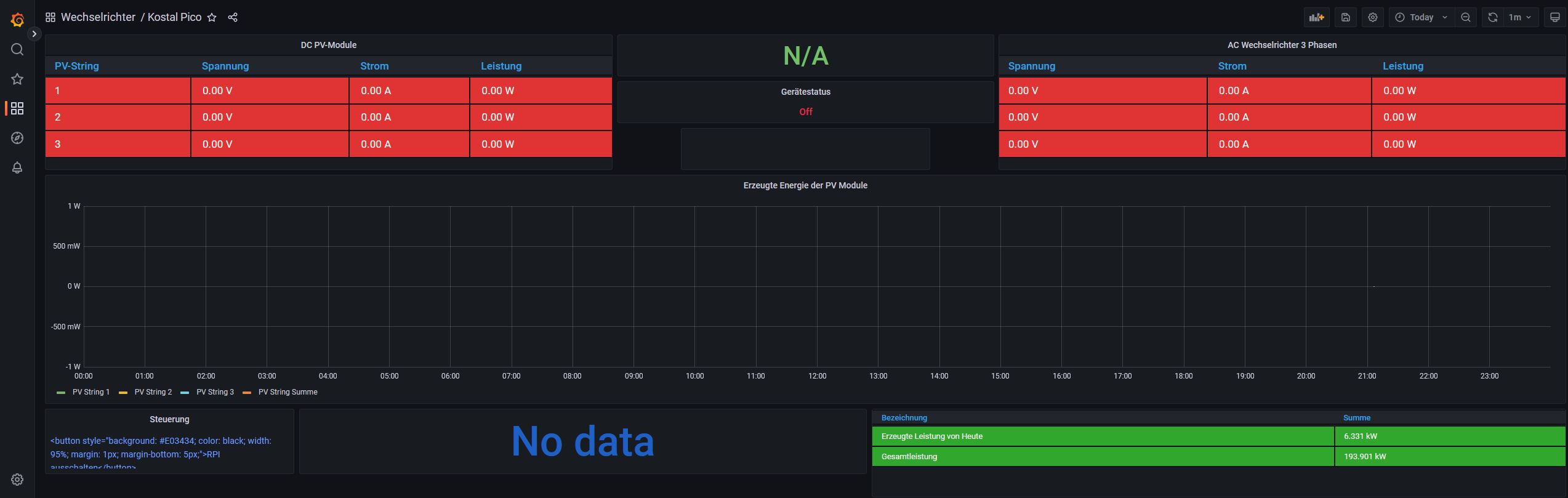

Solaranzeige von github Installieren
Ow... Okay.... Ich sehe meinen Fehler. Ich bin nicht davon ausgegangen das mit Flash WIRKLICH der USB Stick gemeint ist und ich dachte diesen rührt man niemals nie an. Nachdem du das jetzt erwähnt hast war es kinder leicht 😒 Ich denke jetzt ist es richtig Implementiert. Vielen Dank erstmal
Einen Schönen guten Tag alle miteinander, ich habe vor einigen Wochen meine PV fertiggestellt und nun möchte ich die daten die sie einfährt auslesen und gegenrechnen mit einem IR Lesekopf am Stromzähler. Das ganze wird dann z.B. über das Programm von Solaranzeige.de ausgewertet. Dies giebt es bei Github Allerdings verstehe ich nicht wie ich das genau machen muss. Ich bin schon unter Docker gegangen und habe dort "Add Container" gemacht und dort den github link eingegeben. Allerdings denke ich das dies nicht richtig ist. Könnte mir vllt. jemand sagen wie ich dies richtig machen würde? Ich gehe davon aus das ich die xml datei eigentlich installieren muss. Über unterstützung würde ich mich sehr freuen
