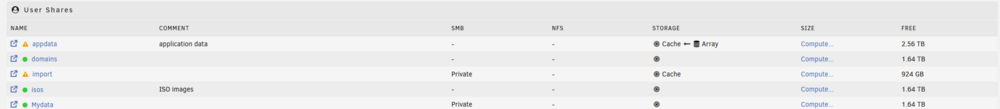

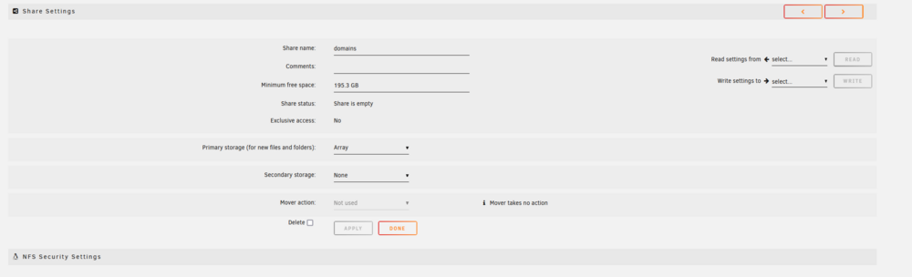

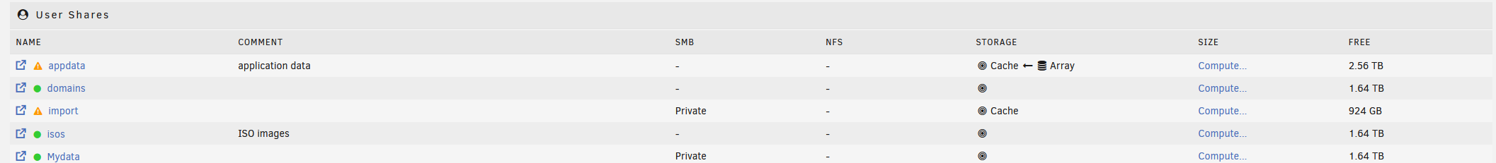

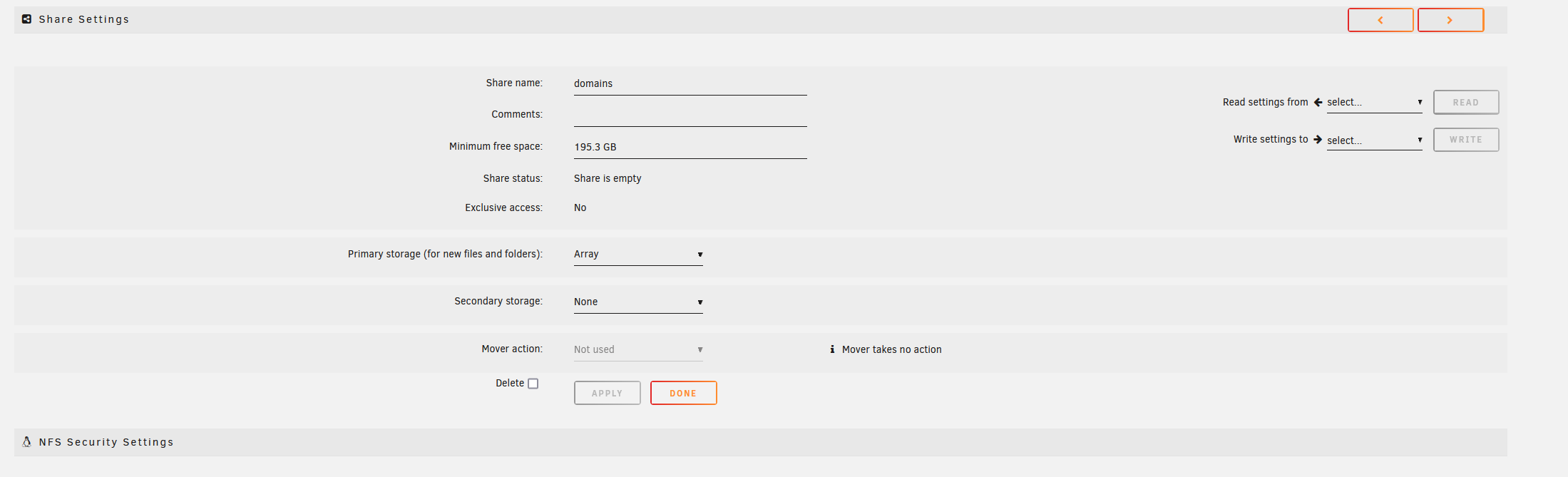

  2. Hallo zusammen, ich habe ein Problem mit der Anzeige der Symbole in der Share-Übersicht meines Unraid-Servers. Hier meine Konfiguration: Ich habe ein Array mit Disk 1 und eine Cache-Platte. Bei bestehenden Shares sowie bei neu erstellten Shares stelle ich Primary Storage explizit auf Array ein (also keine Cache-Nutzung). Trotzdem wird mir in der Share-Übersicht nur das Cache-Symbol angezeigt, anstatt das Symbol für das Array. Das Verhalten tritt sowohl bei alten als auch bei neu angelegten Shares auf. Der Mover ist nicht aktiv, und die Daten befinden sich korrekt im Array (auf Disk 1). Die Einstellungen für Primary Storage und Secondary Storage scheinen korrekt zu sein, und die Shares sollten das Array nutzen. Frage: Woran könnte es liegen, dass mir in der Share-Übersicht weiterhin das Cache-Symbol angezeigt wird, obwohl der Cache für diese Shares gar nicht verwendet wird? Würde ich ein Share anlegen und diesen auf das Cache Laufwerk einstellen, dann würde man das Symbol und das Wort Cache sehen. Die Daten liegen auch an der richtigen Stelle. Gibt es eventuell einen Bug oder einen Fehler in der Konfiguration, der dies verursacht? Ich freue mich über jeden Hinweis! 😊 Vielen Dank im Voraus! Unraid Version: 7.0.0-rc.1 2024-12-02 1 Parity Disk 1 HDD 1 Cache Festplatte
