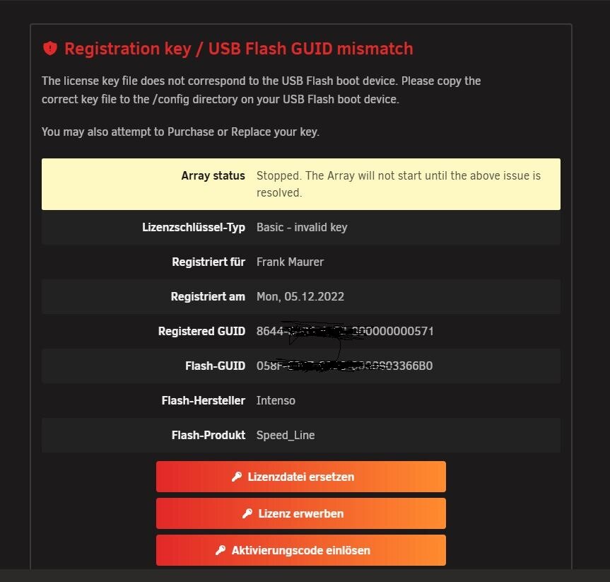

  1. hab nen neuen Schlüssel bekommen....jetzt muss ich nur noch wieder alle SMB Freigaben wieder hin bekommen. Danke für die Tips

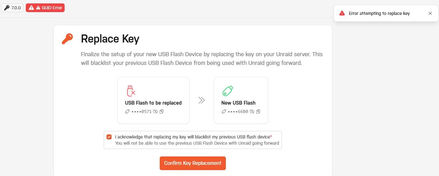

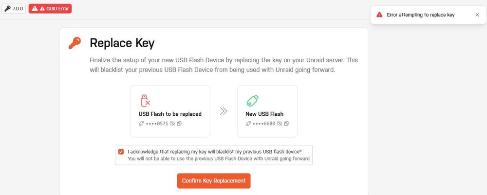

  2. ja soweit hat das geklappt, server wieder erreichbar mit der 7.0.0 Version, allerdings ist der licens key nicht übertragbar
  3. hey After the flash drive (USB stick) was defective, I had to install a new Unraid version on a new USB stick. Since I had backed up the config folder, I copied it to the new drive, and it worked fine up until then. But when I log into the server, I get the message: "Error attempting to link key to account" The key replace simply doesn't work. can you help me?
