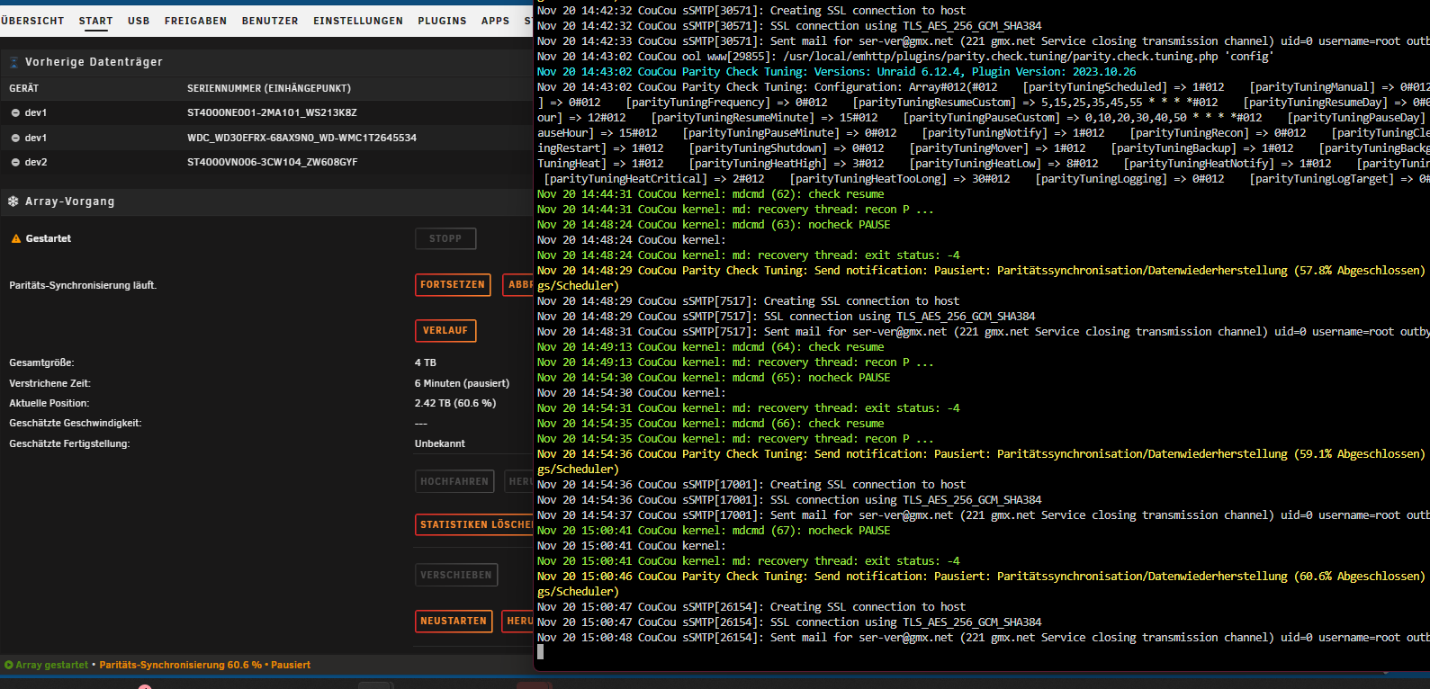

  8. Hallo, ja ja mein Fehler, man kann nicht jede Option in jedem Plugin kennen. Das Problem liegt immer zwischen den Ohren! Es war die Temperatureinstellung in Parity Check Tuning. Parity ist jetzt in Ordnung. Danke für eure schnelle und kompetente Hilfen. Ich wünsche euch einen schönen Tag. Könnt Ihr für mich den Threat closen, danke
  9. Noch zu meinem Verständnis: Festplatten haben doch im Regelfall zwischen 35 und 40° Temperatur, je nach Belastung. Bei so einem intensiven Vorgang, wie Paritätsbildung sind für mich 42° normal. Liege ich da falsch?

  11. Hier der Screenshot. Ich muss immer wieder zwischen 5 und 30 Minuten fortsetzen drücken Ich wünsche dir einen schönen Tag.
  12. Hallo, die Diagnostics von oben war vor der kompletten Neuinstallation. Diese jetzt bei Neuinstallation Ich wünsche dir einen schönen Tag. coucou-diagnostics-20231120-0911.zip
  13. Hallo, ich hatte zuerst im laufenden System keine Parität und wollte jetzt eine Paritätsplatte hinzufügen. Die Erstellung brach immer wieder ab. Nach mehren Versuchen und Fehlersuchen habe ich jetzt komplett neu aufgesetzt, jedoch ohne Erfolg. Ram wurde einem Intensivtest unterzogen Die Paritätsbildung wird immer wieder gestoppt und beim Neustart kommt obige Fehlermeldung. Ich bitte um Hilfe coucou-diagnostics-20231118-0938.zip
