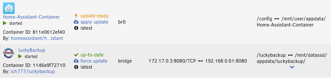

.. das geht bei mir leider nicht, d.h. trotz Eintrag eines Ports wird in der Docker-Übersicht kein Mapping angezeigt. Ein Port hätte ja gereicht für die Anzeige der IP. 😒 ... 👍 - leider ist das bei HA wohl nicht so. Muss ich mir eine IP 'merken' 🙃 oder ggfs. im Template nachsehen.
HomeAssistant-Docker als custom:br0
den hab ich manuell im HA-Template mit der von mir vergebenen IP nachgetragen - damit geht's bei mir.
... wäre für mich jedoch etwas übersichtlich zumindest dort die IP Adresse zu sehen. Bin ja schon etwas vergesslich 👴 Hinweis: habe im 1. Post die Screenshots eingefügt - die waren verloren gegangen 🙄

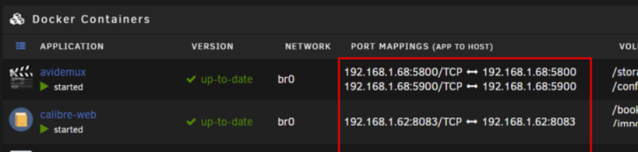

@alturismo ok das habe ich ja verstanden. Aber wieso wird in deiner Übersicht das Port-Mapping angezeigt und bei mir nicht 😥
Hallo, um bei den Docker-Containern den Netzwerktyp 'Host' zu vermeiden, habe ich das bei HA mit dem Custom-Netzwerk br0 und einer festgelegten IP-Adresse eingestellt. In der Docker-Übersicht wird keinerlei Mapping angezeigt: Muss ich hier für eine Sichtbarkeit, wie bei @alturismo im Screenshot die Ports entsprechend selbst eintragen ?
