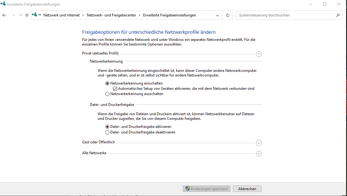

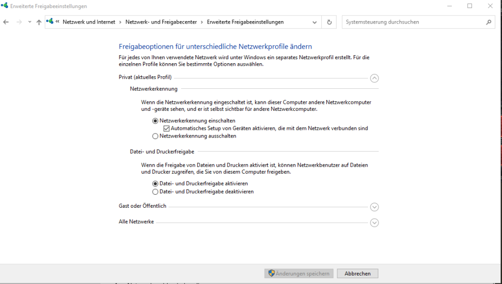

Neuen Isp mit neuer (Home)IP range kein zugriff mehr auf Unraid
Netzwerk ist Privat. Keine einstellungen vorgenommen Edit: So hab das Problem endlich gefunden aus irgendeinem grund war nur mehr der root User angelegt. Neuen User angelegt damit konnte ich in Windows wieder auf den server zugreifen und netzlaufwerke einbinden.
