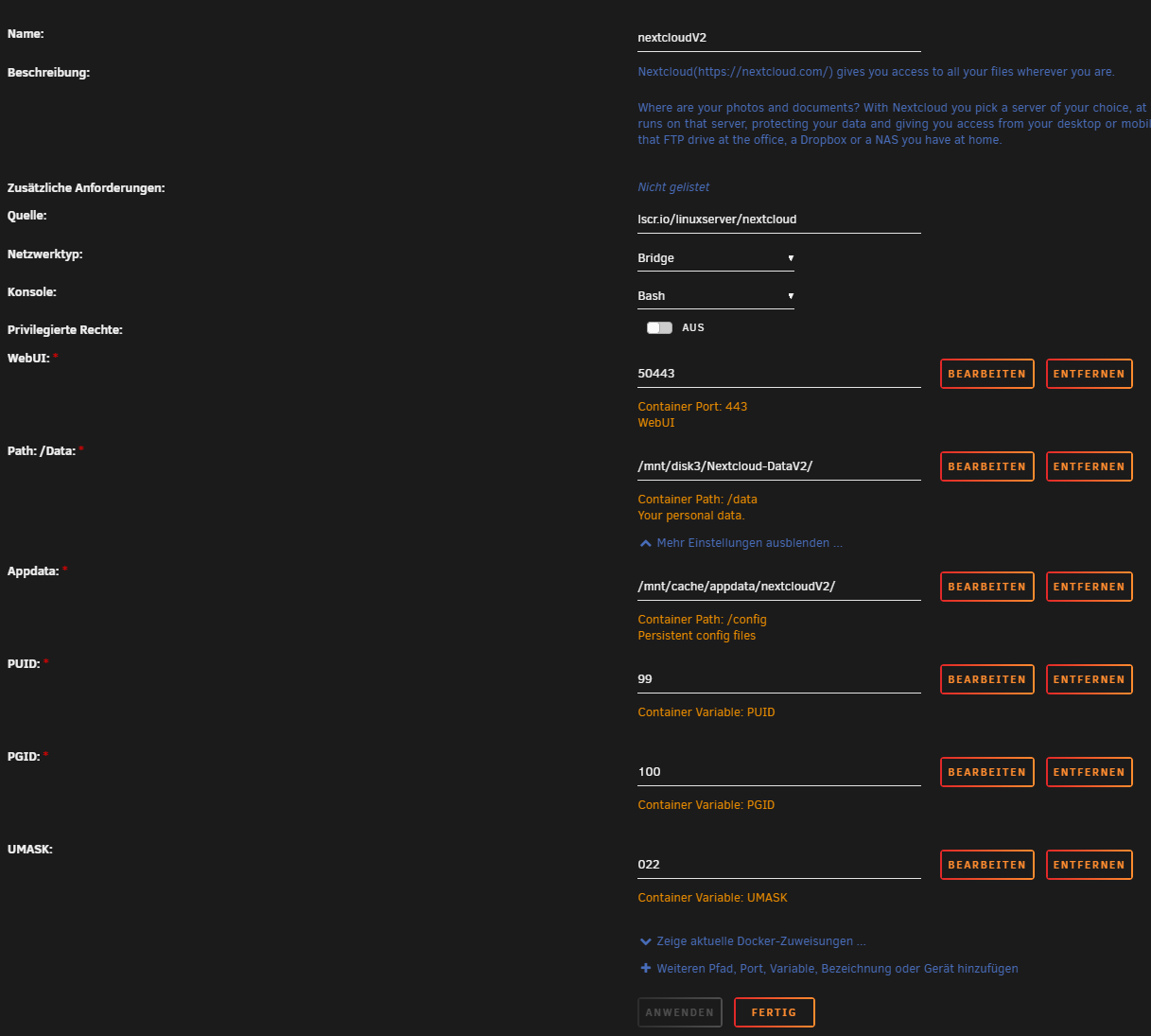

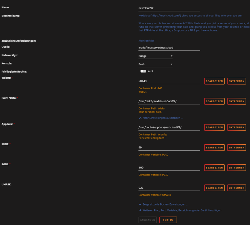

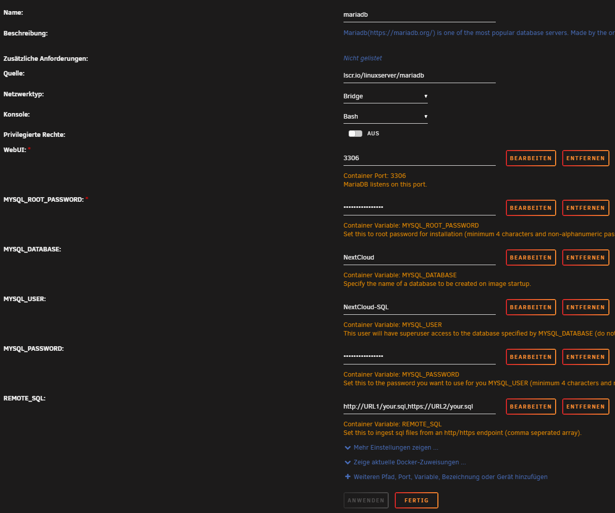

  1. Nextcloud ist als einfacher Docker wie folgt installiert und läuft einwandfrei: Ich wollte mich dazu einfach mal schlau machen (lassen) weil in etlichen Videos gezeigt und gesagt wird das man das für die performance machen sollte. In den Videos wird aber stumpf davon ausgegangen, dass man dann Daten in den Nextcloud Docker hoch läd, also ein automatischer Bilderupload und nicht Ordner eingebunden werden über unraid Freigaben. Wie kann ich jetzt also für den veremeindlichen performance Boost die Freigaben von unraid für Nextcloud in mariaDB eingeben sodass daraus eine Dabenbank entsteht mit der Nextcloud arbeiten kann 🤔 Vielleicht ist das so etwas verständlicher?
  2. Ich kenne mich mit DBs kaum aus, wollte jetzt aber NC mal eine "gönnen". NextCloud läuft schon eine ganze Weile und ist soweit okay. Dort habe ich Freigaben von unraid eingebunden die ich auch per SMB am PC nutze. Ich erhoffe mir dadurch eine gewisse Leistungssteigerung wenn ich bei NC eine mariaDB hinterklemme. In Videos und Textseiten finde ich immer nur die Initialeinrichtung aber nie das hinzufügen von bestehende Freigaben. Geht das nicht, ist das zu speziell oder denke ich einfach falsch?! Da ich keine Ahnung habe welche Daten helfen können, möchte ich hiermit erstmal eine Diskussion starten um hoffentlich in die richtige Richtung gelenkt zu werden. Ich freue mich wenn jemand etwas dazu sagen kann
