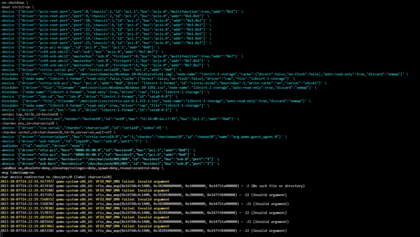

  4. My Windows-10 Vm does not start only using my RTX 2060. It has worked previously. diagnostics.zip
  5. Seit geraumer Zeit startet meine Windows-10 VM mit meiner RTX 2060 nicht mehr. Es geht einige Zeit recht gut funktioniert und nun nicht mehr. diagnostics.zip
  6. Verstehe, ich hatte die noch rumliegen war mir leider nicht so bewusst. Danke für die Hilfe, das ganze werde ich ausprobieren. Sonst hätte ich noch eine RTX2060

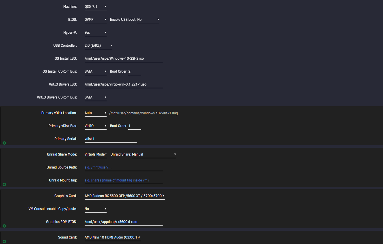

  7. Ich versuche schon seit ein paar Tagen meine GPU in die VM zu reichen leider scheitere ich aber weiterhin an dem Error 43. Dies ist meine Konfiguration und die ROM Datei. Die ROM Datei habe ich direkt von der GPU mit GPU-Z gezogen und ist unverändert. rx5600xt.rom Vm-Konfiguration.txt
  8. I am trying to use my RX5600XT within a Windows 10Vm and I can't figure out how to fix Error 43. Here is my XML Configuration as well as the ROM I am USING (original ROM flashed on the GPU not modified) rx5600xt.rom Vm-Konfiguration.txt

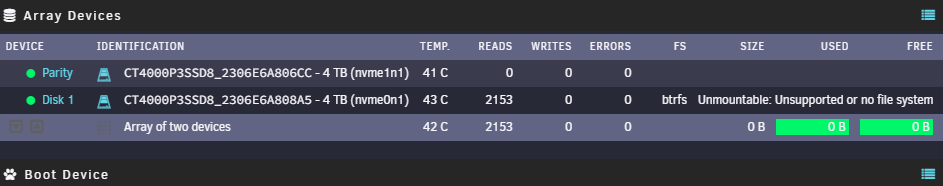

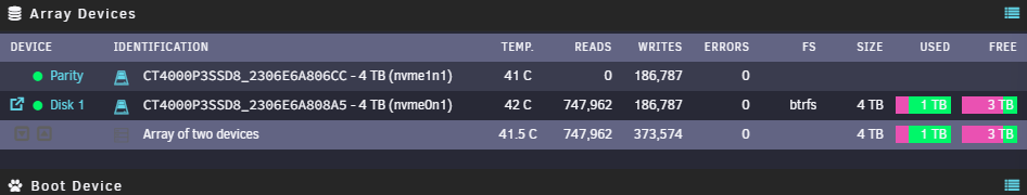

  12. Von jetzt auf gleich nach einem Neustart bekomme ich bei meiner SSD den Fehler "btfrs Unmountable"
