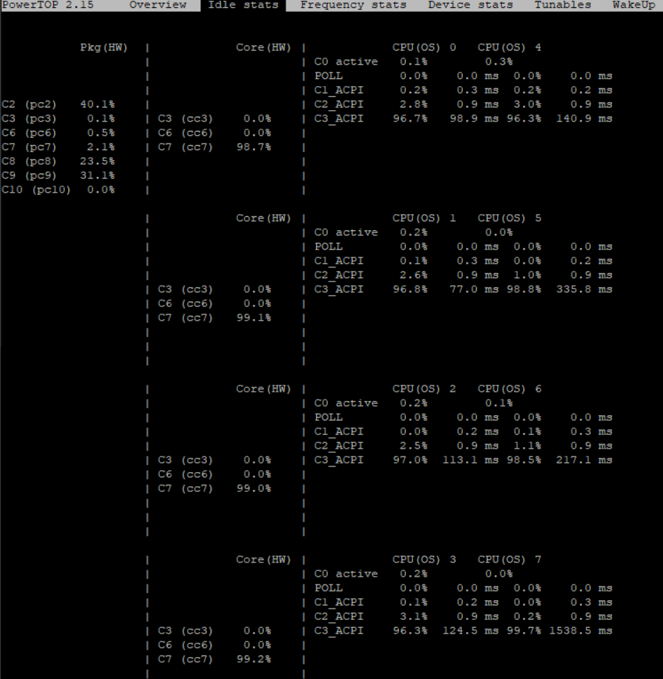

  16. Hallo und sry für die späte Rückmeldung und besten Dank an @mgutt und @MPC561 für eure Tipps. Der größe Übeltäter war das NEtzteil und mit dem Feintuning im Bios bin ich jetzt auf 7,5 bis 8,5W im idle. Ich habe nun das Netzteil (war die 2018er Variante) gegen ein 160W PicoPSU getauscht und betreibe das für den Test mit einem Egston Open Frame 12V 60W Netzteil. Hätte nicht gedacht das da vom Netzteil her so viel Unterschied sein kann. Freue mich aber, dass ich nun in dem Bereich bin, den ich mir gewünscht habe. Für Interessierte und zur Dokumentaion für dieses Board nochmals die Beschreibung des gesamten Setups: -) ASRock B460 Pro4 -) i3-10320 boxed (Ventilator läuft auf silent) -) 1x Kingston Fury 32GB DDR4- (KF426C15RB/32) -) 1x M.2 NVMe Samsung 970 EVO PLUS 2TB -) 32GB Transcend Stick -) PicoPSU 160W mit effizientem 60W 12V Netzteil -) HDMI angeschlossen -) OS = Unraid 6.11.5 (ohne VM oder Docker) Vielen Dank bis hierher für Eure Unterstützung. Nun versuche ich meine ersten Gehversuche mit der Konfiguration von Unraid. Gibt es hier vielleicht einen Leitfaden, den Ihr empfählen könnt? Grundsätzlich möchte ich den Server als NAS nutzen und auch ein paar Docker laufen lassen, wie z.B. ioBroker, grafana, influxDB,.... und vlt probiere ich mal die eine oder andere Windows oder LinuxVM. Vorhandene Festplatten sind aktuell 2x Samsung 970 EVO PLUS 2TB M.2 SSDs 3x Toshiba MC07 a 14TB HDDs 1x Samsung SATA SSD 860 1x Crucial SATA MX500 1TB SSD 1x Seagate 320GB SATA HDD Wie würdet Ihr das einrichten? vG Etze

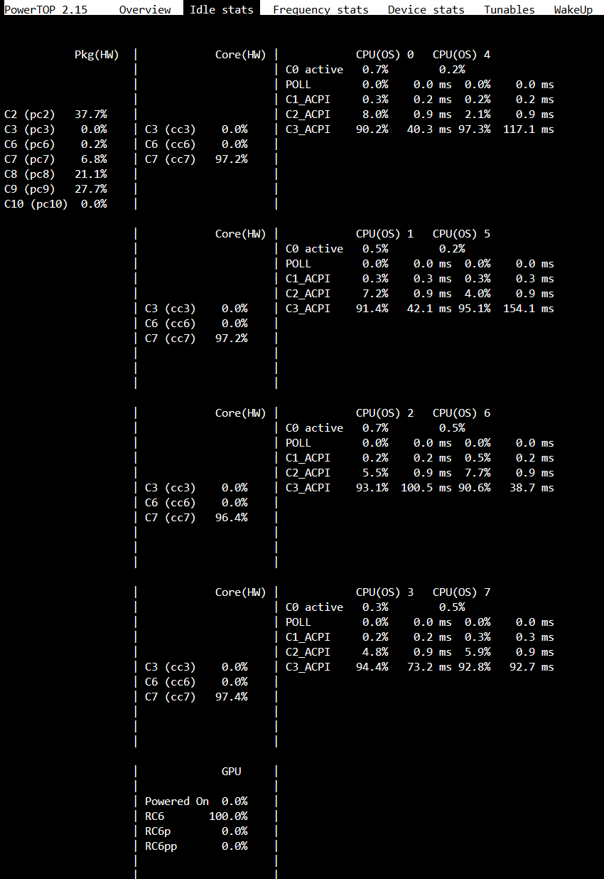

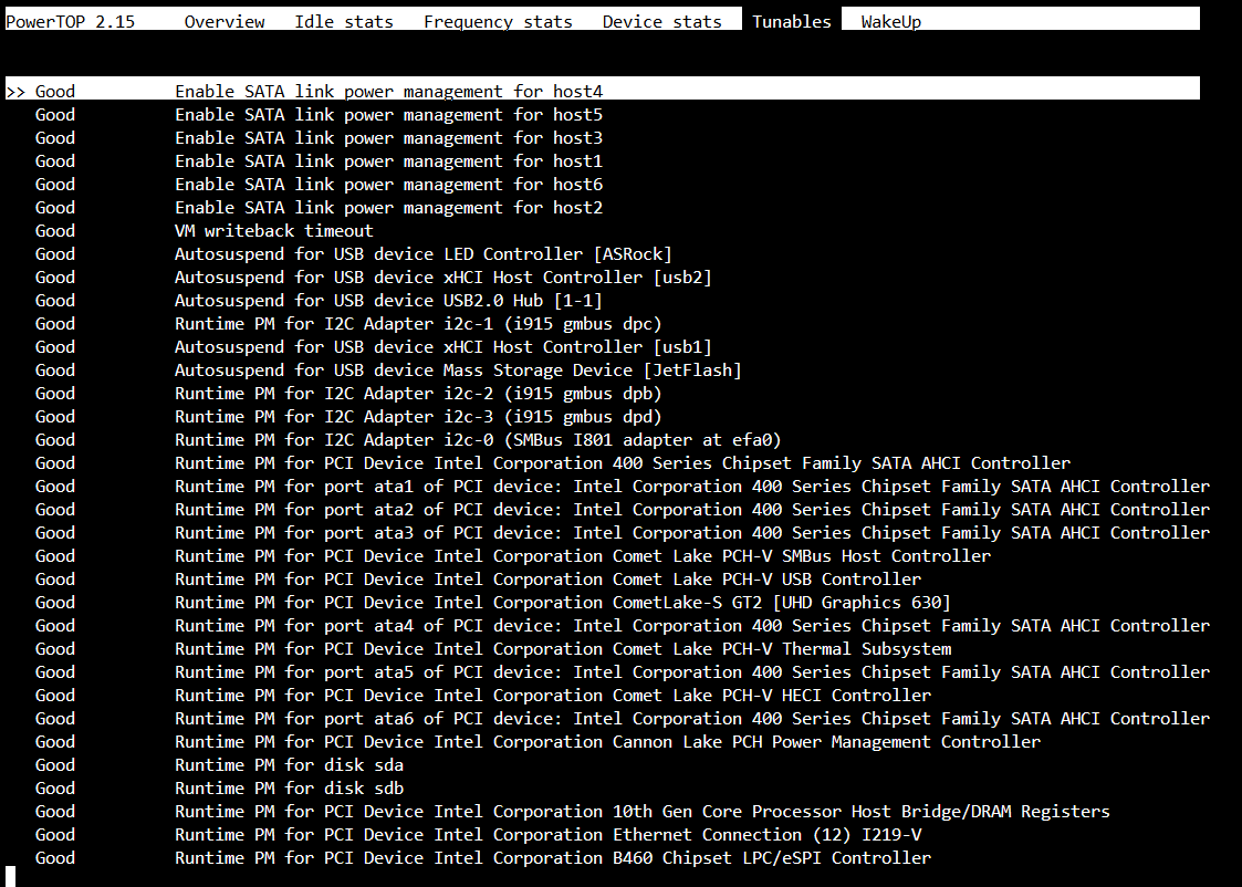

  18. ich habe mich nach lesen des treads https://forums.unraid.net/topic/133877-reines-nas-aufbauen-wie-geh-ich-das-an/page/4/#comments für das board entschiede, weil es eben 2 M.2 mit dem Gen10 i3 unterstützt..... Das aggresive SATA Power-Managment muss ich nochmals prüfen. Sitz grad nicht vorm Server... weißt du wie das im Bios genau heißt und einzustellen ist? Erweiterungskarten ist nix drinnen... das nackte Board, Netzteil, CPU boxed Lüfter, RAM und die SSD. Deshalb kommen mir die 20W ein bisschen hoch vor, nachdem was ich gelesen habe was mit dem 560er zu erreichen ist... Hoffe deshalb, das da noch Potential ist...

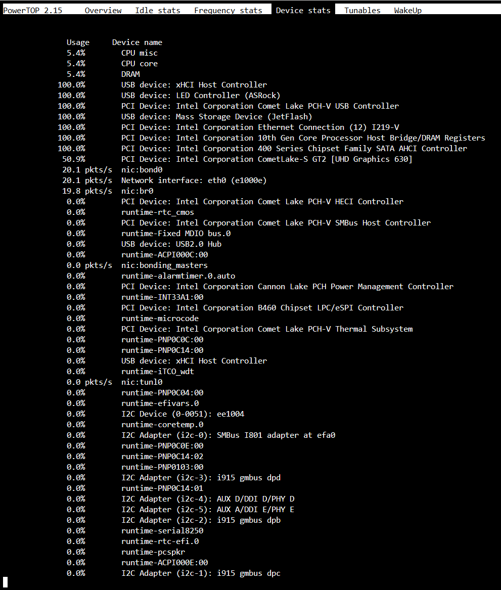

  19. Hallo, ich habes mit einem Strommessgerät vom Conrad gemessen, und mit einer Tasmotat Messdose validiert. Habe auch eine ohmsche Last an das Messgerät getan um die Werte zu plausibilisieren --> das hat soweit alles gepasst. Also ich geh davon aus das dieser Wert +-5% stimmt...

  21. Hallo ich habe mir nun meinen neuen (ersten) Unraid-Server zusammengebaut: -) ASRock B460 Pro -) i3-10320 -) 1x Kingston Fury 32GB DDR4- (KF426C15RB/32) -) 1x SSD Samsung Evo 860 500GB -) 32GB Transcend Stick -) Corsair RM550x (vor einer Woche neu gekauft - gehe also davon aus das es die neue Version ist, auch die S/N beginnt mit 2021 M.2 PCie NVMEs sind erst am Weg. Ich wollte aber bereits die ersten Versuche auch bzgl Stromaufnahme machen, weil mir das wichtig ist und habe einfach mal gestartet und stehe aktuell bei ca21-23W im idle, was mir zu hoch vorkommt. Heißt das System ist grundsätzlich komplett jungfräulich... Im Bios habe ich soweit es mir logisch war laut dem Eintrag von Seite 26 vom ASRock B560 die Einstellungen soweit übernommen und alle C-States (interessanterweise nur bis 7 möglich ) aktiviert; Beleuchtung, Audio, Turbo und ähnliches deaktiviert) Powertop habe ich ausgeführt und zwar den in der Reihenfolge der folgenden Screenshots, Wobei mir die Meldungen beim powertop --auto-tune komisch vorkommen, mir aber nichts sagen. Könnt Ihr für mich bitte mal drüber schauen und mir einen Tip geben wie ich den Verbrauch senken kann? danach powertop ausgeführt: besten Dank vorerst... vG Etze
