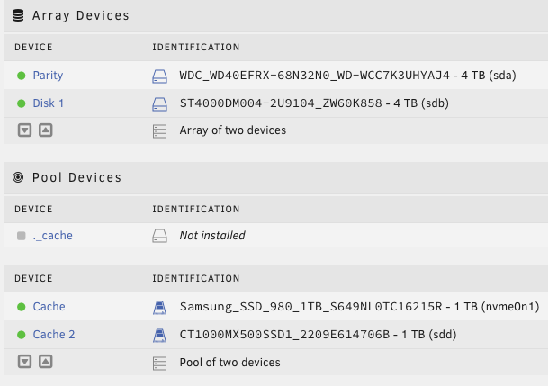

  6. I've got the same issue with AirVPN today
  7. Vielen Dank für deine Unterstützung! Ich konnte meine Daten mittlerweile ohne Verlust wiederherstellen. Vorgehen wie von dir vorgeschlagen: Alle VMs stoppen. Alle Docker Container stoppen. Settings -> Docker und VM Manager deaktivieren. Daten sichern: rsync --archive --stats /mnt/cache/ /mnt/disk1/backup/20230408_cache &> /mnt/disk1/rsync.log & disown Auflösung des Cache Pools. NVMe als Single Cache Device mit XFS formatiert. Daten wiederherstellen: rsync --archive --stats /mnt/disk1/backup/20230408_cache/ /mnt/cache/ &> /mnt/disk1/rsync_back.log & disown Die SATA habe ich dann mit XFS formatiert und als ua-device eingehängt. Läuft jetzt seit einer Woche fehlerfrei.
  8. Danke dir, das wird es bei mir auch gewesen sein. Ich habe den Cache Pool mittlerweile aufgelöst und die Crucial als unassigned device mit XFS eingehangen.
  9. Hallo Forum, ich bin seit einigen Wochen stolzer Nutzer eines Unraid-Servers und habe seitdem alle meine Anwendungen (Docker, VMs) von zwei Raspi4 und einem QNAP nach Unraid umgezogen. Das lief bis dato auch alles sehr geschmeidig, aber nun fiel mir vorhin auf, dass /var/log vollgelaufen war. Das syslog ist auf einmal voll mit solchen Fehlern: Apr 7 23:53:19 UNRAID1 kernel: BTRFS error (device nvme0n1p1): bdev /dev/sdd1 errs: wr 135185293, rd 81385031, flush 321858, corrupt 9, gen 0 Apr 7 23:53:19 UNRAID1 kernel: BTRFS error (device nvme0n1p1): error writing primary super block to device 2 Apr 7 23:25:47 UNRAID1 kernel: BTRFS warning (device nvme0n1p1): i/o error at logical 929682395136 on dev /dev/sdd1, physical 133943234560, root 5, inode 260, offset 8012402688, length 4096, links 1 (path: system/docker/docker.img) Apr 7 23:24:37 UNRAID1 kernel: BTRFS warning (device nvme0n1p1): i/o error at logical 914604810240 on dev /dev/sdd1, physical 119939391488, root 5, inode 2476, offset 1934389248, length 4096, links 1 (path: domains/home_assistant/haos_ova-9.5.qcow2) Anscheinend ging es damit heute früh los: Apr 7 00:55:08 UNRAID1 kernel: ata1.00: exception Emask 0x0 SAct 0x0 SErr 0x0 action 0x6 frozen Apr 7 00:55:08 UNRAID1 kernel: ata1.00: failed command: DATA SET MANAGEMENT Apr 7 00:55:08 UNRAID1 kernel: ata1.00: cmd 06/01:01:00:00:00/00:00:00:00:00/a0 tag 19 dma 512 out Apr 7 00:55:08 UNRAID1 kernel: res 40/00:01:00:00:00/00:00:00:00:00/00 Emask 0x4 (timeout) Apr 7 00:55:08 UNRAID1 kernel: ata1.00: status: { DRDY } Apr 7 00:55:08 UNRAID1 kernel: ata1: hard resetting link Apr 7 00:55:13 UNRAID1 kernel: ata1: link is slow to respond, please be patient (ready=0) Apr 7 00:55:18 UNRAID1 kernel: ata1: COMRESET failed (errno=-16) Apr 7 00:55:18 UNRAID1 kernel: ata1: hard resetting link Apr 7 00:55:23 UNRAID1 kernel: ata1: link is slow to respond, please be patient (ready=0) Apr 7 00:55:28 UNRAID1 kernel: ata1: COMRESET failed (errno=-16) Apr 7 00:55:28 UNRAID1 kernel: ata1: hard resetting link Apr 7 00:55:33 UNRAID1 kernel: ata1: link is slow to respond, please be patient (ready=0) Apr 7 00:56:03 UNRAID1 kernel: ata1: COMRESET failed (errno=-16) Apr 7 00:56:03 UNRAID1 kernel: ata1: limiting SATA link speed to 3.0 Gbps Apr 7 00:56:03 UNRAID1 kernel: ata1: hard resetting link Apr 7 00:56:08 UNRAID1 kernel: ata1: COMRESET failed (errno=-16) Apr 7 00:56:08 UNRAID1 kernel: ata1: reset failed, giving up Apr 7 00:56:08 UNRAID1 kernel: ata1.00: disable device Apr 7 00:56:08 UNRAID1 kernel: ata1: EH complete Apr 7 00:56:08 UNRAID1 kernel: sd 2:0:0:0: [sdd] tag#14 UNKNOWN(0x2003) Result: hostbyte=0x04 driverbyte=DRIVER_OK cmd_age=0s Apr 7 00:56:08 UNRAID1 kernel: sd 2:0:0:0: [sdd] tag#14 CDB: opcode=0x28 28 00 15 ab b2 98 00 00 08 00 Apr 7 00:56:08 UNRAID1 kernel: I/O error, dev sdd, sector 363573912 op 0x0:(READ) flags 0x0 phys_seg 1 prio class 0 Apr 7 00:56:08 UNRAID1 kernel: BTRFS error (device nvme0n1p1): bdev /dev/sdd1 errs: wr 0, rd 1, flush 0, corrupt 0, gen 0 Apr 7 00:56:08 UNRAID1 kernel: sd 2:0:0:0: [sdd] tag#15 UNKNOWN(0x2003) Result: hostbyte=0x04 driverbyte=DRIVER_OK cmd_age=90s Apr 7 00:56:08 UNRAID1 kernel: sd 2:0:0:0: [sdd] tag#15 CDB: opcode=0x93 93 08 00 00 00 00 0e 6c 00 28 00 00 00 40 00 00 Apr 7 00:56:08 UNRAID1 kernel: BTRFS warning (device nvme0n1p1): direct IO failed ino 260 rw 0,0 sector 0x15abb298 len 0 err no 10 Apr 7 00:56:08 UNRAID1 kernel: I/O error, dev sdd, sector 241958952 op 0x3:(DISCARD) flags 0x800 phys_seg 1 prio class 0 Apr 7 00:56:08 UNRAID1 kernel: sd 2:0:0:0: [sdd] tag#16 UNKNOWN(0x2003) Result: hostbyte=0x04 driverbyte=DRIVER_OK cmd_age=0s Apr 7 00:56:08 UNRAID1 kernel: sd 2:0:0:0: [sdd] tag#16 CDB: opcode=0x28 28 00 15 ab b2 d8 00 00 08 00 Apr 7 00:56:08 UNRAID1 kernel: I/O error, dev sdd, sector 363573976 op 0x0:(READ) flags 0x0 phys_seg 1 prio class 0 Ein Scrub inkl. "Repair corrupted blocks" verlief wenig erfolgreich: btrfs srub error summary: read=36206647 super=3 Uncorrectable: 36206647 Spannend ist, dass alle Docker-Container sowie meine beiden VMs (Home Assistant und Loxberry) fehlerfrei zu laufen scheinen. Zum Aufbau: Ein "SMART short self-test" zeigt für nvme0n1 keine Fehler: === START OF SMART DATA SECTION === SMART overall-health self-assessment test result: PASSED SMART/Health Information (NVMe Log 0x02) Critical Warning: 0x00 Temperature: 60 Celsius Available Spare: 100% Available Spare Threshold: 10% Percentage Used: 0% Data Units Read: 6,421,646 [3.28 TB] Data Units Written: 7,740,431 [3.96 TB] Host Read Commands: 79,775,205 Host Write Commands: 64,814,314 Controller Busy Time: 295 Power Cycles: 16 Power On Hours: 149 Unsafe Shutdowns: 5 Media and Data Integrity Errors: 0 Error Information Log Entries: 0 Warning Comp. Temperature Time: 0 Critical Comp. Temperature Time: 0 Temperature Sensor 1: 60 Celsius Temperature Sensor 2: 81 Celsius Error Information (NVMe Log 0x01, 16 of 64 entries) No Errors Logged Wie geht ich jetzt am Besten vor, um diese Fehler zu bereinigen? Vielen Dank für eure Unterstützung!
