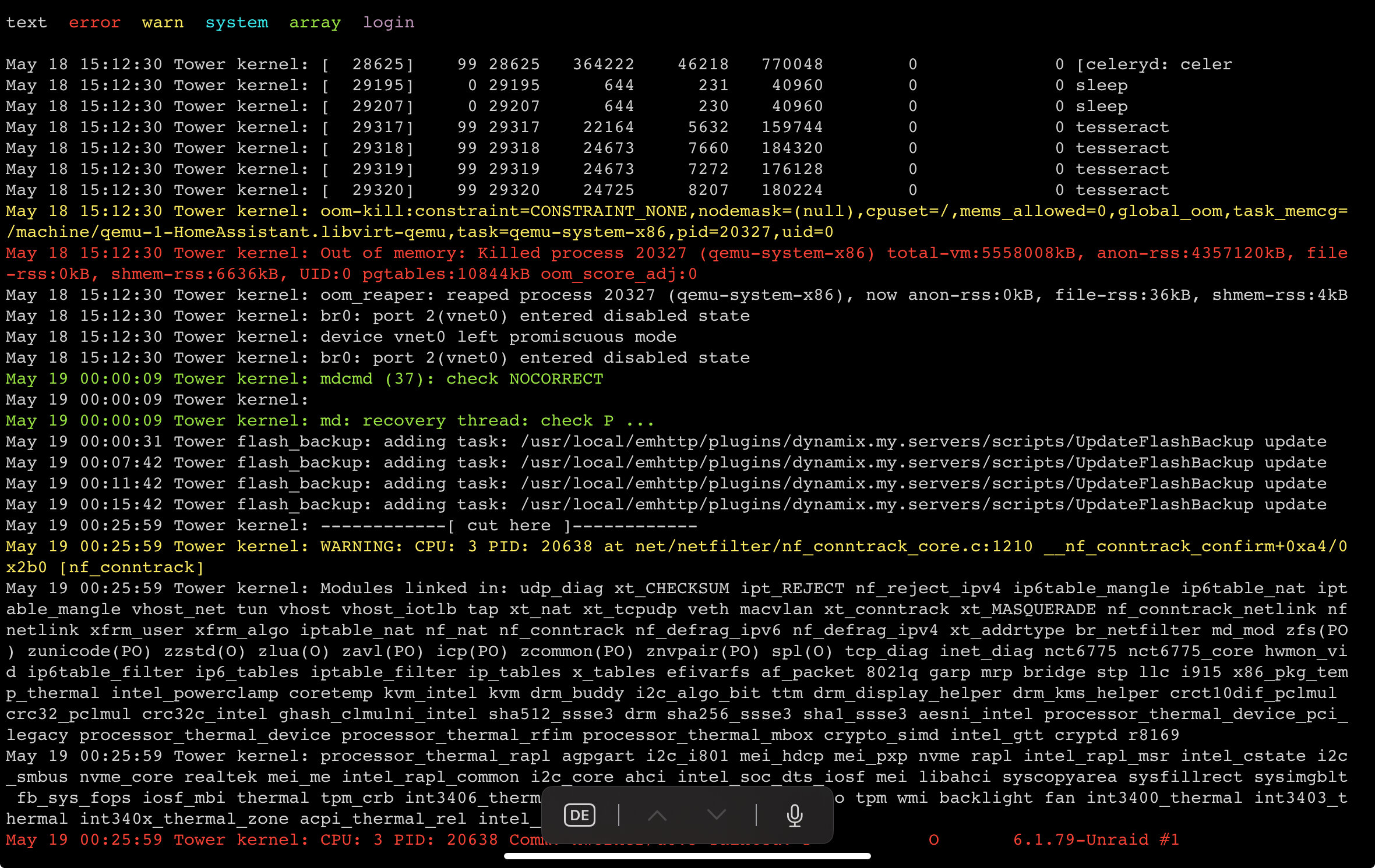

  15. Fix commen problems meinte ich solle mich an Forum wenden, na dann mal los. Vielleicht hat jemand eine Idee. Ich betreibe HomeAssistant in einer VM, die gestern das erste Mal von mir unbemerkt von Unraid mit dem Fehler „out of memory error“ beendet wurde und trotz aktiviertem Autostart nicht wieder startete. Es sind 8GB RAM installiert und der VM 4GB zugewiesen. Ansonsten laufen noch ein paar Docker (Paperless, pihole, redis, gotenberg und tika) bisher lief das alles mit 8GB problem los. Hat jemand eine Idee was da los ist bzw. Ob ich auf ich die VM irgendwie priorisieren kann, damit die auf jeden fall nicht gekillt wird? Vielleicht unterschätze ich auch den RAM-Bedarf und sollte auf 16GB upgraden… Danke und viele Grüße in die Runde tower-diagnostics-20240519-1316.zip

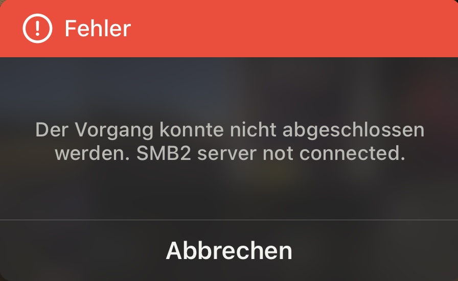

  16. i have the same issue with photosync and my unraid server. The logs look the same and the the photosync crashes after a few photos with "smb2 connection error".

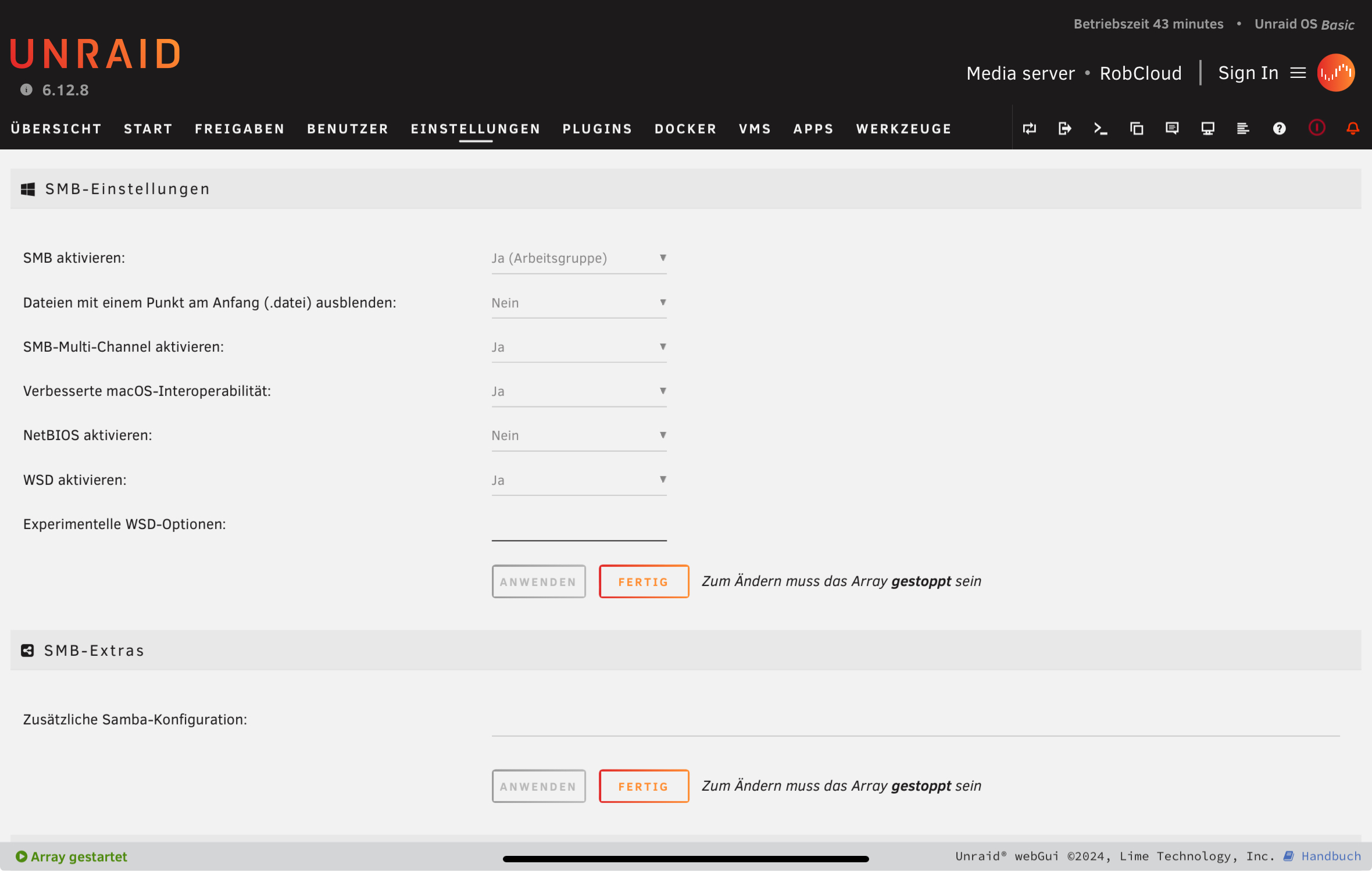

  19. Hi habe nach Anraten hier aus dem Forum die iOS App PhotoSync gekauft. Anfangs lief alles top und ich konnte mehrere tausend Bilder hochladen, was mit Nextcloud definitiv nicht ging. Seit ca 2 Monaten bricht jedoch nach kurzer Zeit die die Verbindung ab. Ich nutze das aktuellste Unraid-Update. Hat jemand eine Idee, was ich an der Konfig ändern könnte, bin leider ein richter Noop.
