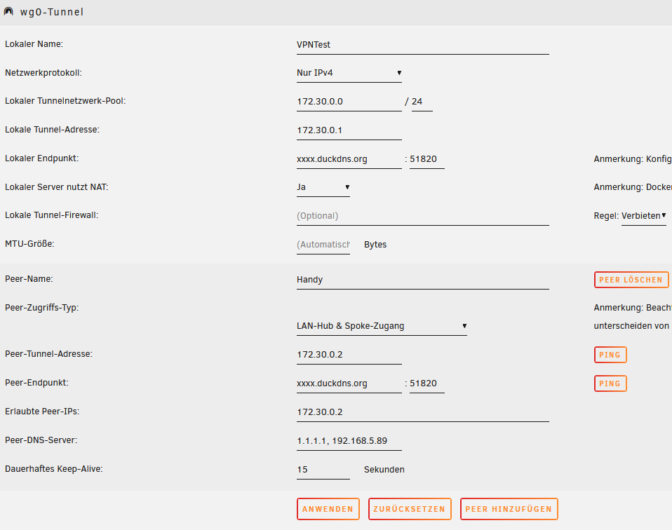

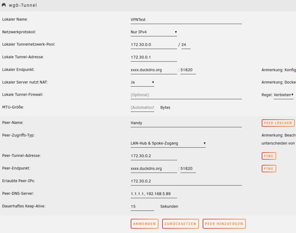

Heimnetze Zugriff über WireGuard mit Remote Access To LAN
- Heimnetze Zugriff über WireGuard mit Remote Access To LAN
Hallo, ich bin echt ratlos gerade. Ich habe bereits mir den VPN-Guide angeguckt, der hat mir aber nicht weiter geholfen. Ich möchte gerne einen Remote Access To LAN einrichten, ich kann mich verbinden habe dann aber keinen Internetzugriff ich kann nur LAN-IP-Adresse abrufen. Gibt es eine Möglichkeit Remote Access zum LAN und Unraid zu bekommen und zeitgleich von da aus ins Internet zu kommen? Sodass es so wäre, als wenn ich zu Hause sitze und am Netzwerk und Unraid arbeiten kann. Ein Bild von meiner aktuellen Config hänge ich an, sobald ich wieder Zuhause bin.- Unclear Kernal panic - not syncing
