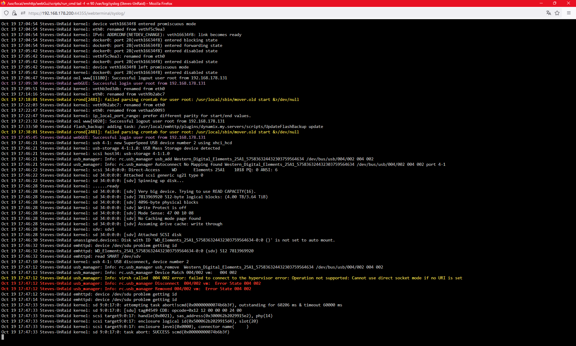

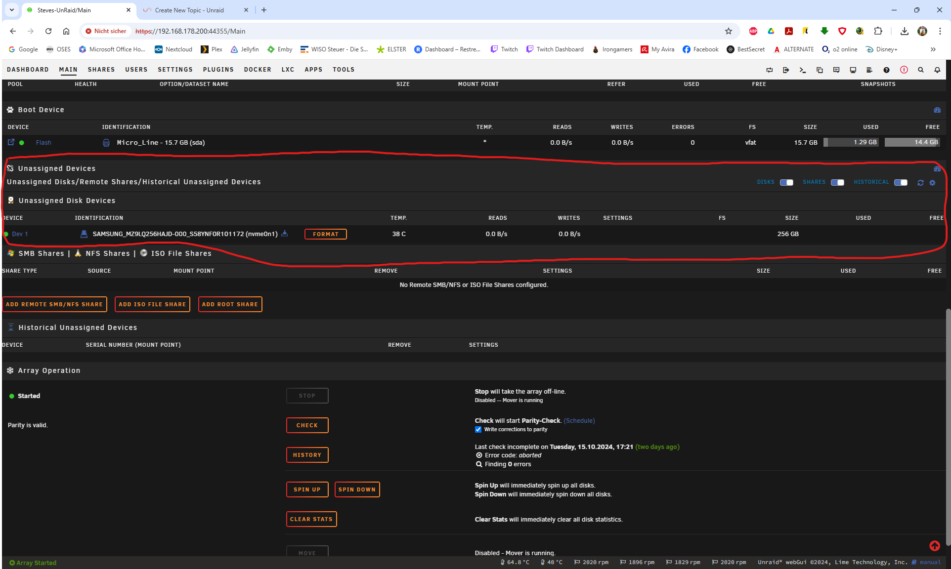

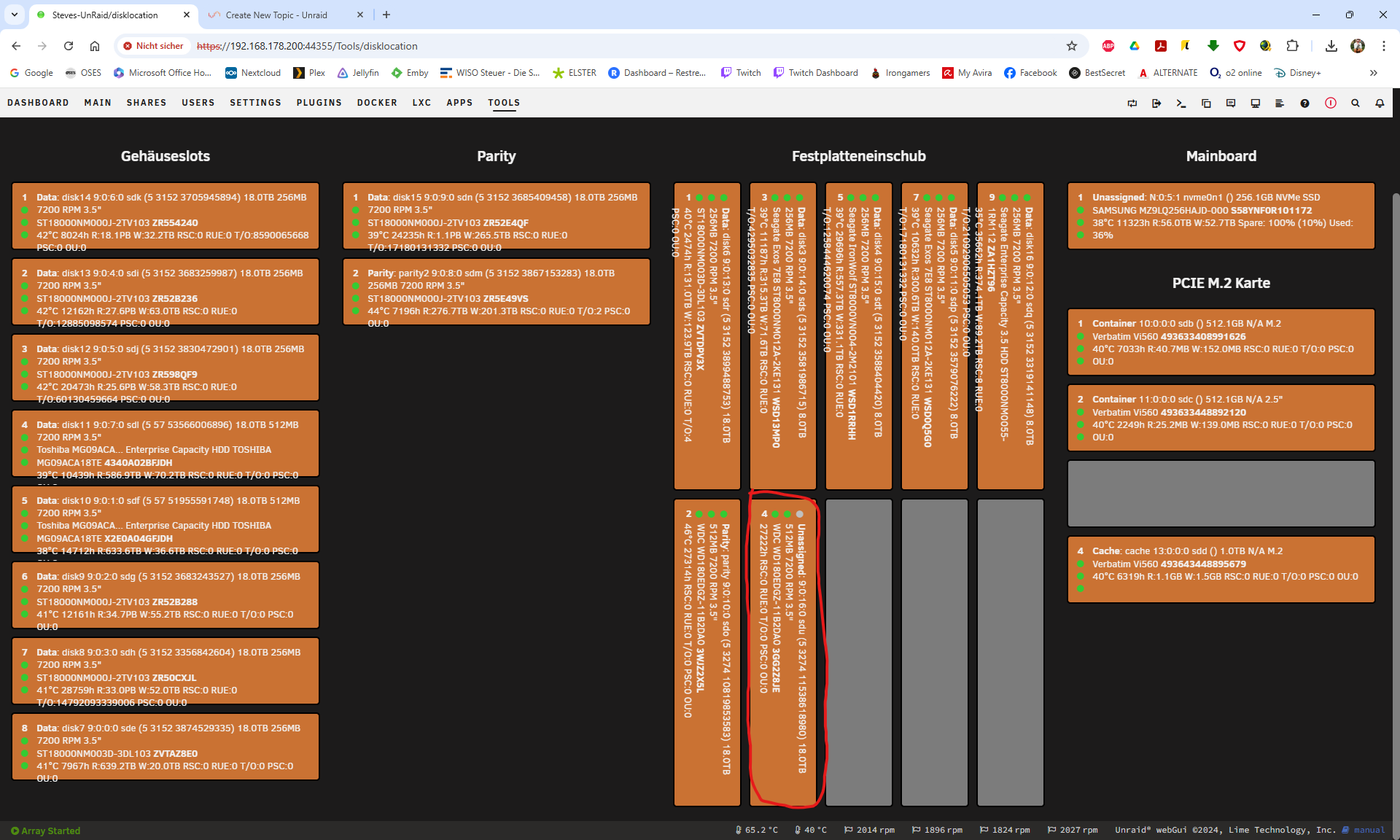

Festplatte erscheint bei Unassigned Disk Devices nach nicht vollständigen Pre Clear nicht mehr
Also ich kann es mir nicht anders erklären aber 2x SAS Anschlusse an meiner LSI SAS9305-24i Karte müssen einfach defekt sein mittlerweile läuft die Festplatte am Mainboard SATA Anschluss ohne Probleme
Ich habe jetzt die Festplatte das sie von unraid noch als /dev/sdu erkannt wurde per Terminal löschen/formartieren können und habe dann im Anschluss den SAS Anschluss an der Karte gewechselt, nun wird die Festplatte wieder erkannt und ich konnte den Pre Clear erneut starten mal sehen wie es läuft.
Ich habe heute mal Disk Locator runter geschmissen und wieder drauf gepackt, damit kommt nicht mehr jede minute die Fehlermeldung: Oct 18 16:01:03 Steves-UnRaid kernel: sd 9:0:17:0: attempting task abort!scmd(0x00000000ff87a08d), outstanding for 62317 ms & timeout 60000 ms Oct 18 16:01:03 Steves-UnRaid kernel: sd 9:0:17:0: [sdu] tag#5645 CDB: opcode=0x12 12 00 00 00 24 00 Oct 18 16:01:03 Steves-UnRaid kernel: scsi target9:0:17: handle(0x0021), sas_address(0x300062b2029915e2), phy(14) Oct 18 16:01:03 Steves-UnRaid kernel: scsi target9:0:17: enclosure logical id(0x500062b2029915d4), slot(20) Oct 18 16:01:03 Steves-UnRaid kernel: scsi target9:0:17: enclosure level(0x0000), connector name( ) Die Festplatte wird trotzdem nicht erkannt aber als ich einen USB Festplatte angeschlossen habe wurde dies erkannt, hier ein Auszug aus der Log Daten Oct 19 17:46:21 Steves-UnRaid kernel: usb 4-1: new SuperSpeed USB device number 2 using xhci_hcd Oct 19 17:46:21 Steves-UnRaid kernel: usb-storage 4-1:1.0: USB Mass Storage device detected Oct 19 17:46:21 Steves-UnRaid kernel: scsi host34: usb-storage 4-1:1.0 Oct 19 17:46:21 Steves-UnRaid usb_manager: Info: rc.usb_manager usb_add Western_Digital_Elements_25A1_575836324432303759564634 /dev/bus/usb/004/002 004 002 Oct 19 17:46:21 Steves-UnRaid usb_manager: Info: rc.usb_manager Autoconnect No Mapping found Western_Digital_Elements_25A1_575836324432303759564634 /dev/bus/usb/004/002 004 002 port 4-1 Oct 19 17:46:22 Steves-UnRaid kernel: scsi 34:0:0:0: Direct-Access WD Elements 25A1 1018 PQ: 0 ANSI: 6 Oct 19 17:46:22 Steves-UnRaid kernel: sd 34:0:0:0: Attached scsi generic sg21 type 0 Oct 19 17:46:22 Steves-UnRaid kernel: sd 34:0:0:0: [sdv] Spinning up disk... Oct 19 17:46:28 Steves-UnRaid kernel: ......ready Oct 19 17:46:28 Steves-UnRaid kernel: sd 34:0:0:0: [sdv] Very big device. Trying to use READ CAPACITY(16). Oct 19 17:46:28 Steves-UnRaid kernel: sd 34:0:0:0: [sdv] 7813969920 512-byte logical blocks: (4.00 TB/3.64 TiB) Oct 19 17:46:28 Steves-UnRaid kernel: sd 34:0:0:0: [sdv] 4096-byte physical blocks Oct 19 17:46:28 Steves-UnRaid kernel: sd 34:0:0:0: [sdv] Write Protect is off Oct 19 17:46:28 Steves-UnRaid kernel: sd 34:0:0:0: [sdv] Mode Sense: 47 00 10 08 Oct 19 17:46:28 Steves-UnRaid kernel: sd 34:0:0:0: [sdv] No Caching mode page found Oct 19 17:46:28 Steves-UnRaid kernel: sd 34:0:0:0: [sdv] Assuming drive cache: write through Oct 19 17:46:28 Steves-UnRaid kernel: sdv: sdv1 Oct 19 17:46:28 Steves-UnRaid kernel: sd 34:0:0:0: [sdv] Attached SCSI disk Oct 19 17:46:30 Steves-UnRaid unassigned.devices: Disk with ID 'WD_Elements_25A1_575836324432303759564634-0:0 ()' is not set to auto mount. Oct 19 17:46:32 Steves-UnRaid emhttpd: device /dev/sdu problem getting id Oct 19 17:46:32 Steves-UnRaid emhttpd: WD_Elements_25A1_575836324432303759564634-0:0 (sdv) 512 7813969920 Oct 19 17:46:32 Steves-UnRaid emhttpd: read SMART /dev/sdv Oct 19 17:47:10 Steves-UnRaid kernel: usb 4-1: USB disconnect, device number 2 Oct 19 17:47:12 Steves-UnRaid usb_manager: Info: rc.usb_manager usb_remove Western_Digital_Elements_25A1_575836324432303759564634 /dev/bus/usb/004/002 004 002 Oct 19 17:47:12 Steves-UnRaid usb_manager: Info: rc.usb_manager Device Match 004/002 vm: 004 002 Oct 19 17:47:12 Steves-UnRaid usb_manager: Info: virsh called 004 002 error: failed to connect to the hypervisor error: Operation not supported: Cannot use direct socket mode if no URI is set Oct 19 17:47:12 Steves-UnRaid usb_manager: Info: rc.usb_manager Disconnect 004/002 vm: Error State 004 002 Oct 19 17:47:12 Steves-UnRaid usb_manager: Info: rc.usb_manager Removed 004/002 vm: Error State 004 002 Oct 19 17:47:12 Steves-UnRaid emhttpd: device /dev/sdu problem getting id Oct 19 17:47:14 Steves-UnRaid emhttpd: device /dev/sdu problem getting id Oct 19 17:47:33 Steves-UnRaid kernel: sd 9:0:17:0: attempting task abort!scmd(0x00000000074b6b3f), outstanding for 60206 ms & timeout 60000 ms Oct 19 17:47:33 Steves-UnRaid kernel: sd 9:0:17:0: [sdu] tag#4549 CDB: opcode=0x12 12 00 00 00 24 00 Oct 19 17:47:33 Steves-UnRaid kernel: scsi target9:0:17: handle(0x0021), sas_address(0x300062b2029915e2), phy(14) Oct 19 17:47:33 Steves-UnRaid kernel: scsi target9:0:17: enclosure logical id(0x500062b2029915d4), slot(20) Oct 19 17:47:33 Steves-UnRaid kernel: scsi target9:0:17: enclosure level(0x0000), connector name( ) Oct 19 17:47:33 Steves-UnRaid kernel: sd 9:0:17:0: task abort: SUCCESS scmd(0x00000000074b6b3f) Kann es vielleicht sein das Der Treiber probleme macht und wie kann ich den ggf neu installieren?
Mittlerweile habe ich den Kernel Error im Log gefunden wo es probleme beim Pre Clear gab: Oct 17 04:53:01 Steves-UnRaid kernel: mpt3sas_cm0: log_info(0x31110d01): originator(PL), code(0x11), sub_code(0x0d01) Oct 17 04:53:01 Steves-UnRaid kernel: mpt3sas_cm0: log_info(0x31110d01): originator(PL), code(0x11), sub_code(0x0d01) Oct 17 04:53:01 Steves-UnRaid kernel: mpt3sas_cm0: log_info(0x31110d01): originator(PL), code(0x11), sub_code(0x0d01) Oct 17 04:53:01 Steves-UnRaid kernel: mpt3sas_cm0: log_info(0x31110d01): originator(PL), code(0x11), sub_code(0x0d01) Oct 17 04:53:01 Steves-UnRaid kernel: mpt3sas_cm0: log_info(0x31110d01): originator(PL), code(0x11), sub_code(0x0d01) Oct 17 04:53:01 Steves-UnRaid kernel: mpt3sas_cm0: log_info(0x31110d01): originator(PL), code(0x11), sub_code(0x0d01) Oct 17 04:53:01 Steves-UnRaid kernel: mpt3sas_cm0: log_info(0x31110d01): originator(PL), code(0x11), sub_code(0x0d01) Oct 17 04:53:01 Steves-UnRaid kernel: mpt3sas_cm0: log_info(0x31110d01): originator(PL), code(0x11), sub_code(0x0d01) Oct 17 04:53:01 Steves-UnRaid kernel: mpt3sas_cm0: log_info(0x31110d01): originator(PL), code(0x11), sub_code(0x0d01) Oct 17 04:53:01 Steves-UnRaid kernel: mpt3sas_cm0: log_info(0x31110d01): originator(PL), code(0x11), sub_code(0x0d01) Oct 17 04:53:01 Steves-UnRaid kernel: mpt3sas_cm0: log_info(0x31110d01): originator(PL), code(0x11), sub_code(0x0d01) Oct 17 04:53:01 Steves-UnRaid kernel: mpt3sas_cm0: log_info(0x31110d01): originator(PL), code(0x11), sub_code(0x0d01) Oct 17 04:53:01 Steves-UnRaid kernel: mpt3sas_cm0: log_info(0x31110d01): originator(PL), code(0x11), sub_code(0x0d01) Oct 17 04:53:01 Steves-UnRaid kernel: mpt3sas_cm0: log_info(0x31110d01): originator(PL), code(0x11), sub_code(0x0d01) Oct 17 04:53:01 Steves-UnRaid kernel: mpt3sas_cm0: log_info(0x31110d01): originator(PL), code(0x11), sub_code(0x0d01) Oct 17 04:53:01 Steves-UnRaid kernel: mpt3sas_cm0: log_info(0x31110d01): originator(PL), code(0x11), sub_code(0x0d01) Oct 17 04:53:01 Steves-UnRaid kernel: mpt3sas_cm0: log_info(0x31110d01): originator(PL), code(0x11), sub_code(0x0d01) Oct 17 04:53:02 Steves-UnRaid kernel: docker0: port 3(veth4a39eb4) entered disabled state Oct 17 04:53:02 Steves-UnRaid kernel: vetha708cdd: renamed from eth0 Oct 17 04:53:02 Steves-UnRaid kernel: sd 9:0:16:0: [sdu] tag#1702 UNKNOWN(0x2003) Result: hostbyte=0x00 driverbyte=DRIVER_OK cmd_age=1s Oct 17 04:53:02 Steves-UnRaid kernel: sd 9:0:16:0: [sdu] tag#1702 Sense Key : 0x2 [current] Oct 17 04:53:02 Steves-UnRaid kernel: sd 9:0:16:0: [sdu] tag#1702 ASC=0x4 ASCQ=0x0 Oct 17 04:53:02 Steves-UnRaid kernel: sd 9:0:16:0: [sdu] tag#1702 CDB: opcode=0x8a 8a 00 00 00 00 02 e7 6a 1c 00 00 00 04 00 00 00 Oct 17 04:53:02 Steves-UnRaid kernel: I/O error, dev sdu, sector 12472425472 op 0x1:(WRITE) flags 0x104000 phys_seg 128 prio class 2 Oct 17 04:53:02 Steves-UnRaid kernel: Buffer I/O error on dev sdu, logical block 1559053184, lost async page write Oct 17 04:53:02 Steves-UnRaid kernel: Buffer I/O error on dev sdu, logical block 1559053185, lost async page write Oct 17 04:53:02 Steves-UnRaid kernel: Buffer I/O error on dev sdu, logical block 1559053186, lost async page write Oct 17 04:53:02 Steves-UnRaid kernel: Buffer I/O error on dev sdu, logical block 1559053187, lost async page write Oct 17 04:53:02 Steves-UnRaid kernel: Buffer I/O error on dev sdu, logical block 1559053188, lost async page write Oct 17 04:53:02 Steves-UnRaid kernel: Buffer I/O error on dev sdu, logical block 1559053189, lost async page write Oct 17 04:53:02 Steves-UnRaid kernel: Buffer I/O error on dev sdu, logical block 1559053190, lost async page write Oct 17 04:53:02 Steves-UnRaid kernel: Buffer I/O error on dev sdu, logical block 1559053191, lost async page write Oct 17 04:53:02 Steves-UnRaid kernel: Buffer I/O error on dev sdu, logical block 1559053192, lost async page write Oct 17 04:53:02 Steves-UnRaid kernel: Buffer I/O error on dev sdu, logical block 1559053193, lost async page write Oct 17 04:53:02 Steves-UnRaid kernel: sd 9:0:16:0: [sdu] tag#1703 UNKNOWN(0x2003) Result: hostbyte=0x00 driverbyte=DRIVER_OK cmd_age=1s Oct 17 04:53:02 Steves-UnRaid kernel: sd 9:0:16:0: [sdu] tag#1703 Sense Key : 0x2 [current] Oct 17 04:53:02 Steves-UnRaid kernel: sd 9:0:16:0: [sdu] tag#1703 ASC=0x4 ASCQ=0x0 Oct 17 04:53:02 Steves-UnRaid kernel: sd 9:0:16:0: [sdu] tag#1703 CDB: opcode=0x8a 8a 00 00 00 00 02 e7 6a 3c 00 00 00 04 00 00 00 Oct 17 04:53:02 Steves-UnRaid kernel: I/O error, dev sdu, sector 12472433664 op 0x1:(WRITE) flags 0x104000 phys_seg 128 prio class 2 dieser wiederholt sich immer wieder nur der sector änder sich was ich auf den ersten Blick gesehen habe aber anhand das zeitstempels kann man dort weiter nachforschen. Jetzt habe ich diese erros nicht mehr nachdem ich die festplatte geunmounted und aus der History gelöscht habe nun wird diese aber nicht mehr vom UnRaid erkannt, am meinen BackUp Server aber schon und dort läuft jetzt auch nochmal der Pre Clear drüber. Mein Haupt UnRaid hat jetzt leider immer wieder diesen Log Eintrag und ich weiß nicht was das bedeutet oder woher das kommt: Oct 18 16:01:03 Steves-UnRaid kernel: sd 9:0:17:0: attempting task abort!scmd(0x00000000ff87a08d), outstanding for 62317 ms & timeout 60000 ms Oct 18 16:01:03 Steves-UnRaid kernel: sd 9:0:17:0: [sdu] tag#5645 CDB: opcode=0x12 12 00 00 00 24 00 Oct 18 16:01:03 Steves-UnRaid kernel: scsi target9:0:17: handle(0x0021), sas_address(0x300062b2029915e2), phy(14) Oct 18 16:01:03 Steves-UnRaid kernel: scsi target9:0:17: enclosure logical id(0x500062b2029915d4), slot(20) Oct 18 16:01:03 Steves-UnRaid kernel: scsi target9:0:17: enclosure level(0x0000), connector name( ) Ich bin echt ratlos und nach einem Neustart geht das auch nicht weg, ich habe auch das Plugin Unassigned Devices gelöscht und neu drauf gemacht genauso wie den Pre Clear aber das verschwindet einfach nicht und wie gesagt die Festplatte wird auch nicht mehr erkann und der Disk Locator sagt immer noch die sei da obwohl die im anderen UnRaid steckt bitte helft mir ich weiß echt nicht mehr weiter
Hallo wie schon die überschrift verrät wir einen Festplatte nicht mehr angezeigt die beim Pre Clear einfach nur noch Kernel Fehler ausgeworfen hat und ich diese dann unmouted habe und aus der History gelöscht. Nach einen Neustart und davor wurde die Fesplatte nicht mehhr an gezeigt und ich konnte diese auch icht mehr Pre Clearen was ich nicht verstehe.... den Genauen Kernelfehler habe ich leider nicht mehr und das komische ist das disk locator die festplatte noch anzeigt allerdings ohne temperatur aber für ihn soll sie noch da sein... ich bin mal wieder leider etwas ratlos und hoffe auf eure hilfe steves-unraid-diagnostics-20241017-1459.zip Oct 16 025506 Steves-UnRaid crond[2.txt
