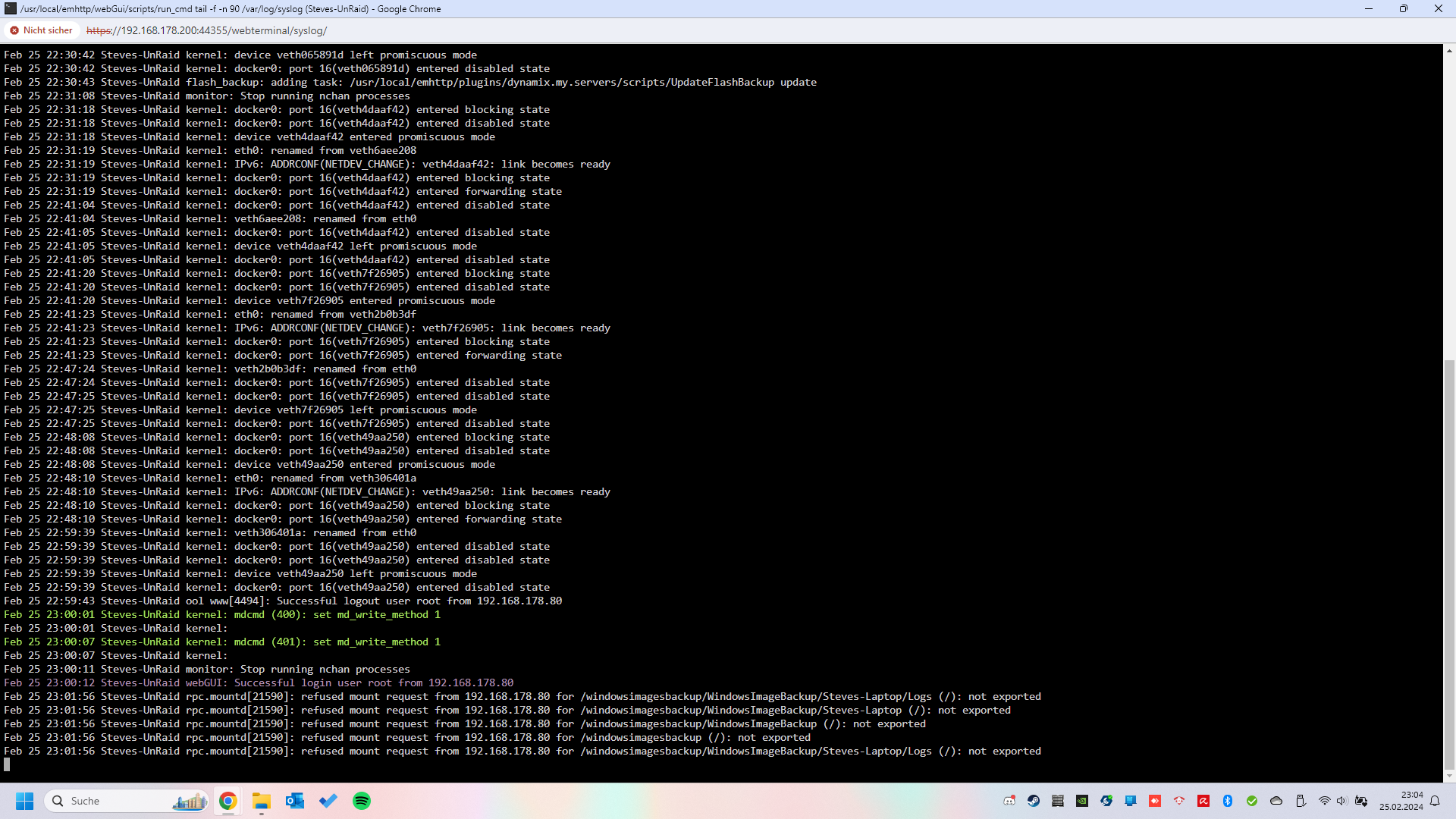

Hallo, ich habe seit neuestem das Problem das ich eine große Datei (18GB) zwar auf mein UnRaid kopieren konnte, aber nun nicht mehr runter kopieren kann weder über SMB noch über den Dynamix File Manager als Download. Übe4 NFS konnte ich die Datei auf mein BackUp UnRaid kopieren über den Dynamix File Manager, aber über SMB weder am PC, noch am Laptop oder Handy. Es bricht immer so bei ca. 4,8GB ab. Von meinen BackUp UnRaid kann ich dann komischerweise wieder ohne Probleme über SMB kopieren. steves-unraid-diagnostics-20240225-2303.zip
