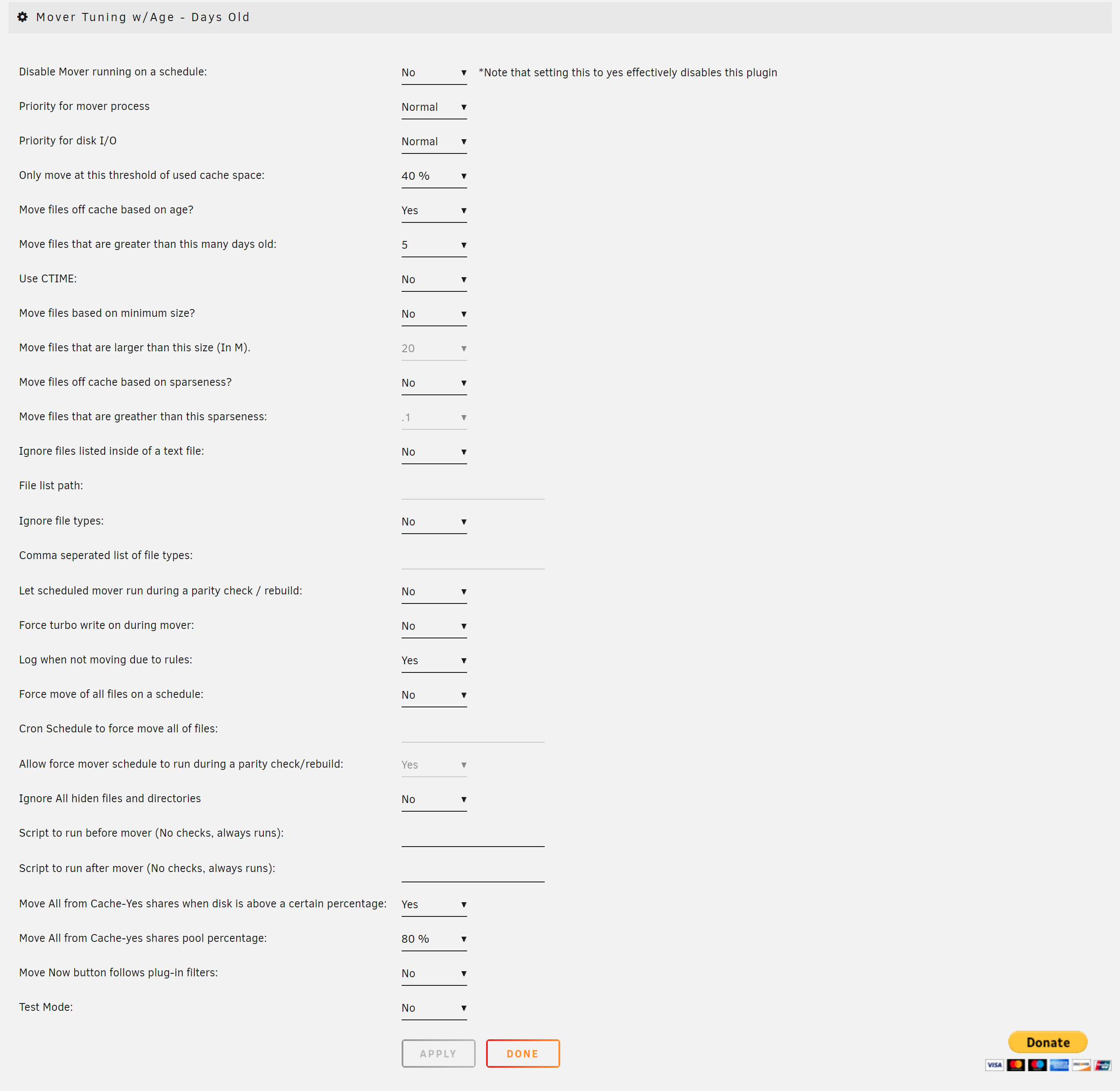

  7. 明白了,我以为Mover Tuning 与Mover有冲突,所以就禁用了Moven可能是因为这个原因导致文件没有迁移
  8. 我的配置如下: 我的理解是: 1. 在缓存使用率超过40%的时候会移动所有5天之前修改过的文件到阵列; 2. 在缓存使用超过80%的时候移动所有文件到到阵列; 请问我的理解是不是有问题,因为在这样配置的情况下经常出现缓存被占满的情况,且缓存中有很多大文件是在近几天下载完成,但是已经没有读写了仍然不会被移动到阵列。

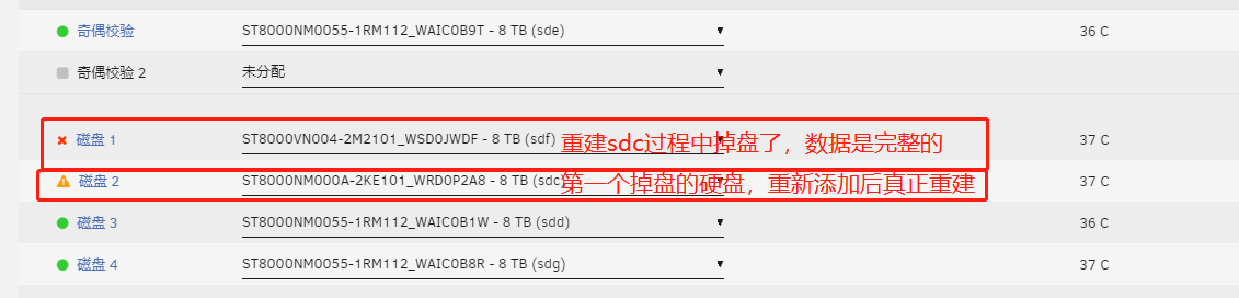

  9. hardware : 1 Parity disk 4 data disk (2 disk (sdc, sdf)connect pcie to sata card) unraid version: 6.12.3 problem step: 1. I have a pcie error let me lost disk sdc, and i reboot system sdc marked error flag 2. I thought it`s sata data line`s bug, so I changed sata line 3. and I remove disk sdc, start array and stop array,and then stop all service and add sdc disk to rebuild array 4. in the process of rebuilding, i lost my disk sdf, now i know my pcie to sata card error 5. so i changed my pcie to sata card and reconnect the two disk question : now i have tow disk in error status,(sdc rebuild not completed, sdf in error status but data no lost),how to set sdf to normal status and continue to build sdc data? I thought sdf just marked error but not have true error,if i can set this mark to normal and start array,sdc can be rebuild,but I do not know where has this flag,how can I change this flag; thanks
  10. 我的阵列中只有一块校验盘,有两块磁盘时连接到同一块PCIE转接卡上的,由于PCIE卡质量问题有一块盘(sdc)掉盘了,然后我先删除该磁盘(sdc)启动阵列,然后关闭阵列在添加这块磁盘(sdc)进入了重建状态,在重建过程中另一块盘(sdf)又掉盘了,但是数据是完整的(因为重建过程中关闭了所有服务,只有读没有写入),我现在更新了PCIE转接卡,要怎么重新添加这一块数据完整的盘(sdf)并重建另一块未重建完成的盘(sdc)呢,如果再按照这种删除添加的流程重新添加进去会因为缺失两块盘而不能重建数据,有没有什么配置文件可以将这块盘(sdf)变为正常的磁盘然后重建不正常的磁盘(sdc)呢?就是这个硬盘的错误状态是存在那个地方的,直接修改该配置后就可以直接启动阵列并重建?
