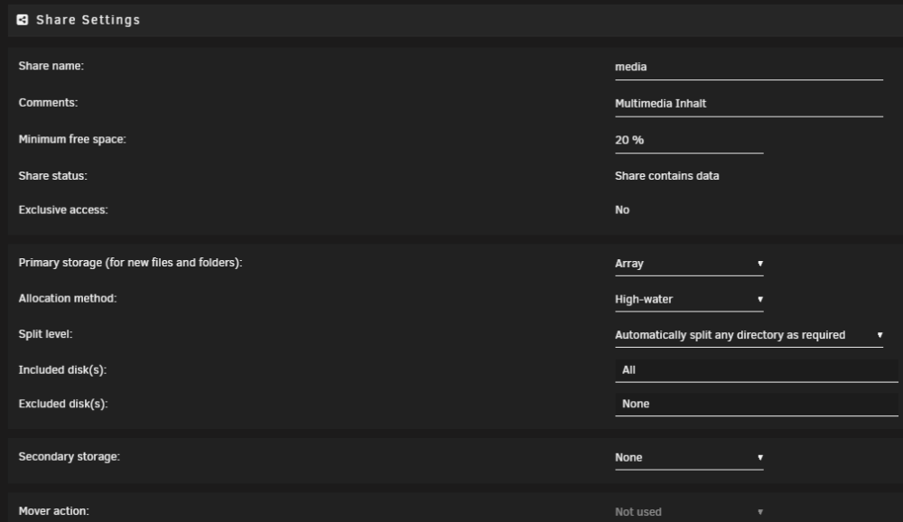

  5. Genial! vielen Dank @cz13 😊

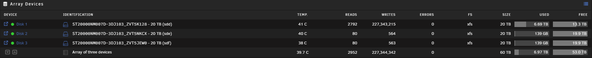

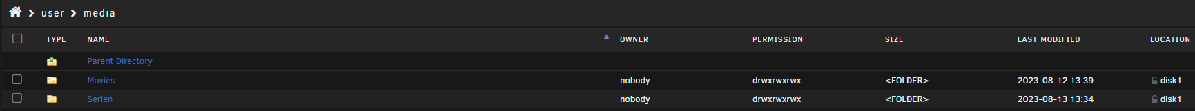

  6. Das wird das Problem sein.. 😅 wenn er erst bei 50% beginnt zu splitten wäre das erst bei 10TB. vielen Dank für die Unterstützung! Mein Fehler. kann ich die Daten nachträglich noch gleichmässig auf die 3 Disks verteilen?
