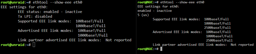

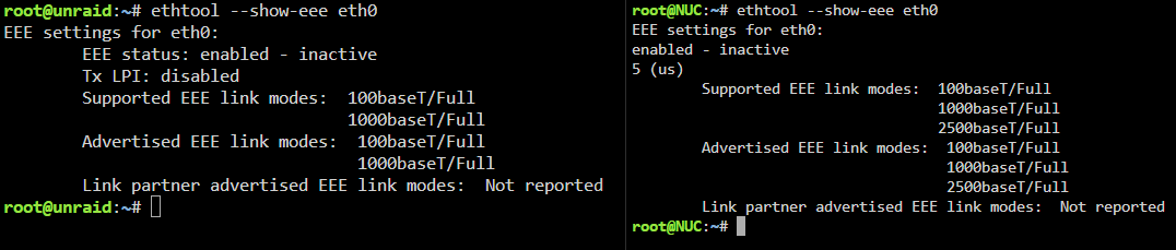

ah ok, dann hab ich Deine Aussage wohl falsch gedeutet: genau aus diesem Grund nutze ich ebenfalls den Standard-Kerneltreiber: unraid 6.12.15 NUC 7.2.2 Diese Kausalität hab ich aber noch nicht ganz verstanden. Ist das evtl. firmwareabhängig? Oder gibt es spezielle Konstellationen, in denen das Problem auftritt? Meine Systeme scheinen ja keine Probleme mit dem EEE zu haben 🤷♂️ Ich sah da bislang jedenfalls keine Notwendigkeit hier einzugreifen... Spielt da ggf. auch die Gegenseite, der Switch, eine Rolle? Was mich allerdings wundert: den Link-Mode "2500baseT" gibt nur der Server mit unraid 7.2.2 aus, obwohl beide mit 2,5G aktiv am gleichen Switch sind:

bei mir (6.12.15): für folgende Verbindungen: Kann es vielleicht sein, dass es daran liegt, dass der Treiber gar kein 2500baseT/Full unterstützt als Link Mode (siehe mein Screenshot)? Also mit 2,5G verbunden sein und 1G EEE advertisen wäre ja schon merkwürdig... Das sieht bei Dir ja anders aus (bei dem CA-Treiber) 🤔 ich habe es nicht wissentlich ausgeschaltet

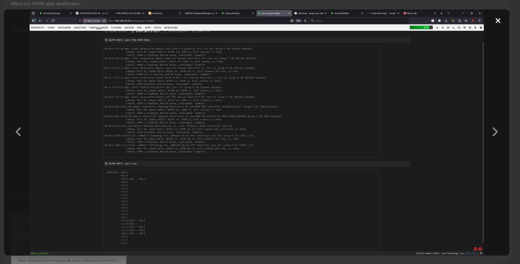

Ja gute Frage, ist mal so mal so...(Liegt das eigentlich an der Forensoftware oder an Chrome?) Manchmal verlinkt er auf das PNG-Bild, das kann man dann natürlich auch vergrößern und über "zurück" geht's wieder in den Thread, manchmal macht er aber eben diese Albumansicht des Threads auf über die man alle Bilder der Seite durchgehen kann und dann is eben nix mit vergrößern: Daher wäre ein passender Ausschnitt wünschenswert, dann muss man im Idealfall gar nicht vergrößern (ist am Handy erst recht doof) 😉 P.S. um einen Screenshot eines Bereiches zu machen: WIN+SHIFT+S unter Windows CMD+CTRL+SHIFT+4 unter MacOS P.P.S. btt.: ich nutze auf beiden Maschinen (siehe Signatur: 6.12.15 / 7.2.2) den Kerneltreiber (also keinen zusätzlichen aus dem CA), hab im Switch FlowControl aktiviert und keine Probleme mit der Bandbreite. Auf beiden Systemen nutze ich ebenfalls den ASPM-Helper, dort alles auf Mode=2 und beide Maschinen gehen bis C10 und ich erreiche server-->windows 260 bis 270MB/s und windows-->Server zwar wenige aber immer noch ca. 200MB/s im Schnitt

kannst Du bitte beim Screenshotserstellen bitte nur das wesentliche einfangen oder gleich hier als quote posten und nicht immer das ganze Fenster?! ist sogar am PC sehr schlecht zu entziffern....
