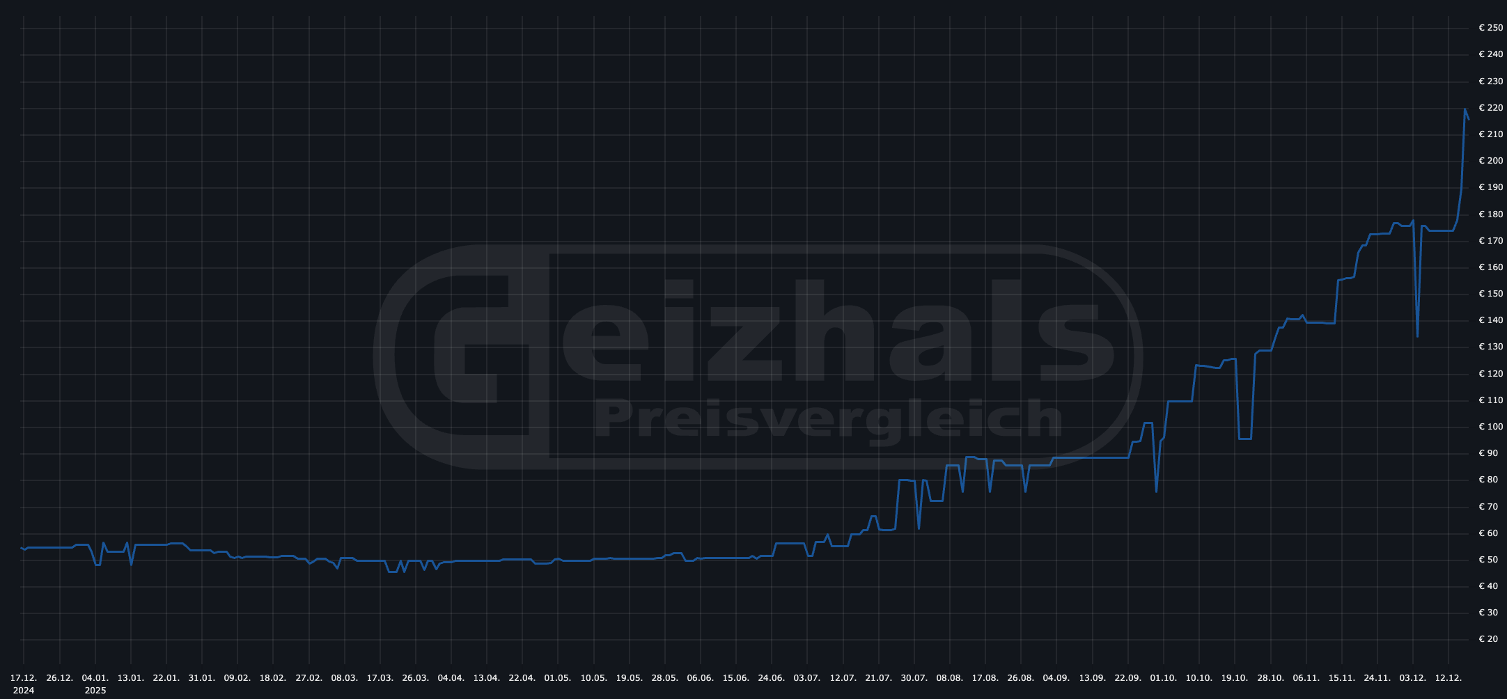

ja genau die meisten Empfehlungen und eingesetzte Systeme hier basieren auf DDR4, weil das ganze eben gut abgehangen stabil läuft und günstig war. Das günstig ist aktuell vorbei, hier mal z.B. ein Crucial 32GB DDR4 Stick (den hier viele verbaut haben, mich eingeschlossen): den habe ich auch oft empfohlen, weil man für 50€ nichts falsch machen konnte. Jetzt liegt der bei 220€ 🤮 da kann man eigentlich keinem mehr empfehlen ein altes DDR4 System zu bauen. Obwohl ich auch nicht wirklich im DDR5 Thema bin, was dort aktuell die Typen/Preise angeht. Damals (Anfang 2025) war DDR5 noch deutlich teurer, dann (Mitte 2025) lagen sie in etwa gleich auf (aber da war ddr5 noch "neu", Fragen zum Stromverbrauch wurden diskutiert, viele sind bei ddr4 geblieben), jetzt kann es auch sein, dass ddr5 wieder noch teurer als ddr4 ist, hab da gerade keine Übersicht. Generell ist gerade keine gute Zeit zum Speicherkaufen, die KI-Buden kaufen den Markt leer oder Hersteller/Marken verschwinden ganz vom Consumer-Markt (z.B. crucial) keine Ahnung, vergleiche einfach mal die Preise und les dir hier die (relativ neuen) Erfahrungen zu den DDR5-Pendants durch...da gibt es teilweise auch herausforderungen...

tja, quasi das Standardsystem, was hier aus gutem Grund sehr oft vertreten ist. statt 2x 16GB würde ich eigentlich 1x32GB empfehlen um einfacher erweitern zu können, wenn gewünscht. Aber gerade heute (aufgrund der Preisexplosion durch KI) muss man sich überlegen , ob man überhaupt noch auf DDR4 setzt und vor allem, ob "später" aufrüsten überhaupt noch eine Option ist, wenn DDR4 gar nicht mehr erhältlich oder richtig exorbitant teuer geworden ist? ich hab selbst zwei Systeme mit diesem i3 und denke, dass der auch bei Dir ausreichen sollte, ich sehe keine besonders anspruchsvollen Dienste, wobei ich mit frigate keine Erfahrungen habe. das System lässt sich mit sehr geringem Verbrauch betreiben, dass zeigen ja diverse builds und Messungen hier im Forum (die wirst Du doch gefunden haben, sonst wäre das schon enormer Zufall, dass Du auf diese Hardware gekommen bist😉) Was soll mit den C-States sein? Mein 7.2.2 geht weiterhin bis in C10... Ja, für die RTL8125 brauche ich immer noch den ASPM-Helper, mehr aber auch nicht. Wie Du das trennst? Einfach indem Du alle docker/VM (wie im Standard von unraid) also auch frigate auf dem ssd-Cache laufen lässt und frigate die Daten eben auch auf ein ssd-share (auf dem Cache oder einem anderen Pool) schreiben lässt. Wie viel Platz das braucht und wie groß demnach der Cache sein sollte? k.A. - ich nutze frigate wie gesagt nicht, aber mehr groß = mehr gut 😉 Frigate wird aber iirc eh dafür sorgen, dass dein Server permanent beschäftigt ist und eben nicht in besonders tiefe C-States kommt. Hier würde ich dann vergleichen: was zieht dein jetziges frigate-Tiny-Setup an Strom und was zieht dein neuer Server ggf. an Mehrstrom durch frigate? Welche Kombination zieht unterm Strich wenige Strom? Meine Vermutung: den alten tiny dafür weiterlaufen zu lassen, macht keinen Sinn.
