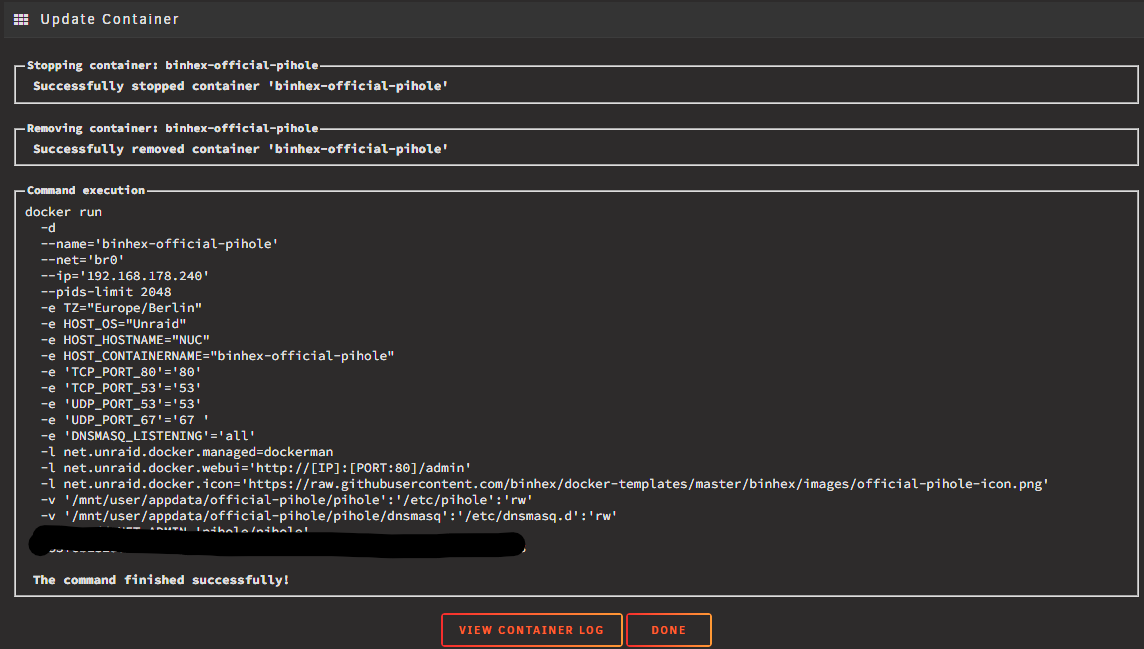

  3. Da ich dir das geraten habe: definiere mal genauer was du meinst. Dein unraid geht offline, du erreichst die weboberfläche nicht mehr wenn du die Einstellungen des docker Dienstes änderst?
  4. sorry ich check's nicht, was hat er denn jetzt gemacht? Ich kann das nicht nachvollziehen....
  5. ok, meine Frage war: WO kann man denn auf "Speichern" drücken? sorry, aber ich kenn die deutsche GUI nicht....
  6. es hatte mich hier schon gewundert, wie Du zu dieser Art Ausgabe gekommen bist..... Wenn man einen docker editieren möchte, klickt man ihn doch an und wählt "Edit": dann steht da ganz unten erstmal nur "done=fertig": wenn man die Konfig ändert, wird daraus die Nachfrage bzgl. der Änderungen: "apply=anwenden"/"reset=zurücksetzen": und nach dem Anwenden steht dann unter dem anschließend ausgeführten "docker run"-kommando mit den ganzen Details (Variablen) das Ergebnis (Successful oder Fehlermeldung) und wieder ein "fertig"-Button. Wie machst du das? Wo bist Du jetzt "nur auf Sspeichern gegangen", dass angeblich der richtige "docker run" befehl ausgeführt wurde ohne die Änderungen zu übernehmen? Und wie kommst Du überhaupt zu obiger XML Ausgabe und dem anschließenden Befehl?

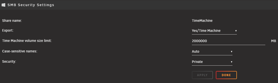

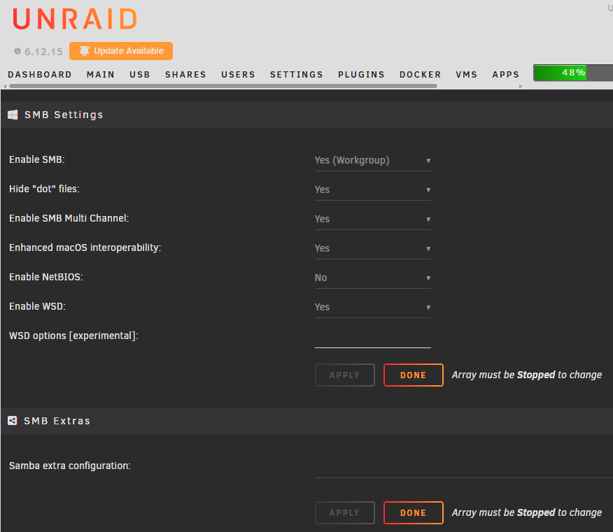

  7. unter welcher unraid Version bei Dir denn? wie der Link zeigt, scheint es ja ein Problem mit den neueren SMB-Versionen unter unraid zu geben.... siehe: Time Machine backup disk image cannot be created on zfs pool - Page 2 - General Support - Unraid
  8. meine Timemachine liegt allerdings noch auf unraid 6.12.15 und ich habe keine besonderen SMB Settings: Dem share hab ich ein Quota von 2TB gegeben, da auf dem Pool auch mein Lancache liegt, sonst ist alles Standard....
  9. Ich hatte auch mal Probleme mit meiner Timemachine allerdings noch unter MacOS 15.x 🤔 Musste mehrfach das TM-Backup von vorne beginnen. Die Vermutung war damals auch die Aufteilung des Sparsebundles über mehrere Array-disks bzw. dass diese dann erst anlaufen müssen und es ggf. in einen Timeout läuft während des Backups. Ich hab dann das Share auf einen single-disk SSD-Pool gelegt, seitdem keinerlei Probleme mehr, auch nach dem Update auf Tahoe
  10. ...und jetzt mal schauen, ob hier das gleiche rauskommt. bzw. schauen, ob in der Anzeige des laufenden docker-containers jetzt der richtige Pfad angezeigt wird P.S.: um im docker-container einen Befehl abzusetzen, MUSS dieser natürlich laufen ;)
  11. Warum läuft der denn nach dem Abspeichern nicht? Sicher dass da kein Fehler kam auf der Seite nach dem Abspeichern?
