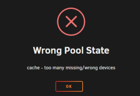

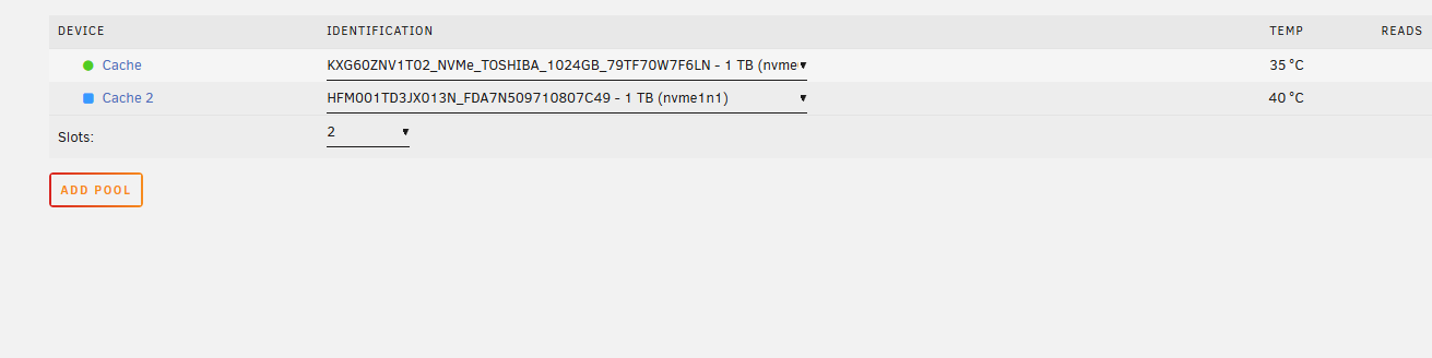

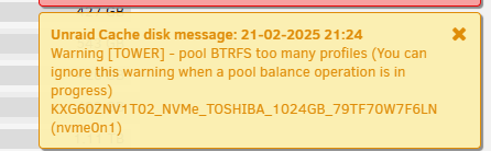

  1. Hallo alturismo, erstmal vielen Dank für deine Antwort. Ich war knapp 4 Wochen beruflich im Ausland, so dass ich das Thema lieber vorher nicht anfassen wollte. Besser mit einer SSD läuft es. als dass ich irgendwas kaputt mache und mein Server down ist...da hatte ich dann doch zu viel Respekt. Ich habe mich heute mal an die Thematik gewagt, leider mit nicht ganz dem Ergebnis wie erwartet. 1. Neue Konfig 2. Pool erstellen Ich habe es mit zunächst mit einer probiert, was im Grunde auch geklappt hat Sobald ich dann aber die zweite hinzufügen möchte bekomme ich den "alten" Fehler "Wrong pool State" Ich habe auch probiert gleich 2 Slots anzulegen, aber das Ergebnis ist gleich. 3. Resultat Aktuell läuft der Parity-Sync, als folge der "neuen Konfiguration" Was kann ich noch probieren? - Andere SSD versuchen? - Komplett neuen Cache erzeugen? Vielen Dank vorab!
  2. Moin alturismo, ich nehme an du meinst "Replace a disk in a pool" und dort die Schritte 1-7? Genau so habe ich es ja gemacht. Aber sobald ich die neue SSD zuweise und das Array starte kommt die Fehlermeldung: Wrong Pool State. Momentan bekomme ich mein Array nur gestartet, wenn ich die Anzahl der Caches auf 1 ändere.

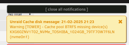

  3. Moin zusammen, mein Unraid Server ist nun gute 4 Jahre alt und hat diverse Hardware Iterationen erlebt und nutze u.a. ein SSD Cache aus zwei SSDs. Bis vor kurzem hatte ich ein Pool aus einer 1TB nvme SSD und einer 1 TB Sata SSD. Ich habe vor kurzem ein neues Mainboard gekauft( ASUS Prime B760-PLUS D4 ) und wollte jetzt gerne den Pool aus reinen nvme SSDs nutzen. Dabei habe ich die "erste" nvme in der Konfiguration so gelassen und für die zweite wollte ich die "neue" nvme ssd nutzen. Wenn ich jetzt mein Array starte kommt die Fehlermeldung: Ich muss dann Device 2 auf unassigned stellen und die Slotzahl auf 1. Dann kann ich alles korrekt starten. Ich habe das selbe Problem, wenn ich die "alte SATA SSD" nehme. Nach dem Systemstart bekomme ich folgende Meldung: Was kann ich machen? Ich würde gerne mein Cache redundant betreiben;) Vielen Dank vorab! Grüße Bxta
