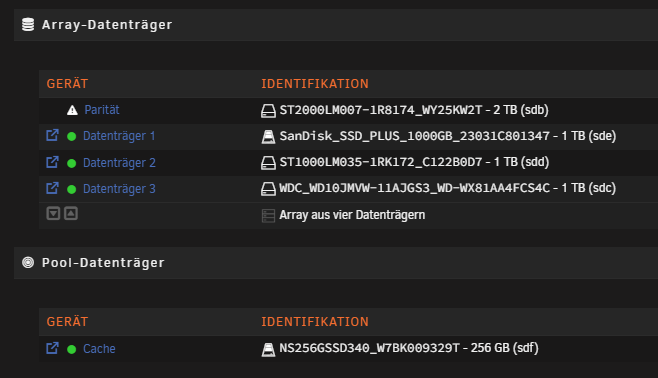

  6. Super, das hat geklappt! - Update auf 7.0.1 durchgeführt - Neue Konfiguration angewählt - Array Platten übernommen (Die heißen jetzt eben anders als vorher) - Ohne Parität gestartet -> OK - Array gestoppt - Parität eingebunden - Array gestartet, Parität startet Sync - Container usw. laufen Bin jetzt erst mal froh! Ich glaube ich muss das irgendwann mal umstellen auf einzelne Platten.... Kann man das überhaupt so einfach machen? Dankeschön!!! Grüße!!!

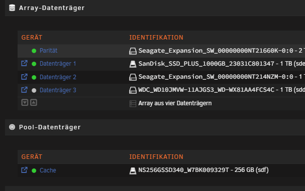

  7. Hi, danke für die Antworten! Bei mir handelt es sich um die beiden Seagate Festplatten. Alle anderen werden erkannt. Ich werde mal versuchen, deinen Tip mit dem neuen Array durchzuführen. Muss ich da etwas beachten bei der Vorgehensweise, ala 1. Array stoppen, 2. Festplatte löschen, ...? Noch eine Frage: Wäre auch das gleiche Problem auftreten, wenn man so eine Art Dockingstation für HDD's mit USB-Anschluss benutzt? Ich verwende nur so einen Mini-PC, da kann man eben außer der NVMe nur eine Festplatte einbauen. Danke für Eure Zeit!
  8. Hallo zusammen, ich habe das Update durchgeführt, danach lässt sich das Array nicht starten wegen zu vielen fehlenden Datenträgern. Die werden zwar unter Unassigned Devices angezeigt, heißen aber anders und lassen sich nicht einhängen. Ich habe verschiedene OS Versionen versucht, bei allen das gleiche Spiel. Habt ihr mir einen Tip? PS: Das sind USB HDD's.
