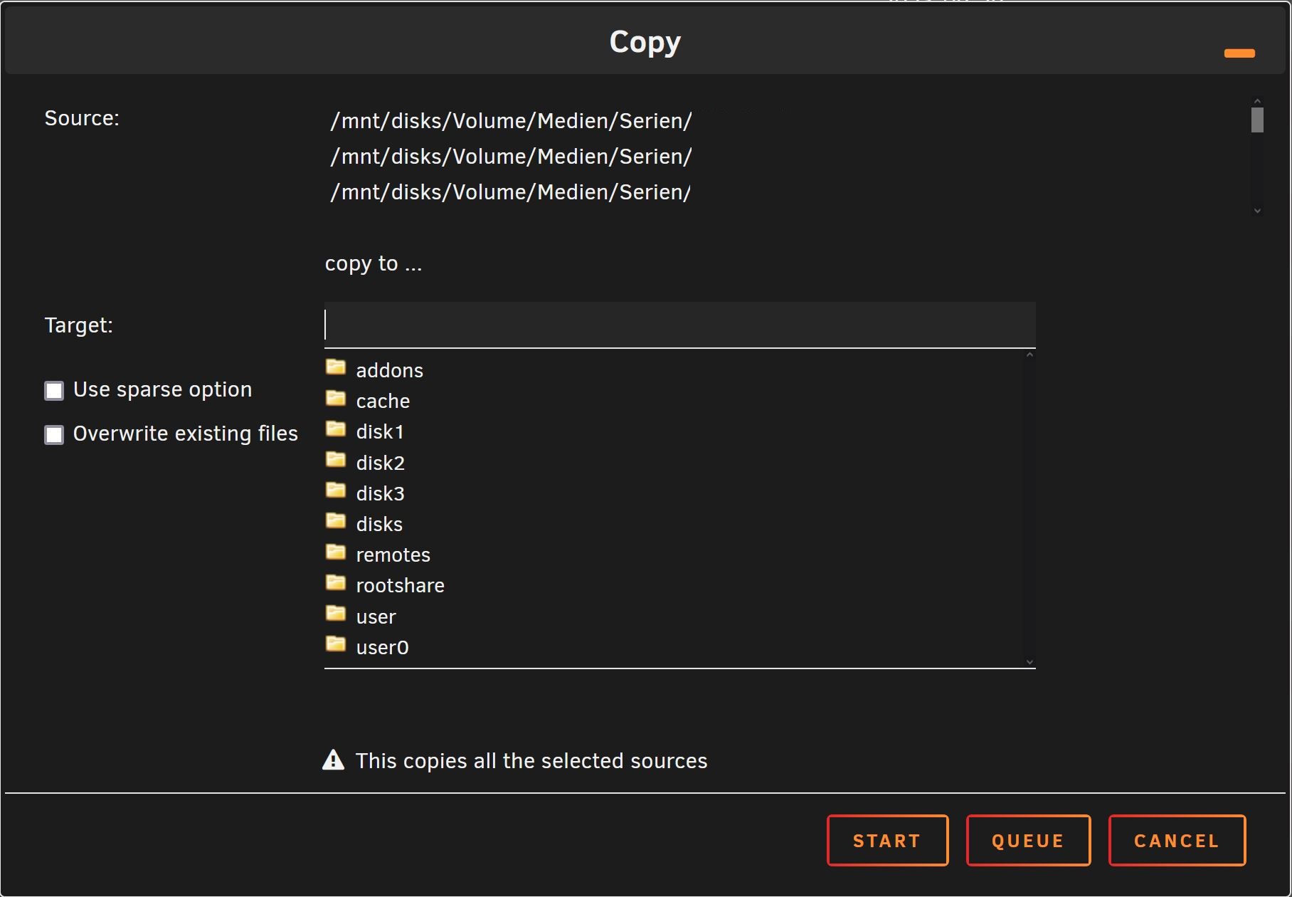

  8. Oh man. (komme ich mir blöd vor) Ich habe das gerade nochmal nachgeschaut und ich habe das tatsächlich direkt auf DISK 1 Kopiert😖. Ich bin unter Main auf das gemountete Volume gegeangen habe die Daten ausgewählt und dann Copy, und unter Disk 1 im passenden Ordner Eingefügt. 😅 Jetzt die Frage kann man den Fehler nachträglich Korrigieren oder alle Kopierten Daten löschen und nochmal von vorn ? Falls ich das nochmal machen muss dann möchte ich es gern richtig machen. Ich nehme an das ich es dann unter einem der beiden User in den Ordner Kopieren muss damit die Share regeln greifen ? Kannt ich erkennen welcher davon der root User ist ? Es gibt noch einen weiteren Nutzer.
  9. Danke für den Link. Oder liegt das daran das ich die Daten direkt von einem gemounteten USB Device auf die Disk Kopiert habe ?

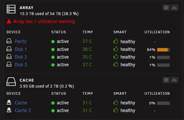

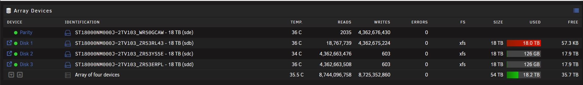

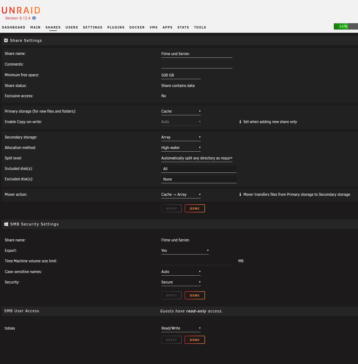

  10. Sorry Leute da bin ich wieder. Das sind die Settings des Shares was ich alls erstes mit Daten betanken wollte. Sind die Einstellungen richtig ? Es wurden jetzt alle Kopiervorgänge abgebrochen und die DISK 1 zu 100% voll Kopiert. Die anderen DISKs wurden nicht angefasst. Ich verstehe hier nicht so ganz was mein Fehler ist.
  11. Sorry mein Fehler. Ich hatte alles richtig eingestellt nur die threshold Option habe ich vergessen. (Stand auf 70%) Deswegen kam die Wahnung. 😅
  12. Das Kopieren von der USB-Platte funktioniert wunderbar. Danke. Ich habe mit dem Befehl den Docker Share gelöscht und meine Container funktionieren weiterhin. Kopiert UNRAID eine Platte nach der anderen Voll ? Bekomme jetzt diese Meldung nach ca. 50% des Kopiervorgangs.

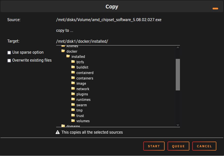

  13. Der share Docker wurde nicht von mir angelegt sondern war von vornherein da. Beim test der Copy Funktion von einem USB Datenträger habe ich mal in die Ordnerstruktur reingeschaut. Sagt euch das etwas ? Das Kopieren funktioniert jetzt auch :)

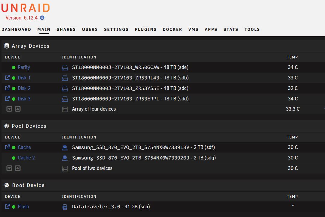

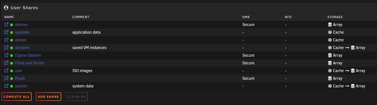

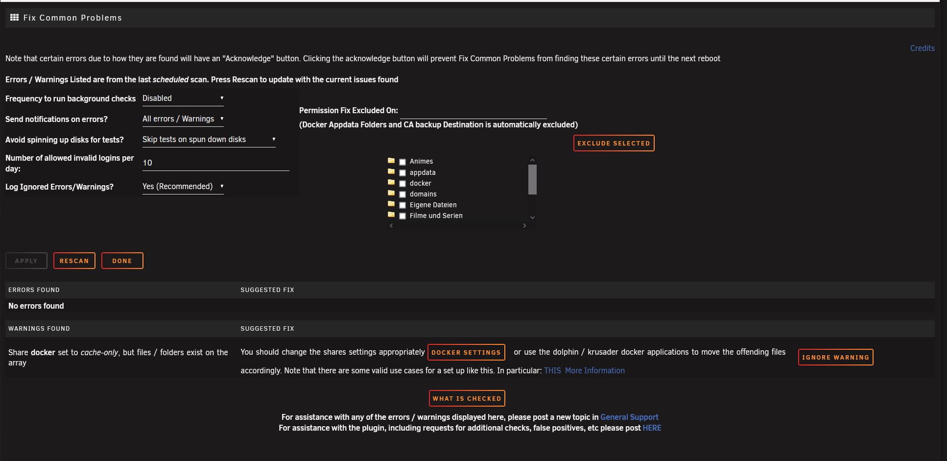

  14. Zur ersten Meldung "Write Cache is disabled" DANKE ! Der Befehl war die Lösung. Cache auf disk zwei ist nun aktiv. Zur zweiten Meldung: Hoffe das ist der richtige Screenshot Zum Thema Cache: Habe minimum free Space eingestellt auf 100GB und den Mover auf Daily geschaltet. Danke für die Erklärung Flash Backup: Habe die Funktion deaktiviert und mache das per Hand. Jetzt hat sich noch eine neue Frage ergeben. Wie kann ich mit Unassigned Devices Plus meine Platte mit den Backup Dateien in UNRAID mounten um die Daten in die Entsprechenden shares zu Kopieren ? Die Festplatte ist Extern und mit NTFS Formatiert. Oder muss ich das auch über meinen PC per SMB Freigabe machen ?
  15. Zur ersten Meldung "Write Cache is disabled" Ich verwende die Onboard Sata Anschlüsse von meinem Supermicro X11SAE-M Board. Zu den Disks. Array Disks: Seagate Exos X - X18 18TB, 512e/4Kn, SATA 6Gb/s Cache Disks: Samsung SSD 870 EVO 2TB, SATA Soll ich deine Lösung auch versuchen oder ist das bei meinem Setup nicht Hilfreich ? Zur zweiten Meldung: Ich habe meine neuen Shares erstmal nur im Array erstellt zum testen bis ich verstanden habe wie es Funktioniert. Die Shares sind auch alle noch leer bis auf ein paar test Daten. Zwei Docker laufen allerdings schon. (Plex und PiHole). Ich habe von Fix Common Problems eine Meldung bekommen das ich z.B. den Docker Share nicht durch den Mover verschieben lassen soll da sonst Daten beschädigt werden. Deswegen habe ich auf nur Cache umgestellt. Zum Thema Cache: OK also Funktioniert der Cache eigentlich wie gedacht. Die Daten gehen erst in den Cache und werden im Anschluss auf das Array verschoben durch den Mover. Kann man den Mover selbst noch einstellen wann er Daten verschieben soll ? Würden die Daten automatisch auf das Array Kopiert werden wenn der Cache durch zu große Daten mengen voll gelaufen ist während einer einzelnen Kopier Aktion ? Ich gehe mal davon aus. Flash Backup: OK ich habe auch schon ein Manuelles Backup erstellt. Ich schalte die Funktion sonst einfach ab und mache das selbst. Zu meinem Kenntnisstand: Ich komme von einem Windows Server 2019 und auch sonst nutze und Arbeite ich nur mit Windows Computern. Meine Linux Kenntnisse sind gleich null. Deswegen danke für die Lange Erklärung.
