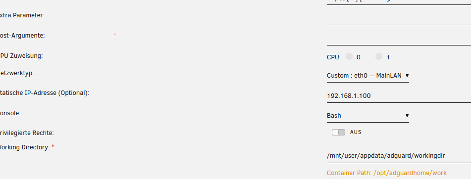

Doch, genau hierfür Fürs Bemühen! Hatte ich heute morgen ja probiert (unsere Postings überschnitten sich), da wollte er nicht. (Obwogl die .250 auch nicht vergeben ist.) Eine weitere IP geht. Aber das hatten "wir" ja schon mit der 100: Ich hatte - nach dem letzten Mal - neu gestartet, den Docker, den Server... alles... es lief ja und dann gestern den ersten Neustart wieder: geht nicht. Daher traue ich der "100-Vergessen" Strategie nicht - habe aber keine andere Wahl... mal sehen! LG F- AdGuard-Container braucht nach Reboot neue IP-Adresse
Nachtrag: Ich habe auch erst heute morgen den Docker gelöscht und frisch installiert... Hatte auch noch eine andere IP versucht, die frei ist und die ging auch nicht, noch eine weitere geht dann wieder 😕- AdGuard-Container braucht nach Reboot neue IP-Adresse
/AdGuard-Home - /nextcloud - 192.168.1.101 /jellyfin - /ApachePHP8-Docker - 192.168.1.102 /PhotoPrism - 192.168.1.103 /macinabox - /Virt-Manager - 172.17.0.8 /adminer - 172.17.0.2 /whoogle-search - 192.168.1.104 /MariaDB-Official - 172.17.0.6 /changedetection.io - 172.17.0.3 /signal-cli - /OpenRCT2 - /FileBrowser - 192.168.1.82 /rradio - 172.17.0.7 /ClamAV - 172.17.0.4 /vm_custom_icons - und... tcp 0 0 192.168.122.1:53 0.0.0.0:* LISTEN 9761/dnsmasq tcp 0 0 192.168.1.79:139 0.0.0.0:* LISTEN 8021/smbd tcp 0 0 192.168.1.79:80 0.0.0.0:* LISTEN 3837/nginx: worker tcp 0 0 192.168.1.79:22 0.0.0.0:* LISTEN 3015/sshd: /usr/sbi tcp 0 0 192.168.1.79:445 0.0.0.0:* LISTEN 8021/smbd tcp 0 0 192.168.1.79:443 0.0.0.0:* LISTEN 3837/nginx: worker udp 0 0 192.168.1.79:37913 0.0.0.0:* 673/unraid-api udp 0 0 192.168.122.1:53 0.0.0.0:* 9761/dnsmasq udp 0 0 192.168.1.79:32876 0.0.0.0:* 673/unraid-api udp 0 0 192.168.1.79:123 0.0.0.0:* 1112/ntpd Ich habe auch NOCHMAL in den EInstellungen der Fritzbox geschaut, auch da ist die 100 nicht vergeben... WTF? Dank Dir soweit schonmal Grüße F.- AdGuard-Container braucht nach Reboot neue IP-Adresse

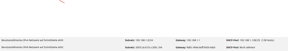

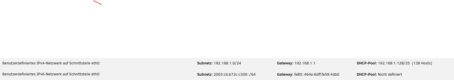

Danke für die Antwort. Mein DHCP-Bereich und die betreffende IP "kreuzen" sich nicht. Sollte aber trotzdem funktionieren (hatte ich schon bei "echten" Rechnern, also bei "nicht-dokern". (Bilder anbei.) Bin für jeden Input dankbar, wo mein (Denk-)Fehler liegt LG F- AdGuard-Container braucht nach Reboot neue IP-Adresse

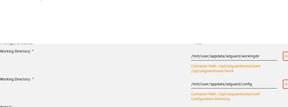

Liebe Alle, es hat nicht geklappt. Heute den Server neu gestartet, alle haben Ihre alte IP-Adresse bekommen, nur AdGuard nicht. Was - zum Kuckuck - mache ich falsch? Ich habs wie in den Release-Notes umgesetzt, aber das war dem Teil egal 😞 IP sei vergeben, nichts zu machen. Welche Ansätze kann ich noch verfolgen? Denn immer wieder auf den PI4 mit Pihole zurück, kann ja kaum Sinn und Zweck der Übung sein 😕 LG F - AdGuard-Container braucht nach Reboot neue IP-Adresse
