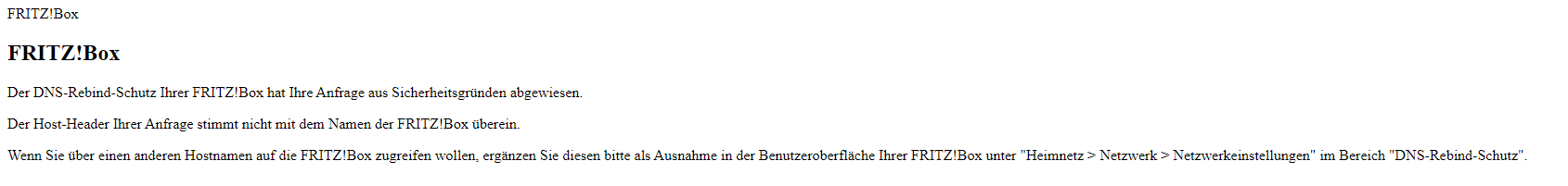

Ich habe jetzt mal geguckt, bei mir sind die gleichen Einstellungen, nur bei hier scheine ich einen anderen Docker zu nutzen, das sieht bei mir wie folgt aus: die Einträge für URLs,Email und subdomains habe ich hier nicht. über nzbget.sub.domain.de komme ich nun auch auf die Anmeldeseite der Fritzbox, obwohl die ja ein anderes ziel haben sollte. also ich komme mit meiner domain bis zur fritzbox, aber nicht weiter, wo ist mein denkfehler, was habe ich vergessen?

Wow, das ging deutlich schneller als erwartet, ist schon aktiv: Nun macht er es hier auch richtig herum: das sollte ja nun soweit passen. wenn ich nun nzbget.sub.domain.de eingebe bekomme ich weiterhin die meldung der fritzbox bezüglich DNS-Rebind-Schutz. habe dort aber nzbget.sub.domain.de eingetragen

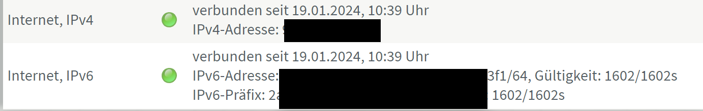

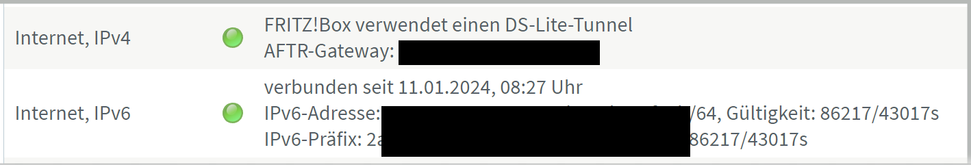

So habe bei Vodafone angerufen und die stellen nun auf IPv4 um. mal schauen wie lange das dauert und dann schauen wir mal weiter Ist sogar kostenlos, hätte gedacht das mich das monatlich etwas kostet.

mehrmals ja. oder sollte es bei mir bei ipv6 stehen? weil der dyndns über ipv6 angemeldet ist?

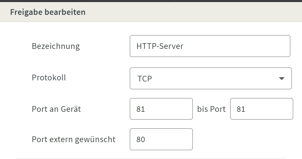

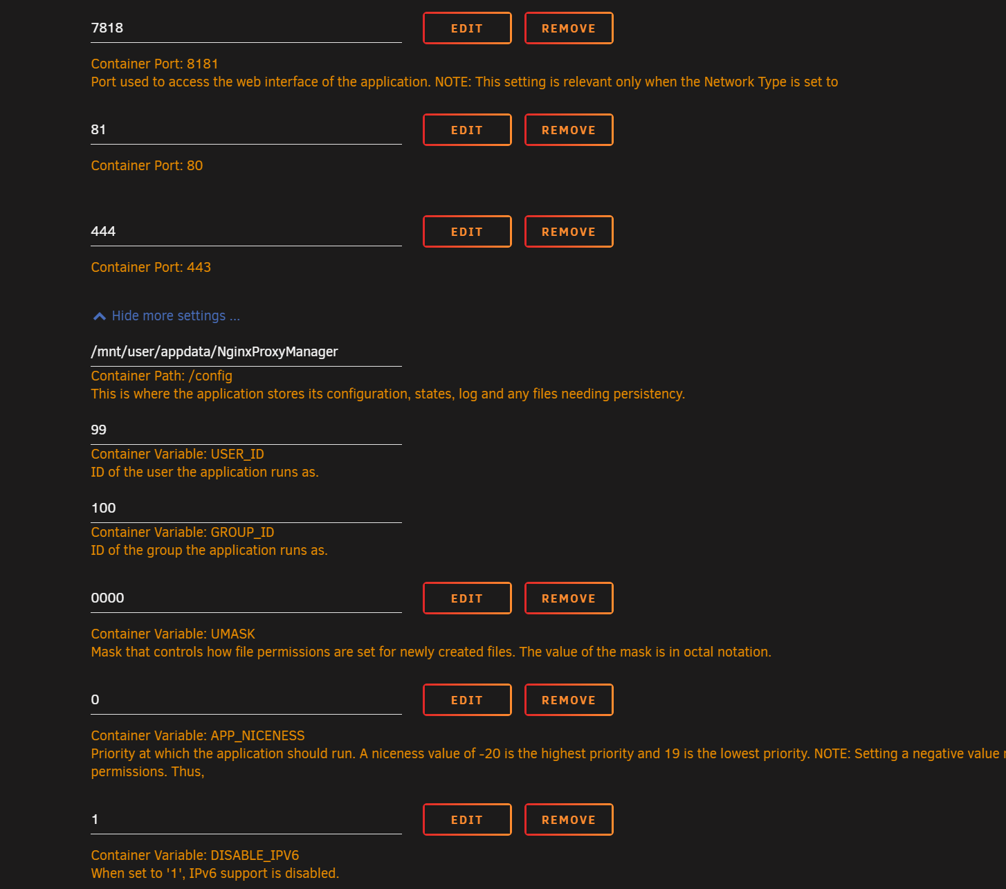

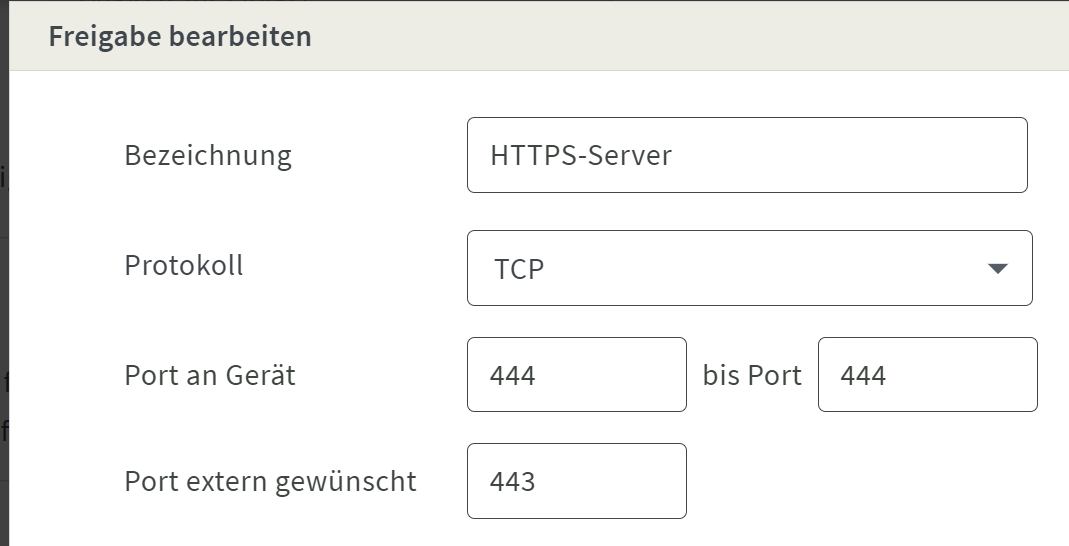

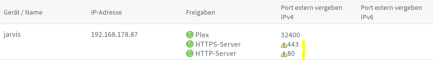

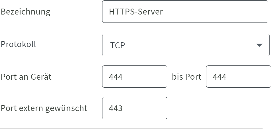

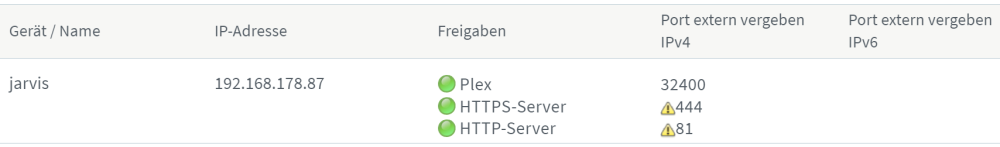

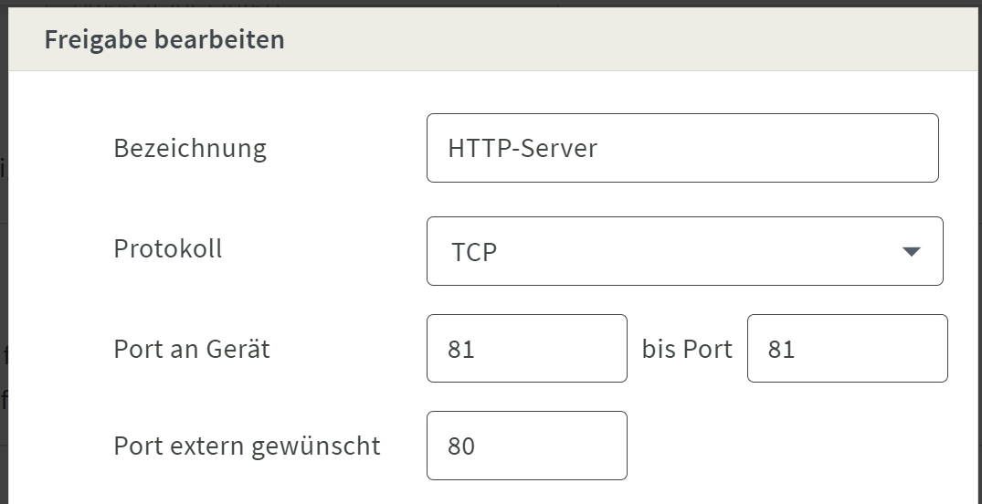

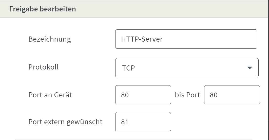

Wieso junge junge? Also sollte es hier so aussehen? verwirrt mich nur grade, weil ich das dann so eingeben muss: Weil hier ja dann der Port extern auf 81 gestellt ist, aber in der übersicht ja dann als 80 angezeigt wird. hier dann auch nochmal so umdrehen? 172.17.0.8:444 <-> 192.168.178.87:443 172.17.0.8:81 <-> 192.168.178.87:80

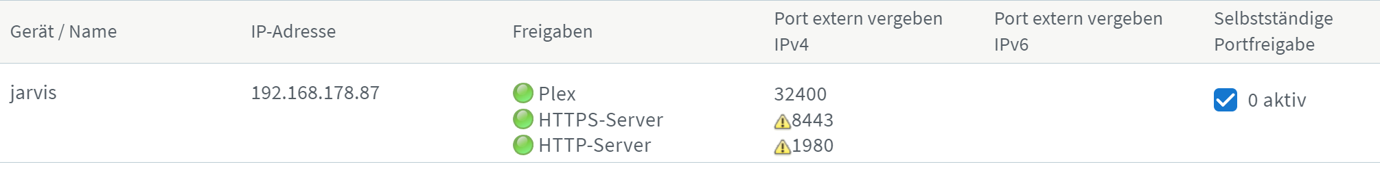

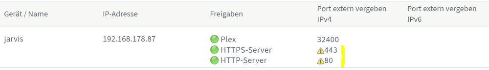

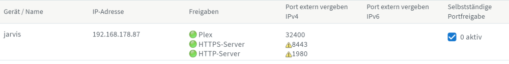

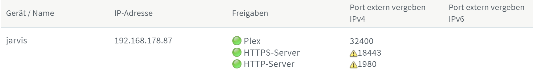

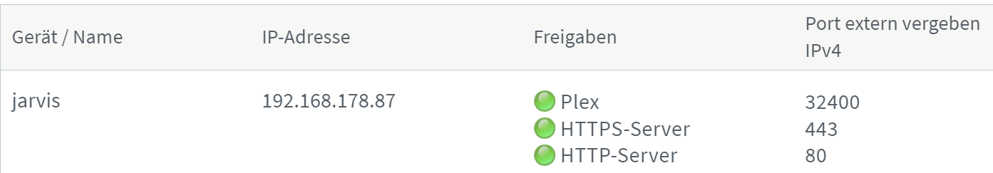

@alturismo das ist meine Freigabe: @mgutt Ich hatte es auch mit anderen Ports ausprobiert ( 18443, 30, 90) dann bekomme ich auch die Meldung: Für diese Freigabe wurden andere Ports extern vergeben als von Ihnen gewünscht. im DNS-Rebind-Schutz hatte ich dann auch eingetragen: nbzget.sub.domain.de hat aber an der Meldung nichts geändert, daher hatte ich das wieder rausgenommen. so ist der nginx gemappt oder sollte es doch so aussehen? 192.168.178.87:443 <-> 192.168.178.87:444 192.168.178.87:80 <-> 192.168.178.87:81 Nun Frage ich mich noch, was an der DynDNS falsch sein kann wie du sagst. Da habe ich ja nur die Daten wie von all-inkl vorgegeben eingetragen. Update-URL (dyndns.kasserver.com/?myip=<ipaddr>&myip6=<ip6addr>) Domainname ( sub.domain.de) und dann Benutzername und Passwort.

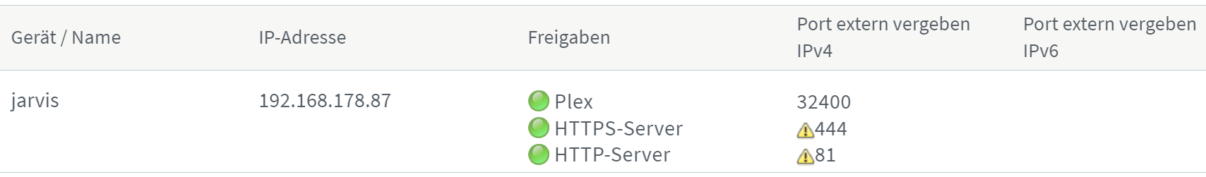

@hawihoney Also ich habe nun mal versucht anhand deines Beispiels das ganze erstmal aufzusetzen und zum laufen zu bekommen, bevor ich mir andere Ports überlege. Ich habe meine DynDNS eingetragen in der Fritzbox. Dann habe ich die Portfreigaben erstmal so übernommen wie in deine Screenshot, da zeigt er mir in der Fritzbox gleich eine Warnung an. (Aber ich hatte hier auch vorher schon diverse andere Ports ausprobiert: kommt die Meldung nun weil unraid auf den Ports 80 und 443 läuft und ich das in manage acess hätte ändern sollen? nein oder? soll das so oder habe ich port an Gerät und port extern gewünscht vertauscht? ich hätte jetzt gesagt das ist richtig. nginx installiert und wie folg: und habe dort dann eine subdomain angelegt und http für nzbget.sub.domain.de für ip vom server und port von nzbget Wenn ich nun die domain nzbget.sub.domain.de eingebe bekomme ich von der fritbox die meldung: und wenn ich im browser eingebe: sub.domain.de so wie ich es als dns im router eingegeben habe, komme ich auf die anmeldeseite vom router. hatte mir auch nochmal das video von @mgutt angeschaut wie er die netcloud und nginx eingerichtet hat. der unterschied ist er nutzte auch duckdns, das habe ich ja nicht und daher weggelassen. ich habe nun mehrere Sachen ausprobiert, aber weiß nicht so recht wo mein Denkfehler ist, oder was ich übersehe. Als Beispiel: vom Internet kommt eine Anfrage rein auf Port 80 und wird auf 81 weitergereicht, wird dann von nginx wieder auf port 80 zurückgereicht. oder ist der Fehler, dass ich den Port für nzbget im router nicht freigegeben habe? eigentlich nicht, denn es läuft ja erstmal zu nginx und dort "verteile ich ja weiter" oder nicht?
