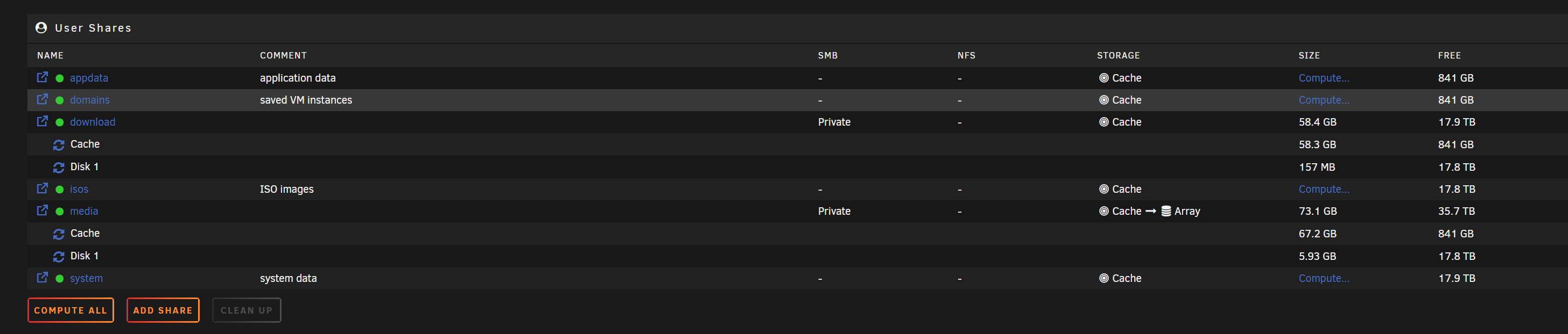

Die liegen alle auf dem Cache, nur zwei Ordner liegen auf dem Array, der Downloadordner ist leer und in dem Media Ordner liegt eine Filmdatei für Plex zum Test, die habe ich vor 2 Tagen dahin verschoben, aber da wird aktuell nicht drauf zugegriffen. Edit: folgendes ist im Download Ordner: Habe secondary storage nun mal auf None statt Array gesetzt, mal schauen ob es das war:
erster Unraid Server Q1 2024 Hardware ok oder geht es besser/günstiger?
