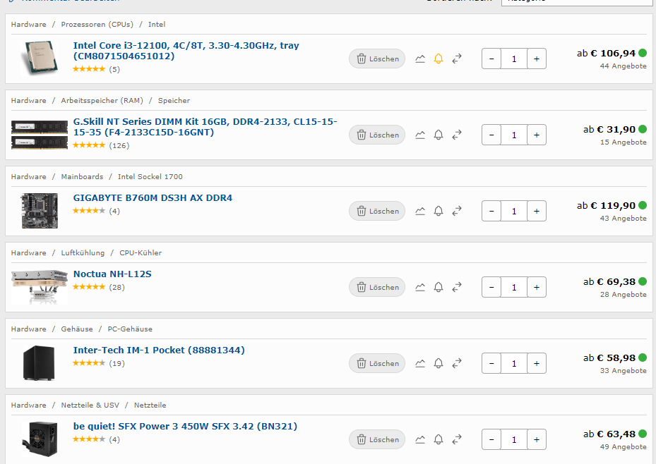

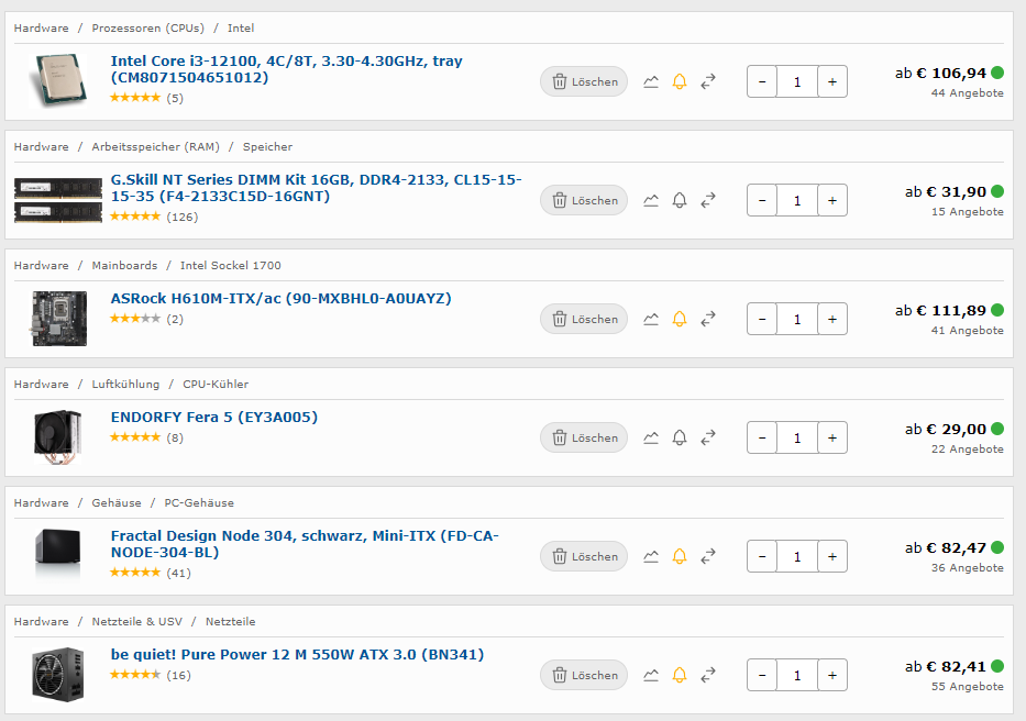

Sodale. Habe jetzt noch ein anders Gehäuse gefunden, was meinen Wünschen glaube ich gut entsprechen würde: das Inter Tech Im-1, damit würde ich bei der Konfiguration herauskommen: (4 Festplatten sollten da reinpassen, mache ich mir nur ein wenig Sorgen wegen der Abwärme, da es wohl im Gehäuse bei 4HDDs keine Möglichkeit mehr für einen Gehäuselüfter gibt. Deswegen habe ich den flacheren Noctua Lüfter gewählt, welcher dann die Montage eines Gehäuselüfters erlauben würde). Alternativ der Build mit dem Node 304: RAM ist nur beispielhaft, da werde ich primär den günstigst möglichen verwenden. Was haltet Ihr von den beiden Builds? Welchen würdet ihr nehmen? Sehe den 1. Build ein wenig im Vorteil, das Mainboard ist ein wenig potenter (wenn gleich nicht unbedingt nötig..)
