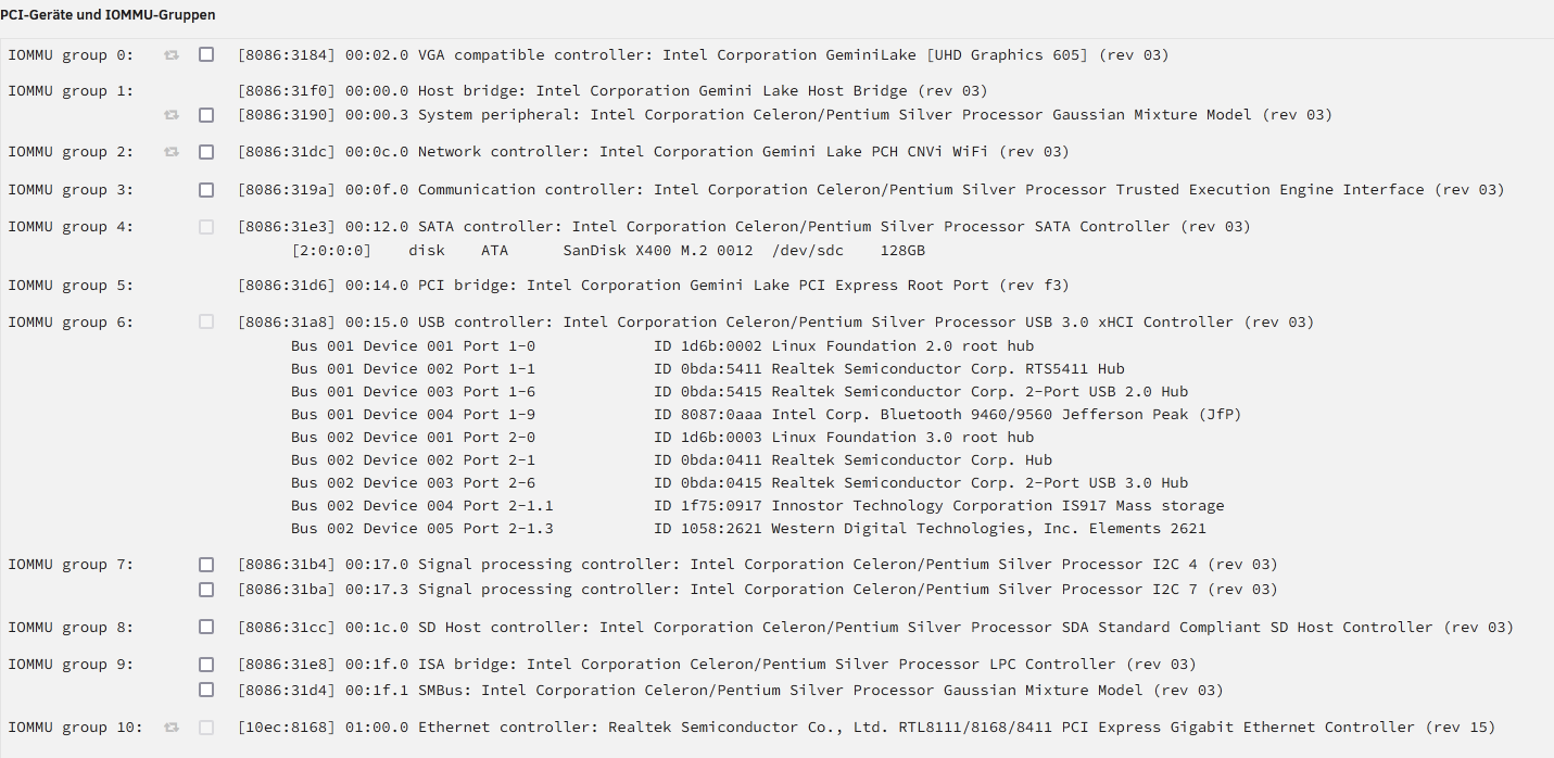

Gute Frage, die ich auch nicht beantworten kann. Möglich da die sich bei Dell da irgendetwas seltsames ausgedacht haben. Ein SD Card Reader hat der 5070 jedenfalls nicht. Andere Modelle wie der 5040 besitzen einen, aber das ist auch schon wieder ein All-in-One PC und nicht nur ein ThinClient. Wie gesagt, wegen der 16Gb geht die Welt nicht unter. Eher ein Nice to have. Soweit ich weiß wurde der 5070 immer mit 16 oder 32Gb eMMC ausgeliefert, nie ohne. Aber da ich ja mit gParted drauf komme ist es ja so oder so definitiv da. Jedenfalls trotzdem Danke für deine Bemühungen.

Danke! Das wars! Hab Docker auf macvlan umgestellt. Nun habe ich getrennte Einträge in der Fritzbox und es funktioniert wie es soll. In den Devices keine Spur von der EMMC. Scheint als würde diese gar nicht erkannt. Noch eine Idee? Ansonsten jetzt auch nicht die Welt...

Das ginge, ja. Ich hab es aber so gemacht: Heimnetz -> Netzwerk -> Netzwerkeinstellungen -> IPv4-Einstellungen -> Lokaler DNS-Server Dort habe ich die AdGuard IP eingetragen (Fritzbox 7530). Was wohl den Vorteil hat das man in AdGuard alle Clients im Netzwerk vernünftig separat aufgelistet bekommt, statt nur die Fritzbox. Das ist freilich nur eine persönliche Präferenz, finde ich aber schon ein wenig schöner. Allerdings gibt es dann scheinbar kein Fallback mehr. Aber da muss man sich wohl entscheiden was einen lieber ist. Das ist so zu verstehen wie ich es sage. Für Unraid ist der eMMC Speicher non-existent. Steht zumindest nicht als Datenträger für das Array zur Verfügung / wird nicht gelistet. Ob unter Devices etwas auftaucht muss ich daheim mal schauen.

Liebe Forengemeinde, ich habe mir gestern auf einen Dell Wyse 5070 meinen ersten kleinen Homeserver eingerichtet. Vorher habe ich nie wirklich Kontakt mit der Thematik gehabt und daher nun einige (Verständnis-)Fragen. 1. AdGuard + Fritzbox Config Grundsätzlich mal: Läuft erstmal. Aber... ...ich habe dem Unraid Server bzw. dem Dell in der FritzBox eine feste IP zugewiesen. 192.168.178.36. Der Docker Container von AdGuard läuft im Netzwerktyp br0 auf 192.168.178.2 mit Port 3000. Diese IP habe ich auch als lokalen DNS in der Fritzbox konfiguriert. Funktioniert auch scheinbar alles ohne Probleme. Was ich nicht verstehe ist, was die Fritzbox macht. Schaue ich in der Netzwerkübersicht der Fritzbox wechselt die angezeigte IP Adresse des Dell ständig zwischen der des Unraid Servers und der AdGuard IP-Adresse hin und her. Soll das so sein, ist das richtig? Ich hätte eigentlich vermutet das ich Unraid und AdGuard als 2 getrennte Instanzen im Netzwerk sehen würde. Darüber hinaus eine allgemeine Frage zur Fritzbox. Kann ich für den lokalen DNS Server noch eine alternative DNS vergeben? Sobald AdGuard aus irgendeinem Grund mal abschmiert bzw. der Docker gestoppt wird, ist ja stand jetzt das komplette Internet lahm gelegt, weil natürlich keine Adressen mehr aufgelöst werden können. Kein Dealbreaker, aber irgendwie auch nicht ganz elegant. 2. Festplattenverwaltung 2.1 eMMC Neben der verbauten SSD hat der Dell noch einen eMMC Speicher. Dieser hat zwar nur 16GB, dennoch würde ich den gerne als z.B. Cache mit einbinden. Allerdings weigert sich Unraid vehement diesen zu erkennen. Ich habe keine Ahnung woran das liegt. Eventuell fehlende Treiber? Ich habe mit GParted die eMMC neu formatiert und partitioniert (XFS Format), hat aber leider auch nicht geholfen. 2.2 ext. Festplatten Mit Unassigned Devices habe ich eine externe Festplatte angebunden und über SMB für den Windoof Rechner freigegeben. Was mich aber stört ist, das die Festplatte ziemlich ununterbrochen läuft, auch wenn kein Datenzugriff statt findet. Jedenfalls scheint es so. Gibt es eine Möglichkeit da etwas zu verändern und die Timings zum runterfahren der Platte zu konfigurieren?
