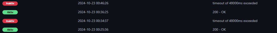

  1. Kleines Update. Ich habe testweise auf einem MiniPC Proxmox installiert und HA als VM, mit den selben Einstellungen wie oben. Das ganze läuft über den selben Tunnel wie auf Unraid. Und hier funktioniert das ganze ohne Abbrüche. Auf unraid weiterhin, teilweise nach exakt 10Minuten wird die Verbindung unterbrochen (Siehe Bild). Also kann es eigentlich ja nur noch an unraid liegen. Mir fällt jedenfalls nichts mehr ein was ich noch überprüfen könnte/sollte....

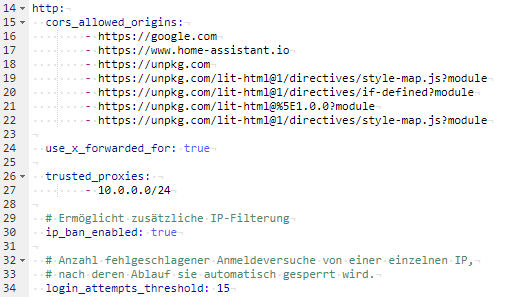

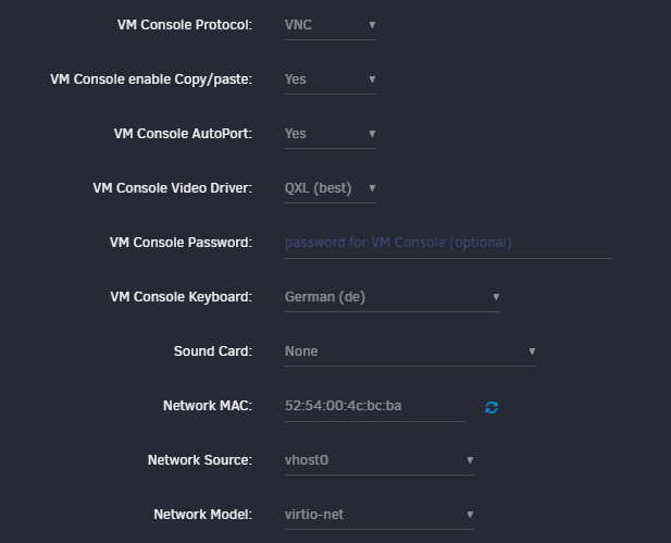

  7. Hallo zusammen, unter unraid v6.12.13 habe ich aktuell HomeAssistant als Docker laufen. Funktioniert einwandfrei, auch extern über nginx Proxy Manager mit Domain erreichbar. Ich würde HA allerdings gern voll ausnutzen und habe versucht es als VM auf Basis von FreeBSD zu installieren. Die Installation selber klappt nur ist es extern nicht erreichbar. Die VM Einstellungen hänge ich als Screenshot mit an. meine Einstellungen für den externen Zugriff auf HA sehen wie folgt aus: Die gleichen Einstellungen nutze ich für die Docker Installation und dort funktioniert es. Der Vollständigkeit halber noch die Einstellungen für die Domainweiterleitung: Ich habe keine Idee mehr, wo der Fehler liegt und sehe auch in den Logs nichts verwertbares. VG
