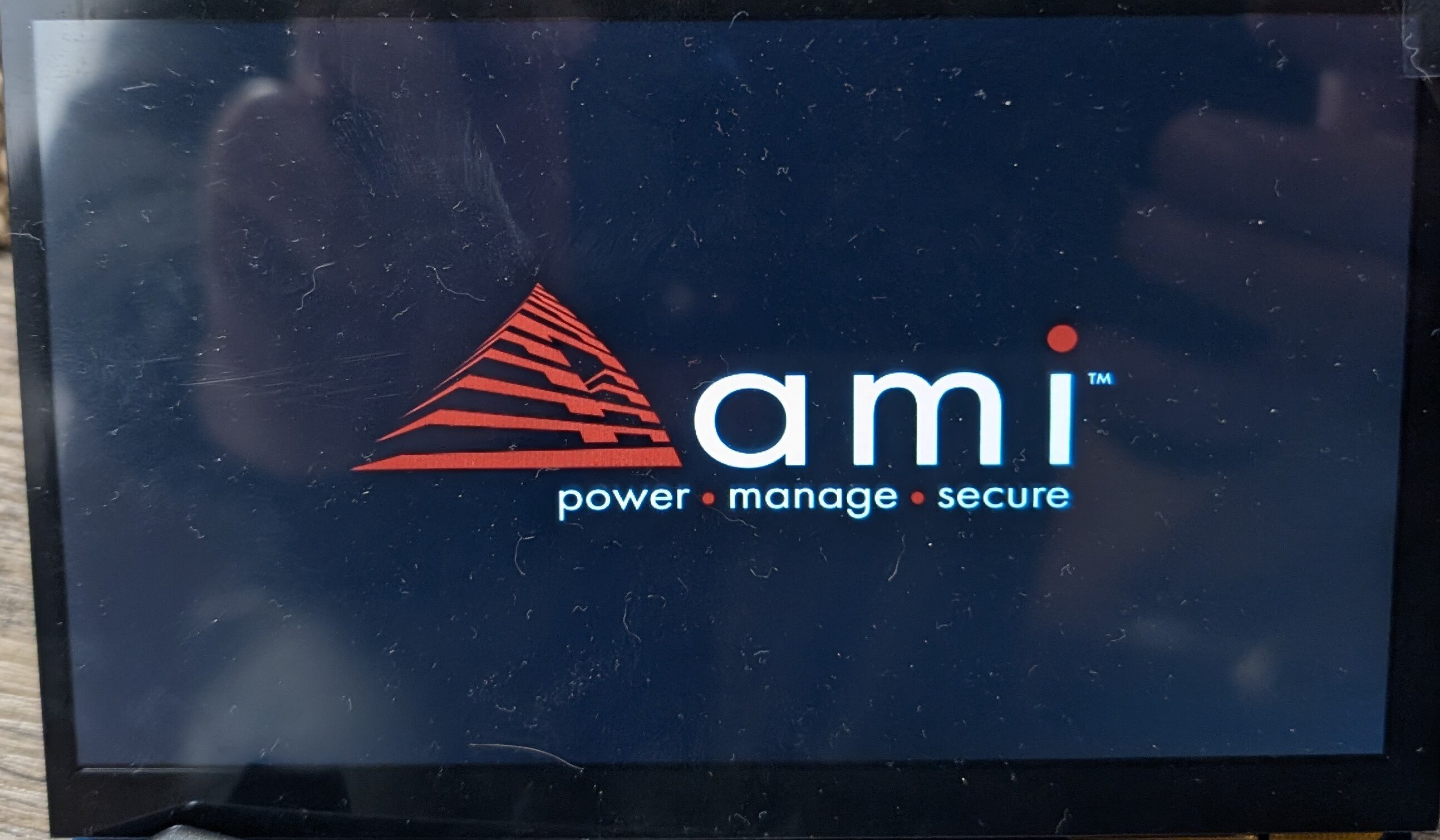

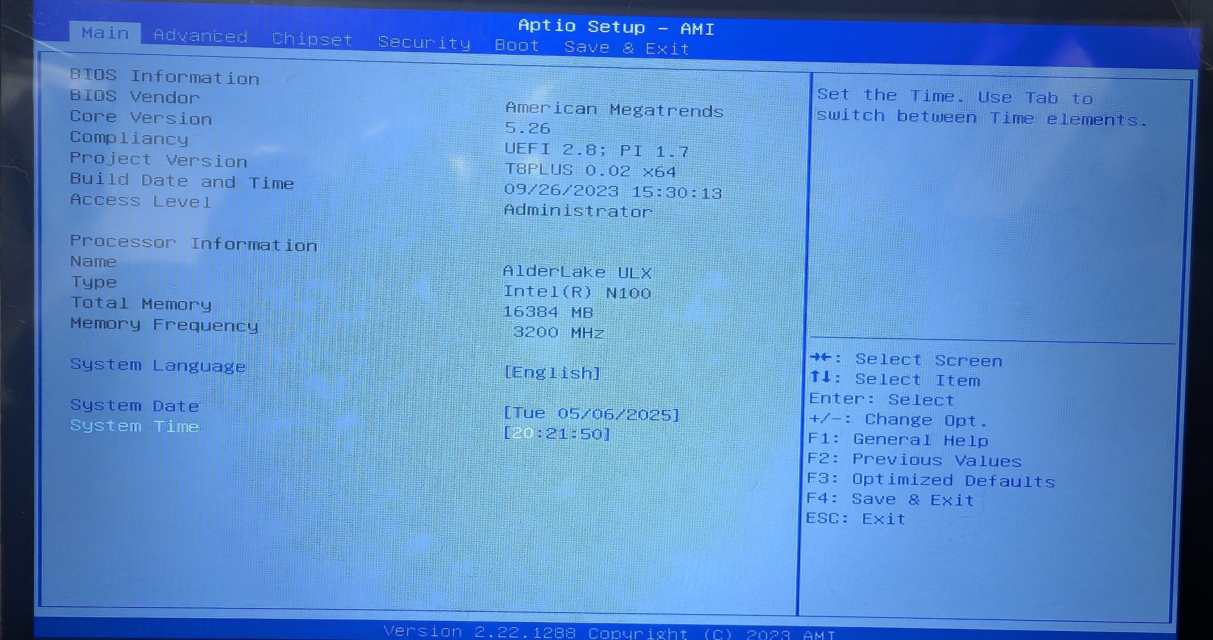

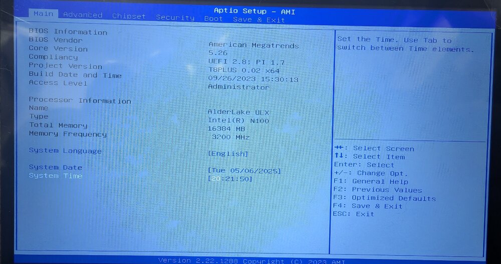

  3. - Mein System ist UEFI - Ich habe ein EFI Verzeichniss in dem ein boot Verzeichnis ist ( bootx64.efi, ldlinux.e64, libcom32.c32, libutil.c32, mboot.c32, menu.c32, ) Falls Du das gemeint hast. Ich hatte schon beim Update auf die 7.0. Probleme mit dem booten gehabt. (ich hatte bestimmt ne halbe Stunde gewartet, bevor ich versucht habe die Usb Ports durch zu tauschen. Seit dem auf die 7.0. habe ich auch keinen Neustart mehr gemacht. Deshalb auch meine Vermutung, das der Stick was abgekriegt. hat. - Ein Bild lohnt sich eigentlich nicht, da er einfach im Boot-Screen hängen bleibt. - Ich habe mir heute neue Sticks bestellt um eine Neuinstallation zu testen. Unter Windows habe ich versucht den Stick prüfen und reparieren zu lassen. Das hat Windows immer mit einer Fehlermeldung abgebrochen.
  4. Sorry, er findet den Stick, aber er bleibt im Bootscreen hängen. Habe auch schon versucht in in einem anderm PC zu booten. Wenn ich ihn in mein Windows System einstecke kann ich aber auf die Verzeichnisse zugreifen, hab mir auch schon das Config-Verzeichniss gesichert.
  5. Hallo ich habe heute das Update auf 7.1.0 durchgeführt. Jetzt bootet das System leider nicht mehr. Kann mir jemand helfen?
