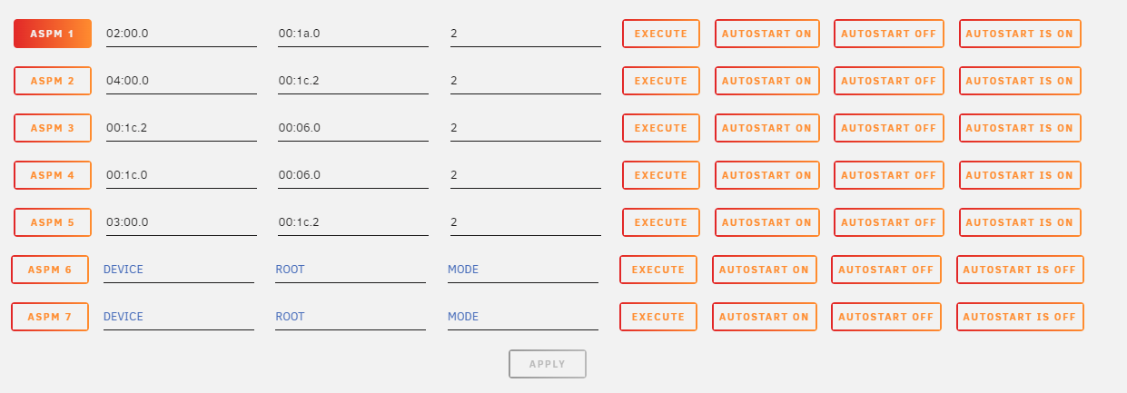

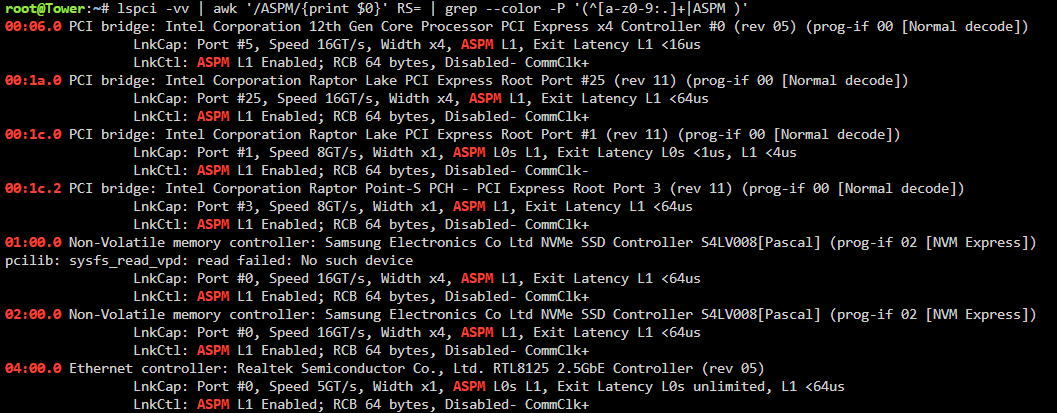

  4. Das war ich nicht. Ich hab lediglich "powertop --auto-tune &>/dev/null" mit userscripts im Autostart und die ASPM Einstellungen mache ich mit dem ASPM Helper. Aber interessant, die Angaben im ASPM Helper weichen von denen ab, die ich selber mittels lspci -vv | awk '/ASPM/{print $0}' RS= | grep --color -P '(^[a-z0-9:.]+|ASPM ) abgerufen habe. Der 04:00.0 Ethernet controller und die 00:1c.2 PCI bridge sind disabled. Wie kann das sein? 00:1c.2 PCI bridge: Intel Corporation Raptor Point-S PCH - PCI Express Root Port 3 (rev 11) (prog-if 00 [Normal decode]) LnkCap: Port #3, Speed 8GT/s, Width x1, ASPM L1, Exit Latency L1 <64us LnkCtl: ASPM Disabled; RCB 64 bytes, Disabled- CommClk+ 04:00.0 Ethernet controller: Realtek Semiconductor Co., Ltd. RTL8125 2.5GbE Controller (rev 05) LnkCap: Port #0, Speed 5GT/s, Width x1, ASPM L0s L1, Exit Latency L0s unlimited, L1 <64us LnkCtl: ASPM Disabled; RCB 64 bytes, Disabled- CommClk+ Edit: obwohl ne, war nur im falschen Reiter. "ASPM CURRENT" scheint es korrekt anzuzeigen: alles enabled und L1. Edit 2: Ich hab das Intel GPU TOP Plugin und die RTL8125 Treiber deinstalliert, neugestartet und jetzt bin ich bereits kurz nach dem booten wieder im C10. Einer der beiden war der Übeltäter. Auch wenn ich keine Ahnung hab, wieso es auf einmal solche Probleme macht. Edit 3: Es riecht nach dem RTL8125 Treiber.

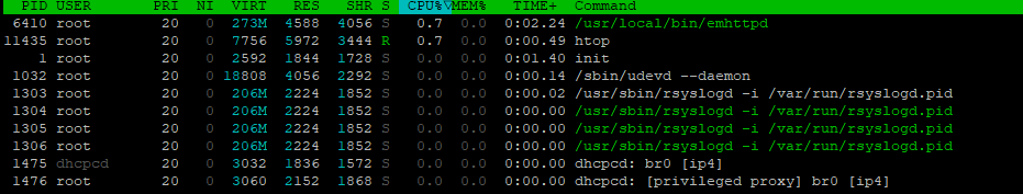

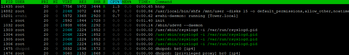

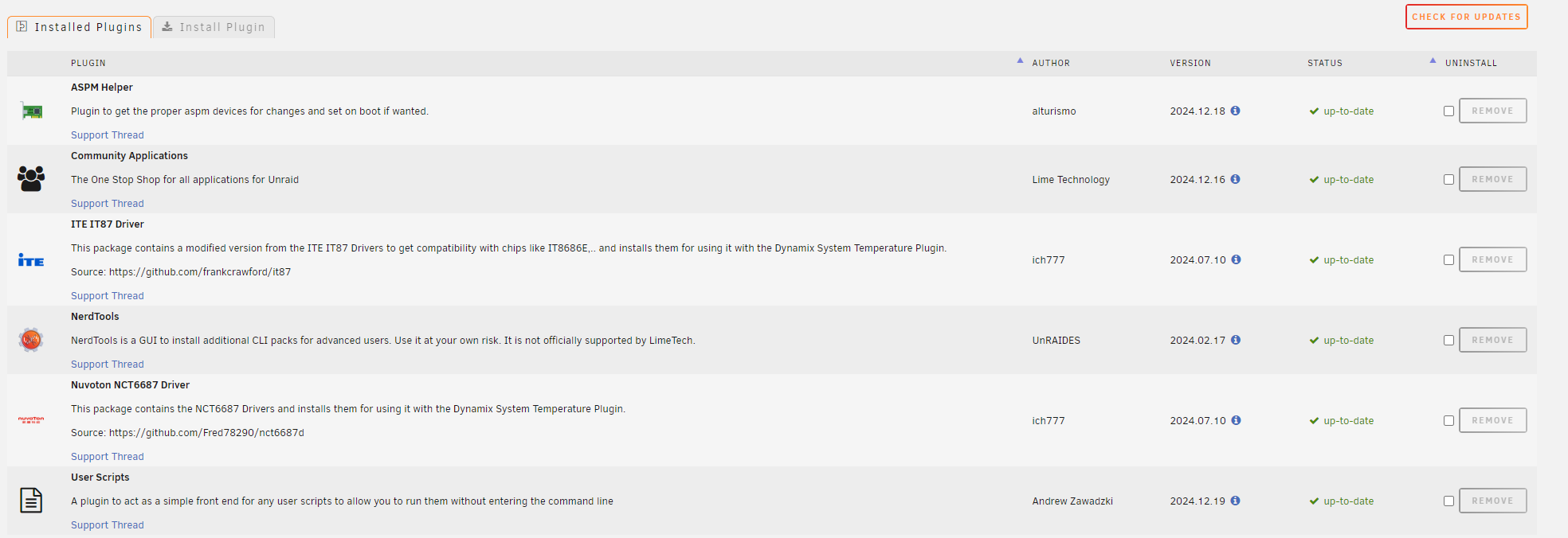

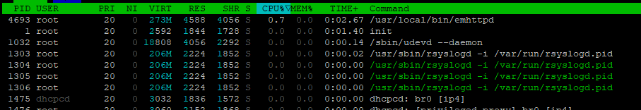

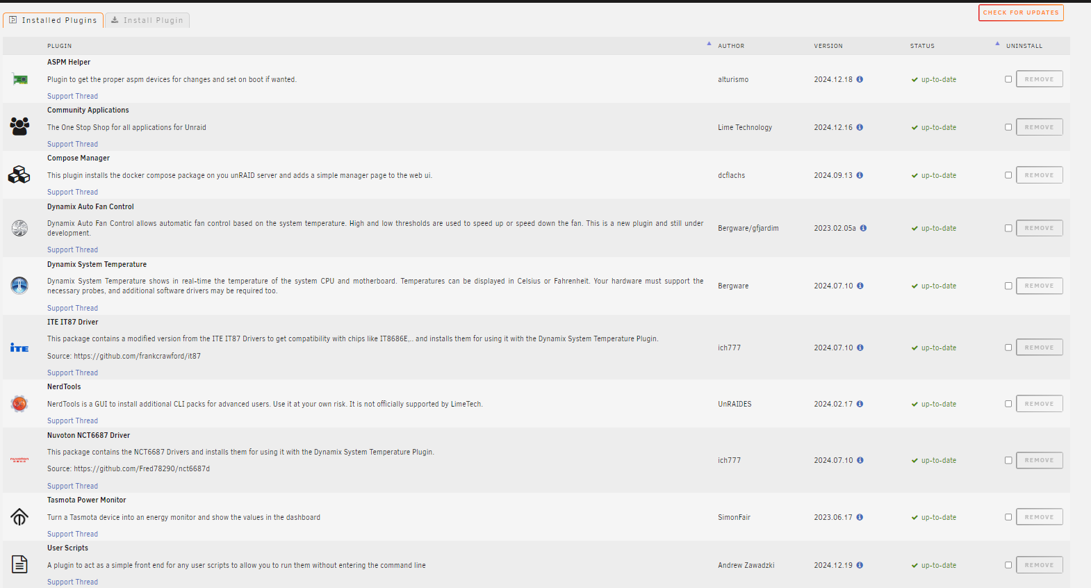

  11. Ich hab mittlerweile alle Plugins bis auf die im beiliegenden Screenshot deaktiviert. In Userscripts gibts nur einen powertop --auto-tune command sobald das Array zum ersten mal startet. In den Nerd tools war nur powertop aktiviert, jetzt ist es aber deaktiviert. Ich hab mal htop laufen lassen uns sobald mein Shelly über 30 W anzeigt Screenshots gemacht. Da es sich schlecht zeitlich eingrenzen lässt welcher Prozess exakt dafür verantwortlich ist, hab ich gleich mal ein paar mehr gemacht. Gefühlt ist es /usr/local/bin/emhttpd was die Peaks verursacht.

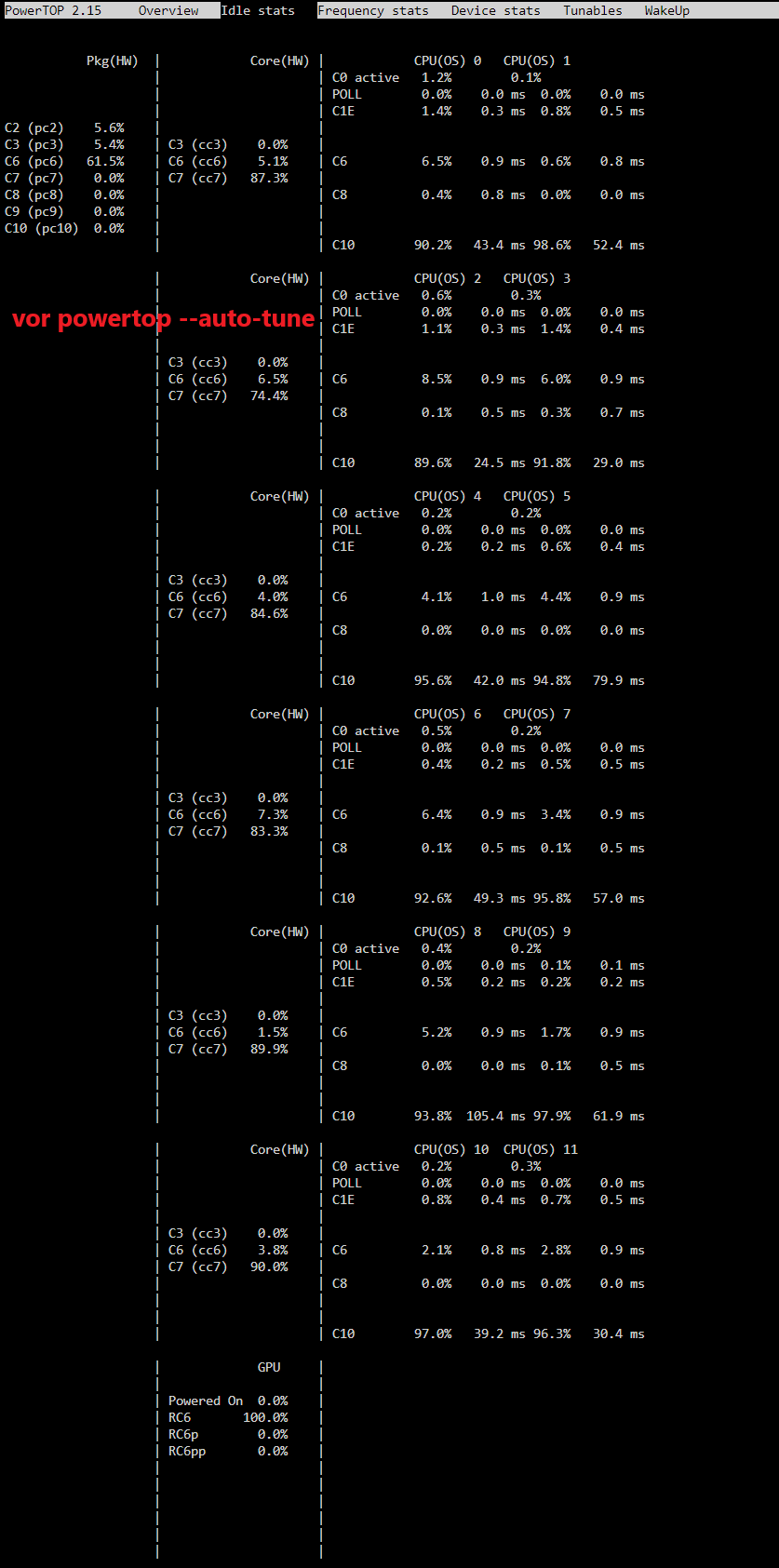

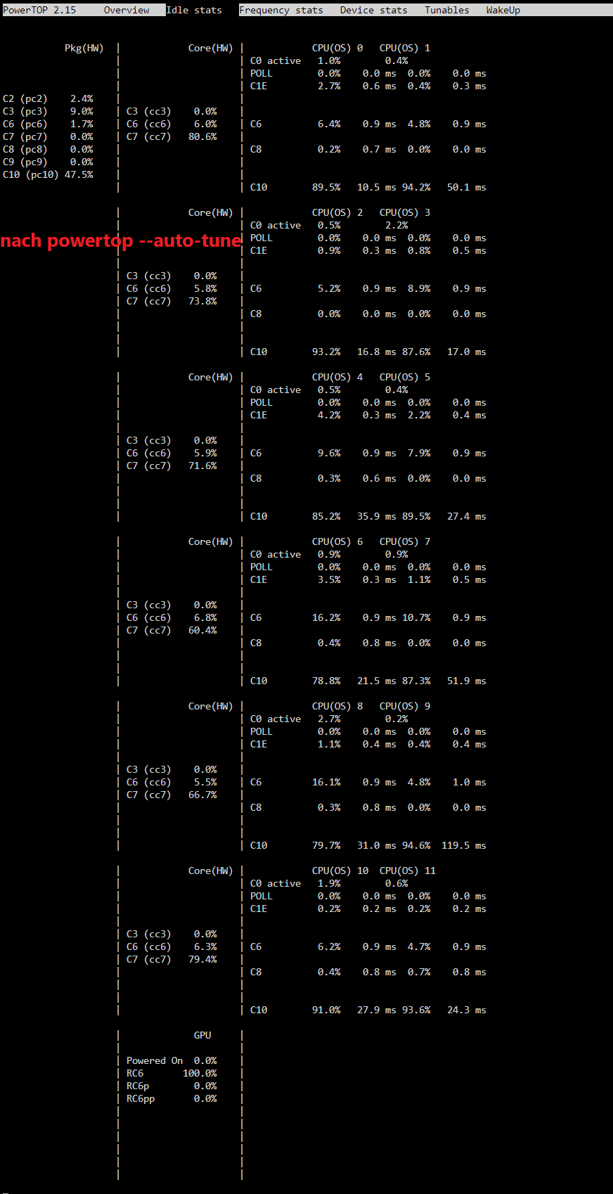

  12. Ich versuche aktuell auch mein Setup stromsparender hinzubekommen: Gigabyte B760M DS3H DDR4 Intel i5-12400 2x 32 GB Crucial RAM Corsair SF750 750W 2x NVMe (Samsung Evo 990m Pro, je 4 TB) 4x HDD (Seagate IronWolf Pro, je 20 TB), ohne PCI Adapter -> direkt an den SATA vom Mobo 3x Gehäuse Lüfter direkt am Mobo + 1x CPU Lüfter direkt am Mobo Ich hab Docker und VM Support in Unraid aus, die 4x HDD sind im idle (spin down). Über das ASPM Helper Plugin hab ich 4 Devices festgestellt, welche disabled waren. Diese sind nun enabled und laufen im L1. Ohne powertop läuft die Kiste bei 50-60% mit C6. Nach powertop --auto-tune ist C10 bei 50%. Was mich nun wundert: Wenn ich die Leistung am Rechner messe, steht dort teilweise 13W-20W, was für das Setup schon ziemlich gut ist. Nur hab ich immer wieder Peaks von 30W und mehr alle paar Sekunden (auch wenn ich nicht in der WebUI bin). Ich hab auch alles einmal durchgetauscht: Nur einen RAM eingesetzt, alle Lüfter abgesteckt, NVMe getauscht und mal komplett entfernt, etc. Ergebnis bleibt gleich, immer wieder Ausreißer.
