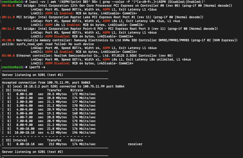

Ich habe jetzt mal ASPM für die Netzwerkkarte wieder deaktiviert und einen Reboot gemacht, Netzwerk ist auf 1G beschränkt. Es ist zum verzweifeln ( siehe Screenshot ) Da muss doch irgendwas im Argen sein mit dem aktuellen Realtek Treiber in der Beta 7.

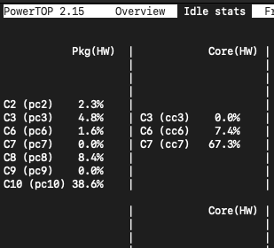

Und wie schaut's dann mit deiner 2.5G Netzwerkkarte aus? Passt die Geschwindigkeit in beide Richtungen? Für mich kann ich jedenfalls festhalten: - ohne Realtek Treiber aus dem App Store geht das System in C8 ABER die Netzwerkkarte muss 1G beschränkt werden. - mit Realtek Treiber aus dem App Store max C3 dafür funktionierendes 2.5G Netzwerk. Das macht bei mir ca 3-4W unterschied im Idle aus. Was mir noch aufgefallen ist , läuft die Disk3 ( WD BLUE 6TB 3,5" ) aus meinem Array bekomme ich sofort bewegung in C10, ohne max C8.

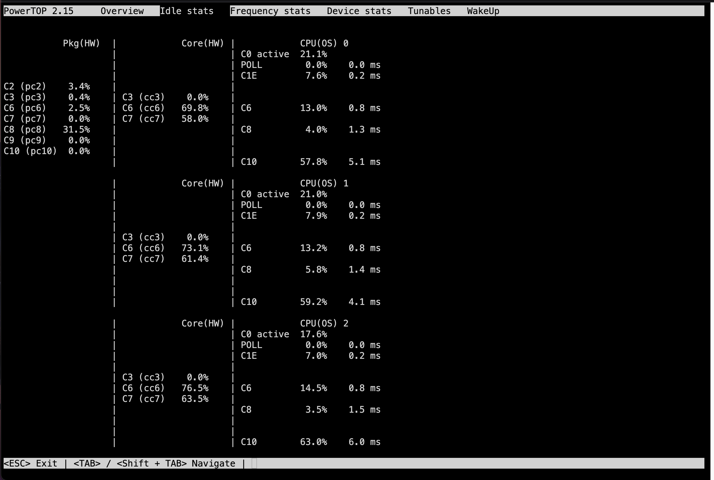

Es ist wirklich kurios. Nachdem ich heute vormittag die Samsung wieder als Cache eingebunden habe, bin ich plötzlich doch in C10 gelandet. Jetzt nach ein paar Stunden Idle C8

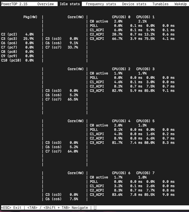

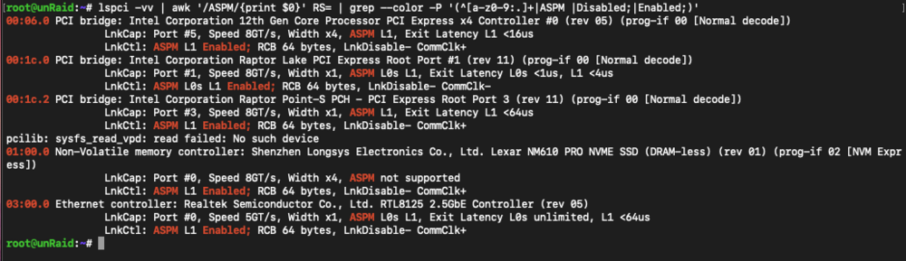

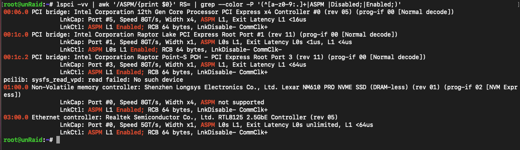

Das denke ich auch, hab auch irgendwie die SSD im verdacht. Hab sie auch im anderen M2 Slot getestet, gleiche Ergebnis. Werde sie mal komplett rausnehmen Edit: auch ohne die SSD nur C3. Habe mal eine andere SSD verbaut : Lexar NM620 1TB --> C3 Bios einstellungen nochmal überprüft. Docker und VM AUS sowie Tailscale Plugin und VPN Tunnel Screenshots: Powertop über ssh, Webgui geschloßen und kein Monitor angeschlossen. Tunables alle auf good. Alle Festplatten im Spindown ausser die Cache. unraid-diagnostics-20241225-0730.zip
