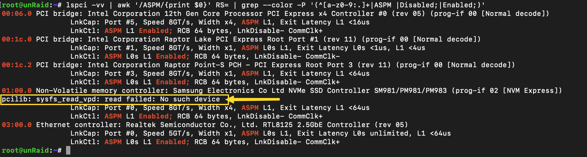

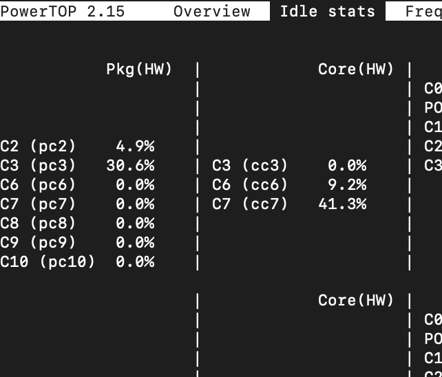

  1. ich komme hier mit dem MB + i3 13100 nicht über C3 hinaus. Hab hier aber auch ein Fehler mit dem ich nichts anfangen kann, es ist eine Samsung 970 evo plus verbaut.

  12. Hat mein Gerät korrekt erkannt und ASPM aktiviert, sollte man danach ein Reboot machen? Hab per Terminal powertop --auto-tune ausgeführt , erst danach bin ich in C8 gekommen. Welcher ASPM Mode der richtige/passende ist hab ich auch noch nicht richtig verstanden, hab mal 2 genommen sieht gut aus
