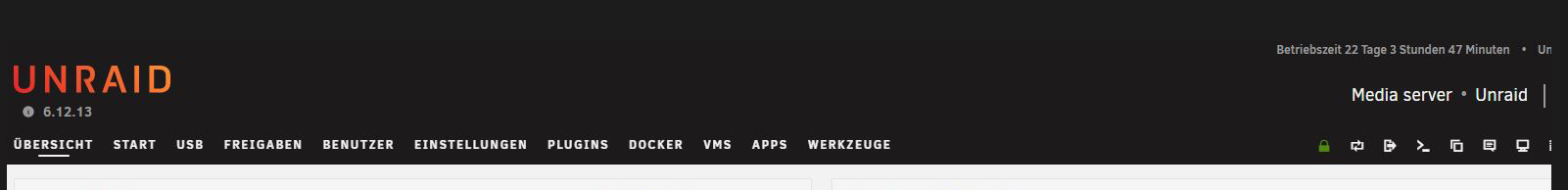

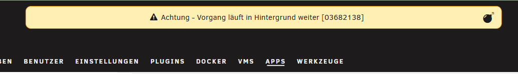

Probleme mit unraid connect update 2026.09.09.1856
4 Std. später und es sieht so aus: Ursache war entweder ein Fehler im update-prozess oder ein zickiger USB-Stick ist ein 32gb LEXAR und der wird ja im Grunde nur beim booten und updaten verwendet, also genau bei dieser Situation meine Lösung: unraid connect über die GUI deinstallieren, es kommen o.g. Fehler... unraid herunterfahren und Boot-Stick im PC checken lassen (keine Fehler) diesen Ordner löschen (oder umbenennen): /config/plugins/dynamix.my.server diese Datei löschen dynamix.my.server.plg unraid rebooten und unraid connect neu installieren... danach sollte der Header wieder korrekt angezeigt werden .... puh .....
irgendwie ist das letzte update hängen geblieben wenn man das Fenster schliesst, bleibt dies am dashboard stehen wenn man rechts die Bombe klickt, verschwindet die Warnung, aber man hat ein unvollständiges/korruptes unraid connect, welches man auch nicht mehr deinstalliern kann Als Auswirkung davon ist der komplette Header mit Logo und Anmelde-Option verschwunden, ist dann alles nur noch schwarz, sollte aber so aussehen wie in diesem alten screenshot wie kommt man aus dieser Schleife wieder heraus?

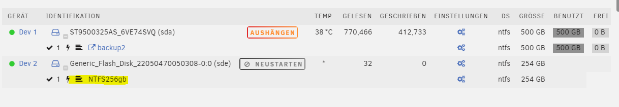

USB-Stick 256GB NTFS wird nicht gemountet
ich habe den Stick neu formatiert und jetzt geht es, daher nächste Frage: kann ich so einen Stick im LAN freigeben oder geht das nur mit fest eingebauem Speicher
am PC verhält sich der Stick ganz normal. unraid mountet ihn nicht und Krusader zeigt keine Ordner an ... es gibt kein Problem mit anderen/kleineren Sticks. Mache ich etwas falsch?

wie USB-Stick an docker (MusicAssistant) durchreichen
SMB ist generell aktiviert und steht auf "public" ich kann ja auch schon ewig auf shares zugreigen, die sich auf dem array befinden ein USB-Stick befindet sich NICHT im array und das ist auch der Denkfehler, den alle google-Antworten haben... das wäre noch eine Option wie müsste das da denn lauten, wenn der mount point mnt/disks/NTFS256gb heisst? EDIT: so hat es nicht funktioniert ....
