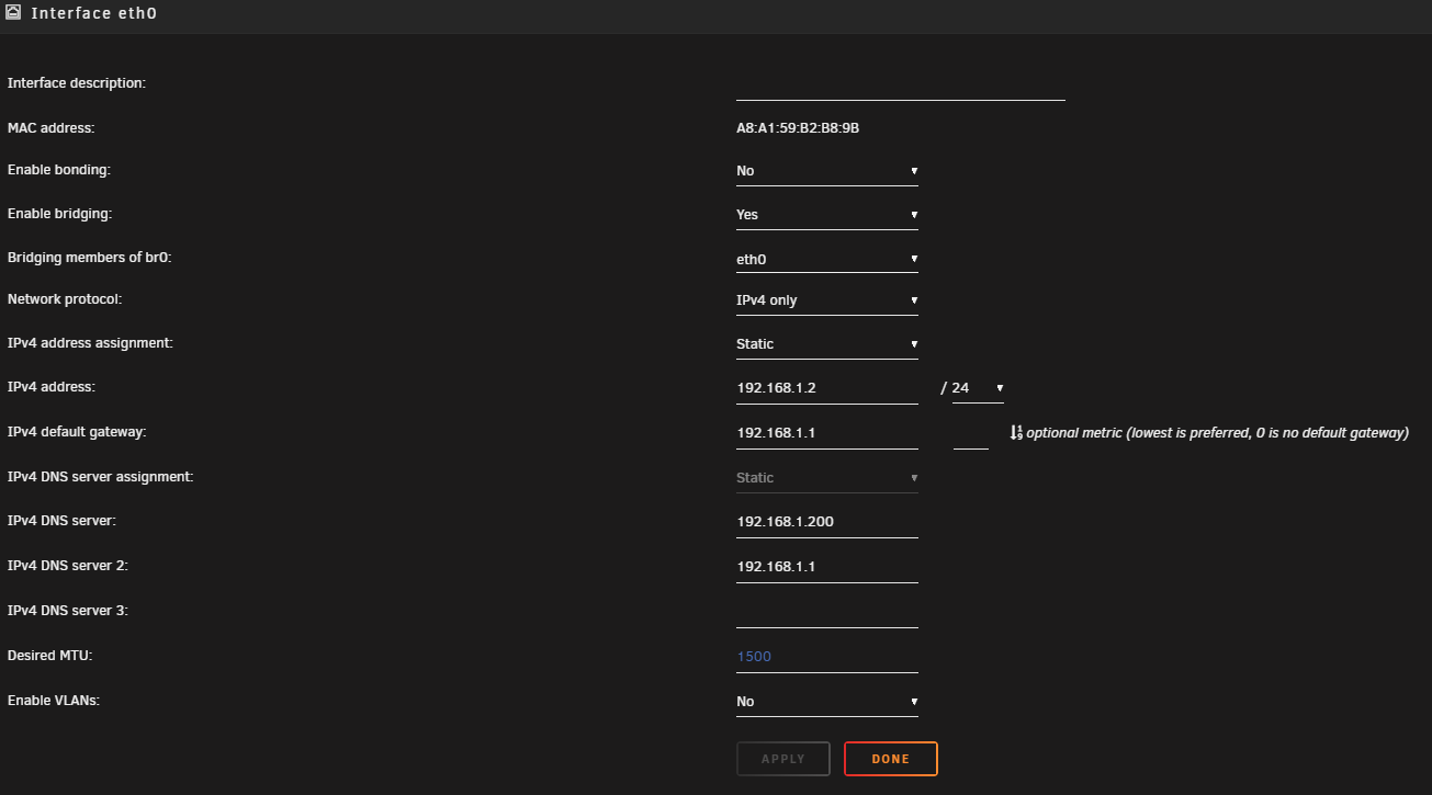

  13. Mit friert ein meine ich, dass nichts mehr geht - also A - schließe ich einen Monitor an, zeigt dieser gar nichts an. Und zum ausschalten D - Powerknopf so lange drücken, bis er ausgeht Und ja ist ein FRITZBox Router, mit anderer Netzadresse, damit es keine Probleme gibt, aus einem anderen Netz auf meins, via VPN, zugreifen zu können

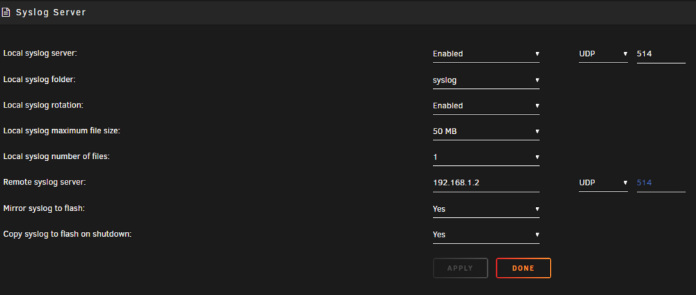

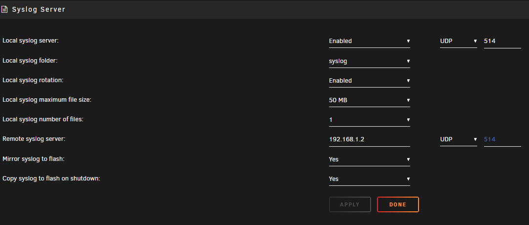

  14. Also... 1- Der Server friert ein, muss ihn immer per Hand neustarten 2- Umgestellt, sieht nun so aus: 3- Die Syslog einstellungen (Ohne Remote Syslog Server, wurde keine date im Share erstellt):
