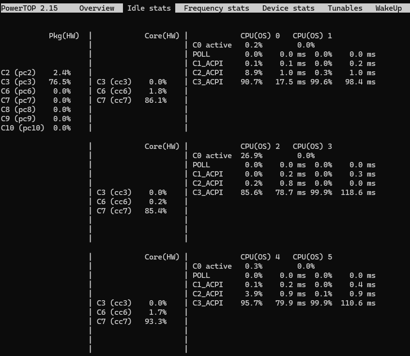

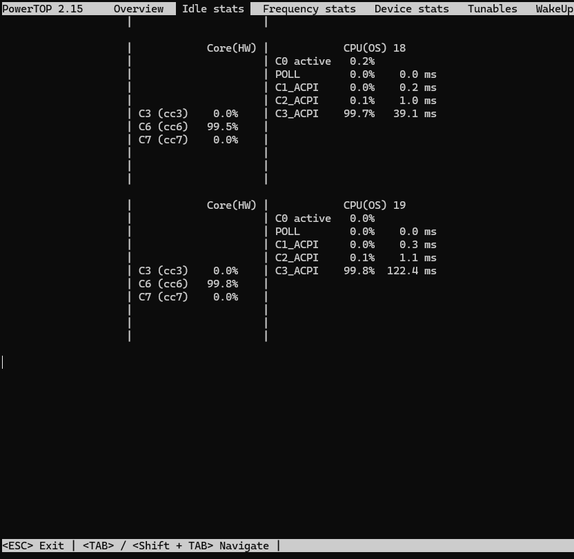

So habe jetzt viele Tests gemacht und auch mit dem Supermicro Support geschrieben. Auch mit deaktiviertem I225 und aktiven EEE auf der 1G Nic geht nichts über C3. Laut Supermicro Support liegt das an der PCI-to-PCI Bridge die keine tieferen C-States erlaubt. Schade eigentlich, aber mit den ganzen Containern und der Windows VM ist der minimalste idle Verbrauch eh nur eine Fleißaufgabe. Das neue System braucht insgesamt weniger als mein bisheriges Setup (Nuc und Qnap) bei gleicher Last und trotz potenterer Hardware.

Bin gerade beim aufbauen meines neuen Unraid Systems und habe jetzt das Problem das ich nicht tiefer als C3 komme. Getestet mit 6.12.8 und jetzt gerade 6.12.4. Mit aktuellem Ubuntu komme ich laut Powertop nichtmal auf C3, sondern nur C2. ASPM ist überall enabled. Das i915 Kernelmodul hab ich auch geladen und mit intel_gpu_top wird mit 100% RC6 angezeigt. Tuneables sind alle auf good. Für meine CPU musste ich powertop 2.15 nachinstallieren, aber wenn ich dort auf der zweiten Seite ganz nach unten scrolle finde ich keinen GPU Eintrag. Kann das vielleicht der Grund sein? Hardware: CPU: i5-14500 Board: Supermicro X13SAE-F Memory: 64GB Kingston ECC Storage: 2x Lexar NM790 1TB Sonst habe ich noch keine Geräte verbunden. Screenshots von der zweiten Seite oben und ganz unten.
