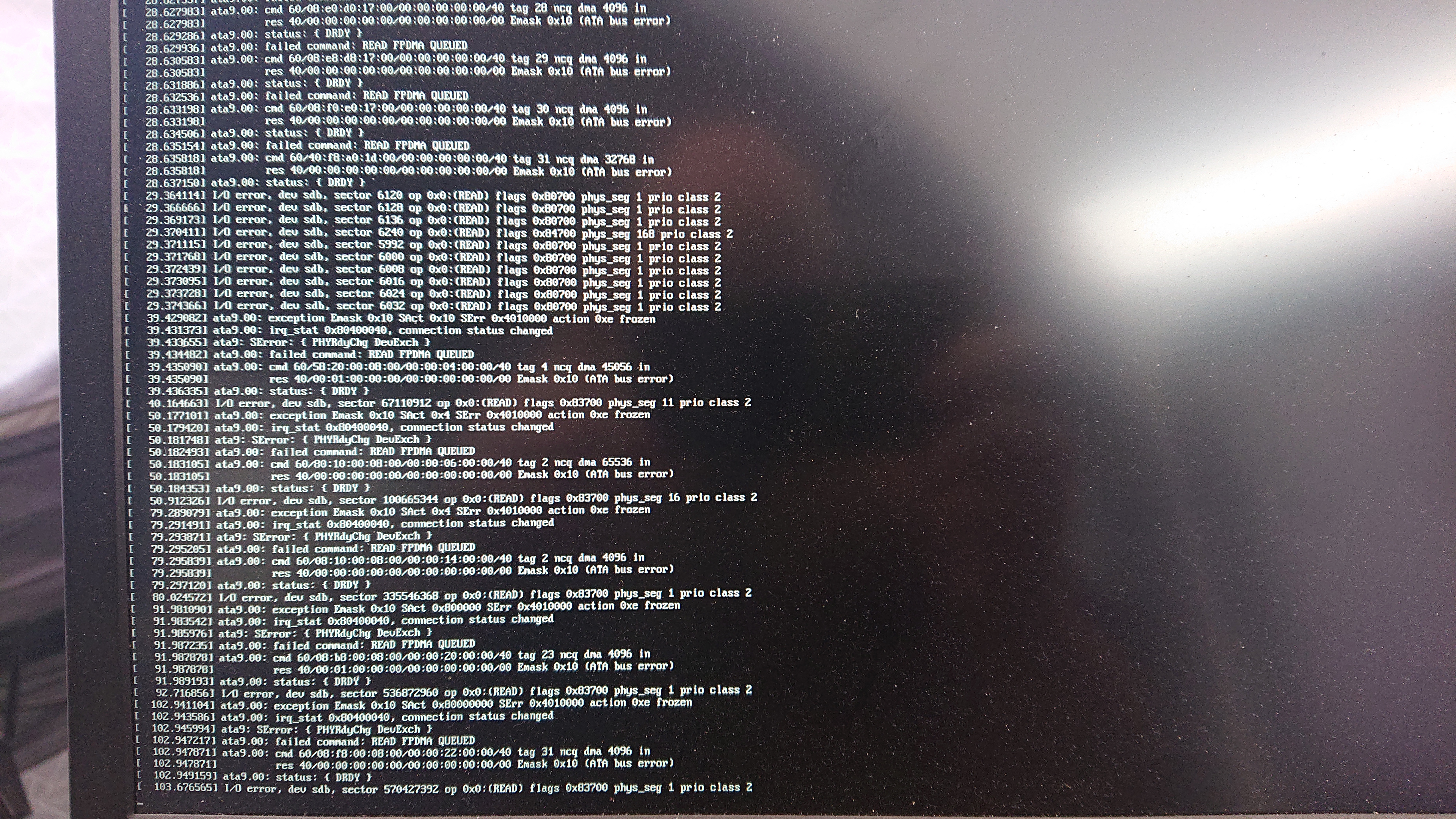

  1. HEUREKA! Wenn's mal wieder länger dauert... Wenn der Wurm der drin ist sehr groß ist... Wenn die Leitung lang ist und man dann auch noch drauf steht... Erst wurden die Haare grau und dann noch ausgerissen. Nerven blank und jetzt kaputt. Und um 10 Jahre gealtert. 😁 Jetzt kommt's: Das Netzteil wars. Unglaublich aber war. 3 Platten waren wohl zu viel. Hab ja an alles gedacht aber nicht daran. Mit dem Fujitsu gings ja. Dann hab ich nochmal den ProDesk versucht wo es wieder nicht ging. Also zurück zum Fujitsu und da gings dann auch nicht mehr. Also dachte ich zuerst an einen Wackler oder hatte die SATA Kabel in verdacht. Da ich aber den Stromverbrauch vom Fujitsu messen wollte hatte ich das Netzteil getauscht und das kam mir dann irgendwann in den Sinn. Also: M.2 ASM1166 geht jetzt am ProDesk. Bin bei 3 bis 3.2 Watt im Moment. Allerdings rödelt es noch ständig auf der 16 TB. Nicht mitgemessen sind die 3 Platten die jetzt dran hängen da diese im Moment von einem anderen Netzteil versorgt werden. Muss erst den Lötkolben raus holen und einen Stepdown von 19 auf 12 und 5 Volt basteln. Im standby dürften die Platten aber ja nicht allzu viel fressen. Was veranschlagt ihr eigentlich so pro Platte an Ampere für 12 und 5 Volt? Die Aussagen sind ja recht Unterschiedlich und viele Datenblätter schweigen sich aus.

  3. Das sich das ändert ist klar - war nur ein Hinweis das man sieht um welche Platte es sich handelt 🙂 Powertop ist nicht an bzw gar nichts in der Richtung da alles in der Testphase ist. Ich hoffe doch mal der Controller ist nicht defekt? 😭 Immer diese Rückschläge. EDIT Hab mir die Firmware mal angeschaut und die ist wohl viel neuer als die SilverStone: 220419-0000-00 Obwohl das ja wohl auch nichts zu sagen hat und besser sein muss.
  4. Ich hab tatsächlich nach so etwas gesucht aber nur das gefunden: https://www.amazon.com/Straight-Angle-SATA3-Serial-SATAIII/dp/B09LLY7Z3G Allerdings steht da natürlich keine Höhe vom abgewinkelten Stecker dabei. Auch auf anderen Seiten nicht. Mit großem Lüfter meinte ich einen der ins Gehäuse bläst. Um eben alles zu kühlen 🙂 Aber jetzt hab ich erst mal ein ganz anderes Problem. Hab jetzt nach Stunden die eine 16 TB Platte frei geschaufelt und wollte sie mit an den M.2 ASM1166 hängen. Sobald ich das tu fängt die 6 TB Platte das spinnen an. Ziehe ich die 16er ab gehts wieder. Hab auch schon Ports getauscht aber das ändert nichts. Die 6 TB (sdb Games) wird zu sdc sobald ich die 16 TB (Media) dran hänge. ~$ lsblk -o NAME,FSTYPE,LABEL,UUID,MOUNTPOINT NAME FSTYPE LABEL UUID MOUNTPOINT sdb └─sdb1 ext4 Games 11d07bbe-379f-4bd4-9be9-8de99eec6ebf /mnt/GamesDrive sdc └─sdc1 ext4 Misc c7a70999-6b58-4514-9f32-b7d0b8dd9a9b /mnt/MiscDrive ~$ lsblk -o NAME,FSTYPE,LABEL,UUID,MOUNTPOINT NAME FSTYPE LABEL UUID MOUNTPOINT sdb └─sdb1 ext4 Media 1ca6f198-ad34-421f-a497-08a4686c7cf4 /mnt/MediaDrive sdc └─sdc1 ext4 Games 11d07bbe-379f-4bd4-9be9-8de99eec6ebf /mnt/GamesDrive sdd └─sdd1 ext4 Misc c7a70999-6b58-4514-9f32-b7d0b8dd9a9b /mnt/MiscDrive Und dann passiert folgendes: ~$ sudo dmesg -T --color=always --level=err,warn | more [Thu Mar 7 16:38:33 2024] ENERGY_PERF_BIAS: Set to 'normal', was 'performance' [Thu Mar 7 16:38:33 2024] hpet_acpi_add: no address or irqs in _CRS [Thu Mar 7 16:38:33 2024] device-mapper: core: CONFIG_IMA_DISABLE_HTABLE is disabled. Duplicate IMA measurements will not be recorded in the IMA log. [Thu Mar 7 16:38:33 2024] platform eisa.0: EISA: Cannot allocate resource for mainboard [Thu Mar 7 16:38:33 2024] platform eisa.0: Cannot allocate resource for EISA slot 1 [Thu Mar 7 16:38:33 2024] platform eisa.0: Cannot allocate resource for EISA slot 2 [Thu Mar 7 16:38:33 2024] platform eisa.0: Cannot allocate resource for EISA slot 3 [Thu Mar 7 16:38:33 2024] platform eisa.0: Cannot allocate resource for EISA slot 4 [Thu Mar 7 16:38:33 2024] platform eisa.0: Cannot allocate resource for EISA slot 5 [Thu Mar 7 16:38:33 2024] platform eisa.0: Cannot allocate resource for EISA slot 6 [Thu Mar 7 16:38:33 2024] platform eisa.0: Cannot allocate resource for EISA slot 7 [Thu Mar 7 16:38:33 2024] platform eisa.0: Cannot allocate resource for EISA slot 8 [Thu Mar 7 16:38:33 2024] acpi PNP0C14:02: duplicate WMI GUID 2B814318-4BE8-4707-9D84-A190A859B5D0 (first instance was on PNP0C14:00) [Thu Mar 7 16:38:33 2024] acpi PNP0C14:02: duplicate WMI GUID 41227C2D-80E1-423F-8B8E-87E32755A0EB (first instance was on PNP0C14:00) [Thu Mar 7 16:38:33 2024] wmi_bus wmi_bus-PNP0C14:02: WQZZ data block query control method not found [Thu Mar 7 16:38:33 2024] r8169 0000:02:00.0: can't disable ASPM; OS doesn't have ASPM control [Thu Mar 7 16:38:33 2024] r8169 0000:03:00.0: can't disable ASPM; OS doesn't have ASPM control [Thu Mar 7 16:38:45 2024] ata9.00: exception Emask 0x10 SAct 0x40000000 SErr 0x4010000 action 0xe frozen [Thu Mar 7 16:38:45 2024] ata9.00: irq_stat 0x80400040, connection status changed [Thu Mar 7 16:38:45 2024] ata9: SError: { PHYRdyChg DevExch } [Thu Mar 7 16:38:45 2024] ata9.00: failed command: READ FPDMA QUEUED [Thu Mar 7 16:38:45 2024] ata9.00: cmd 60/08:f0:00:08:00/00:00:00:00:00/40 tag 30 ncq dma 4096 in res 40/00:00:00:00:00/00:00:00:00:00/00 Emask 0x10 (ATA bus error) [Thu Mar 7 16:38:45 2024] ata9.00: status: { DRDY } [Thu Mar 7 16:38:45 2024] I/O error, dev sdb, sector 2048 op 0x0:(READ) flags 0x80700 phys_seg 1 prio class 2 [Thu Mar 7 16:38:46 2024] systemd-gpt-auto-generator[314]: Failed to dissect: Structure needs cleaning [Thu Mar 7 16:38:46 2024] (sd-execut[309]: /usr/lib/systemd/system-generators/systemd-gpt-auto-generator failed with exit status 1. [Thu Mar 7 16:38:47 2024] hp_wmi: query 0x4 returned error 0x5 [Thu Mar 7 16:38:47 2024] Error: Driver 'pcspkr' is already registered, aborting... [Thu Mar 7 16:39:01 2024] ata9.00: exception Emask 0x10 SAct 0xffffc007 SErr 0x4010000 action 0xe frozen [Thu Mar 7 16:39:01 2024] ata9.00: irq_stat 0x80400040, connection status changed [Thu Mar 7 16:39:01 2024] ata9: SError: { PHYRdyChg DevExch } [Thu Mar 7 16:39:01 2024] ata9.00: failed command: READ FPDMA QUEUED [Thu Mar 7 16:39:01 2024] ata9.00: cmd 60/08:00:e8:17:00/00:00:00:00:00/40 tag 0 ncq dma 4096 in res 40/00:00:00:00:00/00:00:00:00:00/00 Emask 0x10 (ATA bus error) [Thu Mar 7 16:39:01 2024] ata9.00: status: { DRDY } [Thu Mar 7 16:39:01 2024] ata9.00: failed command: READ FPDMA QUEUED [Thu Mar 7 16:39:01 2024] ata9.00: cmd 60/08:08:f0:17:00/00:00:00:00:00/40 tag 1 ncq dma 4096 in res 40/00:00:00:00:00/00:00:00:00:00/00 Emask 0x10 (ATA bus error) [Thu Mar 7 16:39:01 2024] ata9.00: status: { DRDY } [Thu Mar 7 16:39:01 2024] ata9.00: failed command: READ FPDMA QUEUED [Thu Mar 7 16:39:01 2024] ata9.00: cmd 60/08:10:f8:17:00/00:00:00:00:00/40 tag 2 ncq dma 4096 in res 40/00:00:00:00:00/00:00:00:00:00/00 Emask 0x10 (ATA bus error) [Thu Mar 7 16:39:01 2024] ata9.00: status: { DRDY } [Thu Mar 7 16:39:01 2024] ata9.00: failed command: READ FPDMA QUEUED

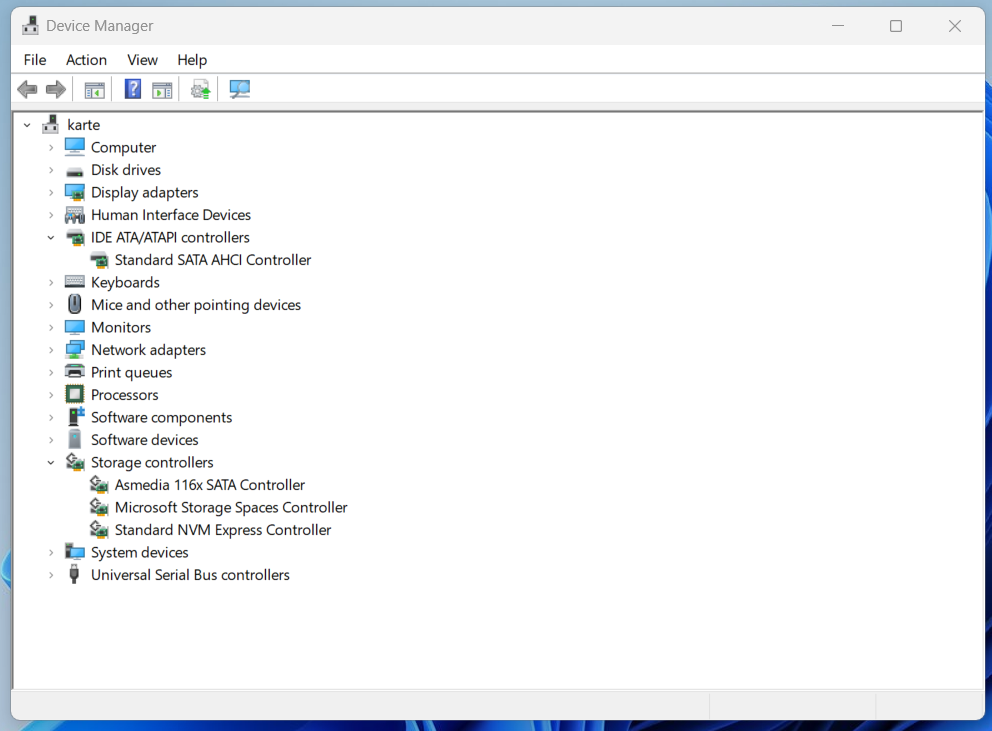

  8. Wie gesagt, bei mir wurde die Karte vom Silverstone Tool nicht erkannt als sie als "Standard SATA AHACI Controller" drin war. Und jetzt sehe ich auf deinem screenshot die ist da standard mäßig eh drin? Nach dem Treiber ist die bei mir in Storage controllers als Asmedia 116x: Erst dann hat das Tool sie erkannt. Edit: Ich habe die Karte jetzt mal in ein Fujitsu D3633-S (PCIe Slot) gesteckt und wird in einem MX Linux live boot erkannt. Hintergrund für meine Frage war das ich sicher sein wollte das das mit dem flashen so stimmt. Das Problem ist nämlich das sie da wo ich sie verwenden will eben nicht erkannt wird. Sie sollte da rein: https://www.delock.de/produkt/41428/merkmale.html Nun habe ich diesen M.2 zu PCIe x16 Adapter in 3 Rechnern versucht. HP ProDesk 400 G5 und 600 G5 und in dem Fujitsu Board oben. Allerdings wird in diesem Adapter auch eine Intel I210-T NIC nicht erkannt. Diese funktioniert aber z.B. einwandfrei in diesem M.2 Key A+E zu PCIe x4 Adapter in den ProDesk's: https://www.amazon.de/dp/B0B75HZ1WR Die ASM1166 wird im A+E Key aber nicht erkannt? Auch diese M.2 Key M NIC geht in den ProDesk's: https://www.amazon.de/dp/B0C8239YD4 Das Delock Teil taugt wohl nix 😞

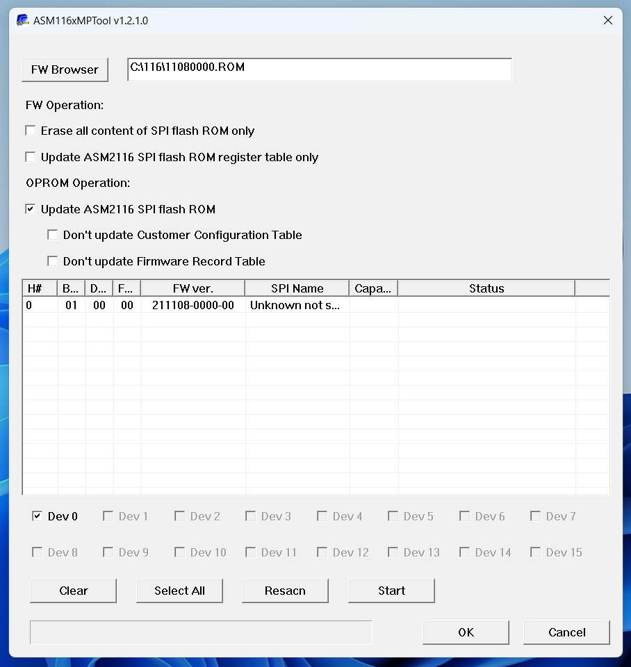

  9. So, bin nun endlich mal dazu gekommen die Karten zu testen. Diese hier hatte ich bestellt: https://de.aliexpress.com/item/1005005588539712.html Gekommen sind die mit dem roten Kühlkörper. In meiner Workstation werden sie nicht erkannt. Also in ein Board mit Intel Q370 gesteckt. Dort werden sie nur als "Standard SATA AHACI Controller" erkannt und das SilverStone ROM Update tool findet sie nicht. Ich hab dann einen Windows 10 Treiber installiert (die Karten brauchen in 11 doch normal keinen Treiber?) und dann wird die Karte vom SilverStone tool erkannt. Nur nach dem flashen ist SPI Name immer noch Unknown (nach Neustart)?
