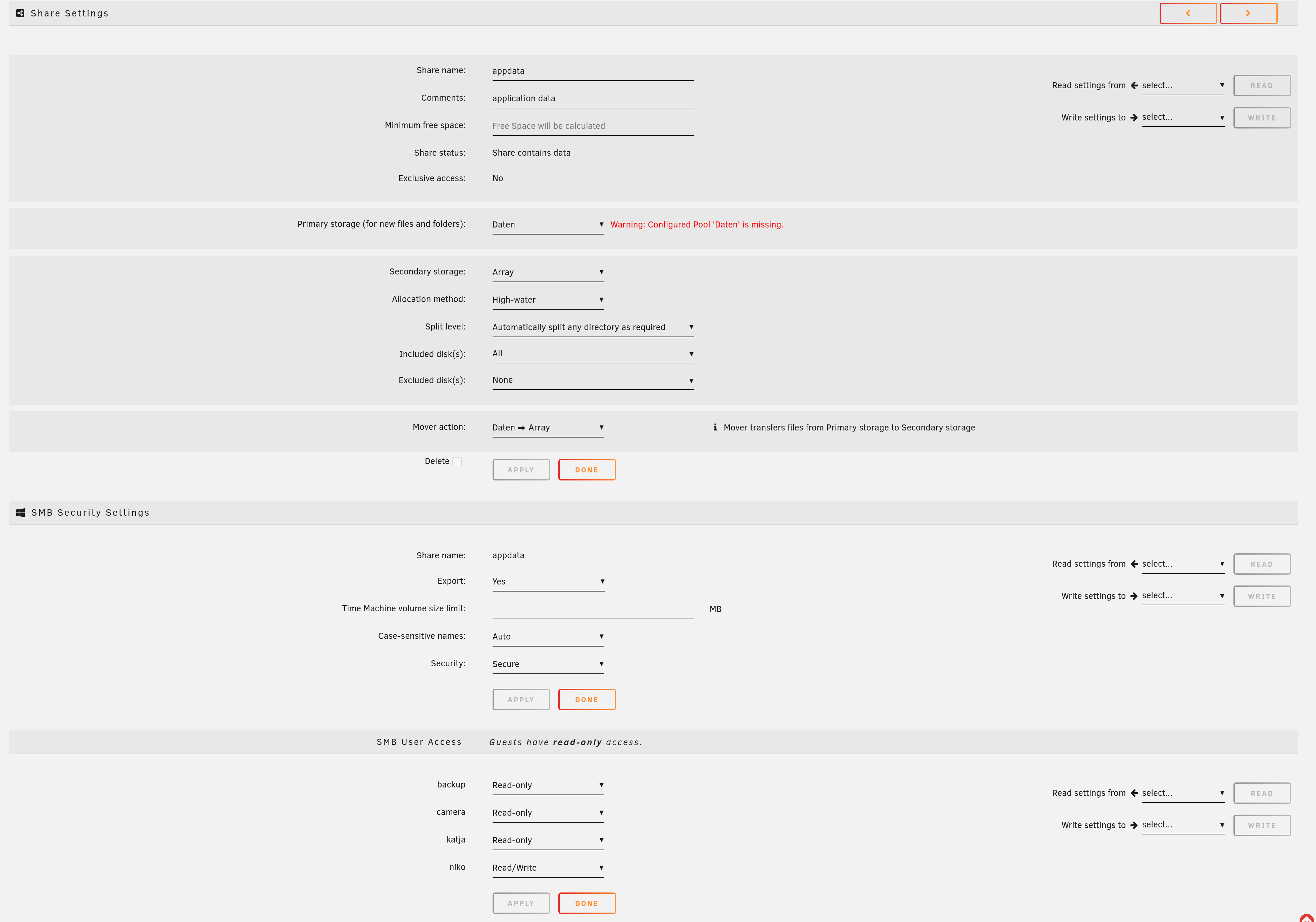

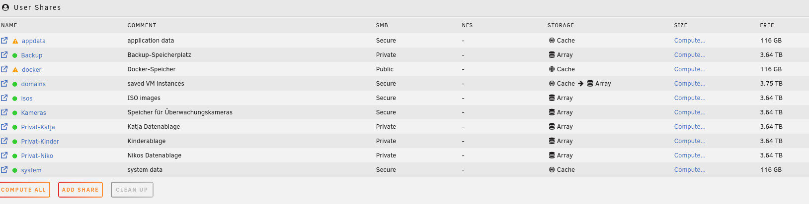

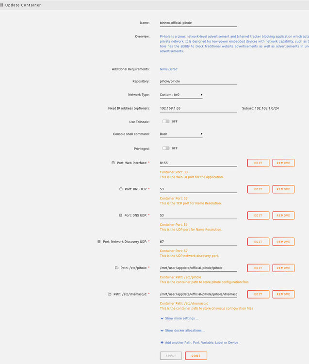

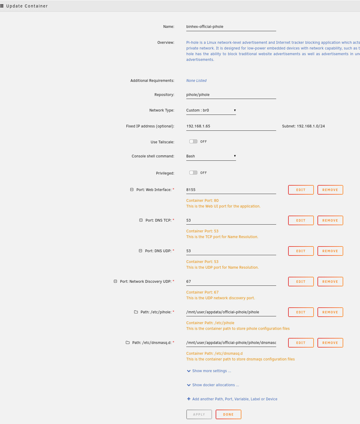

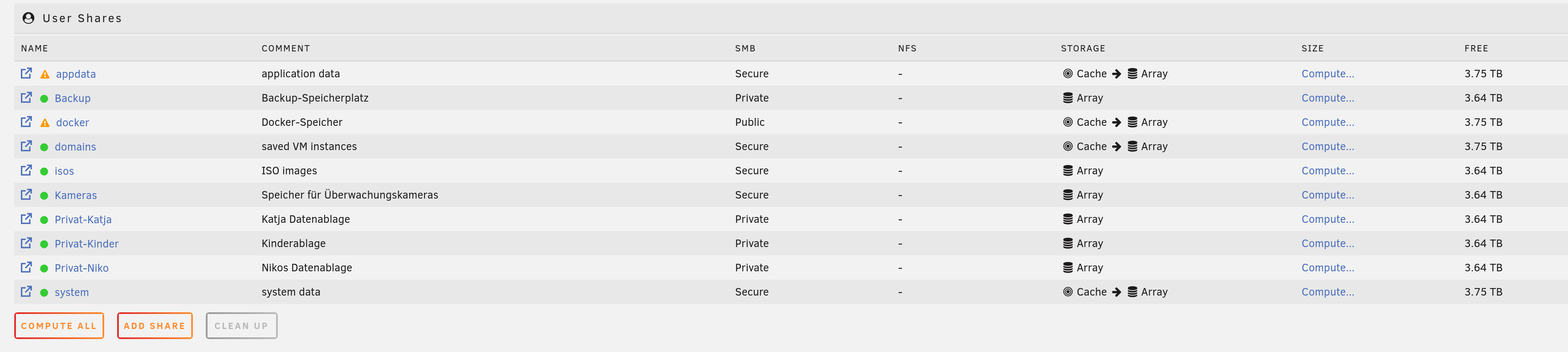

  5. Hier eine weitere Rückmeldung. 1) Ich habe das Array angehalten, die SSD umformatiert auf XFS und wieder als Pool (Cache) eingerichtet. Ging leicht und schnell. 🚀 2) Ich habe dann PiHole wieder neu installiert und außer der IP-Adresse in der Vorlage nichts verändert. Also auch die Pfade auf mnt/user/appdata/official-pihole/pihole gelassen. Nach meiner Einschätzung sollte das ja jetzt auf der SSD laufen. Installation lief reibungslos. Import der Einstellungen - Kinderspiel. 🎉 3) Was jetzt noch nicht direkt behoben ist und wo ich nochmal nachfragen habe: system liegt ja auch auf der SSD, aber wird nicht mit ⚠️ angezeigt. Vermutlich liegen irgendwo Reste herum. Wie kann ich die nochmal genau finden und ggf. löschen? unter "/mnt/disk1/system/" gibt es einen Ordner "libvrt". Kann ich einfach den Ordner system löschen und dann müsste es auffallen oder zerlege ich mein UnRaid (erneut)? Und wenn ich das einfach löschen kann, wann und wie kann ich UnRaid zum "Nachschauen" bewegen, damit das richtig angezeigt wird? 🤔 4) Es gibt eine Share, die heißt "domains". Laut Beschreibung sind das "saved VM instances". Die ist auf Cache -> Array gestellt. Find ich prinzipiell ok. Mich verwirrt der Name "domain". Warum heißt das so und nicht z.B. VMs oder VM-Disks oder so? Welchen Hintergrund hat das, außer "isso" 😀 -> Wenn isso, dann ok. Ich wollte nur wissen, ob es einen schlauen Hintergrund gibt, den ich noch nicht kenne. Vielen Dank nochmal.

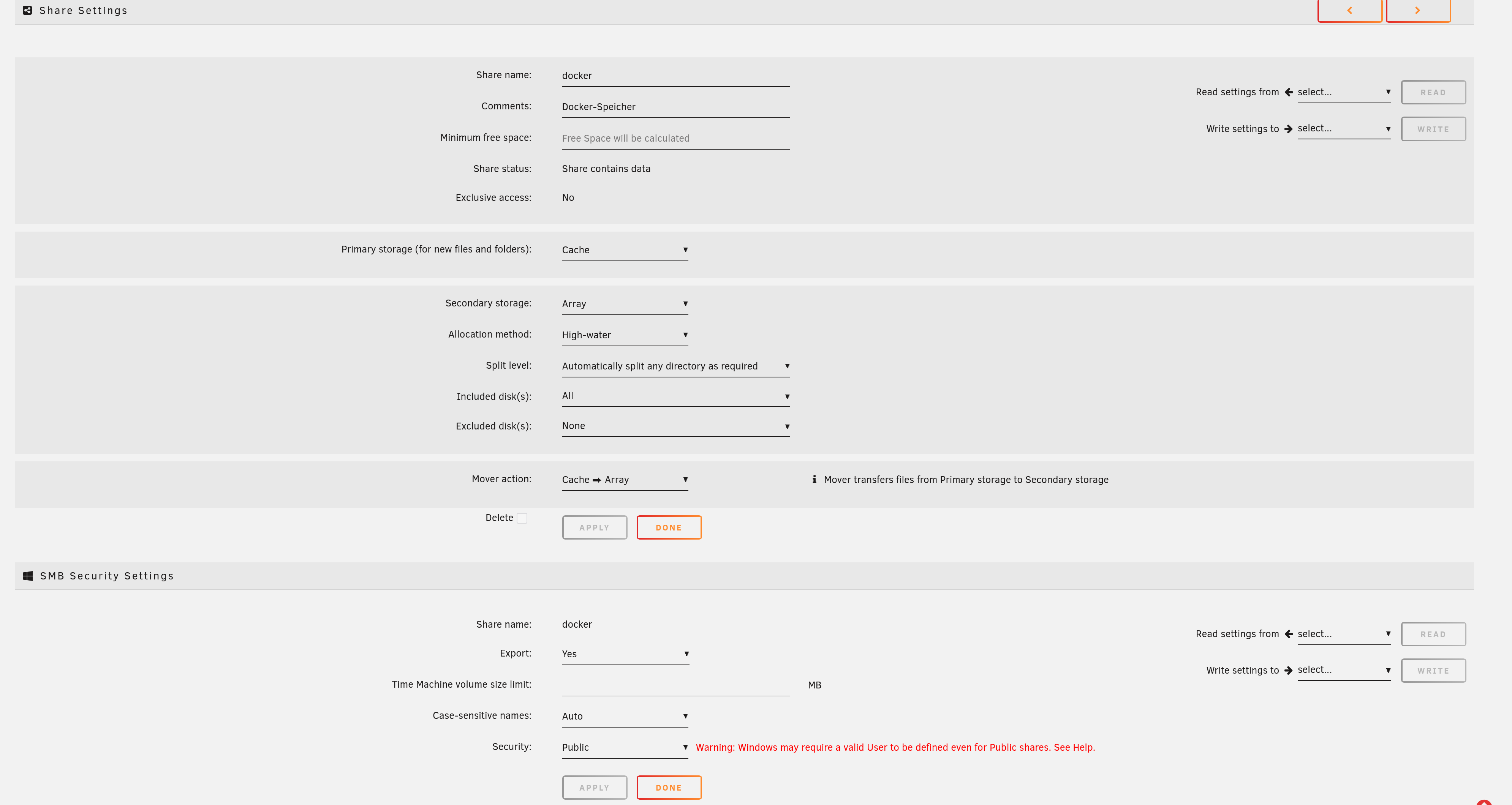

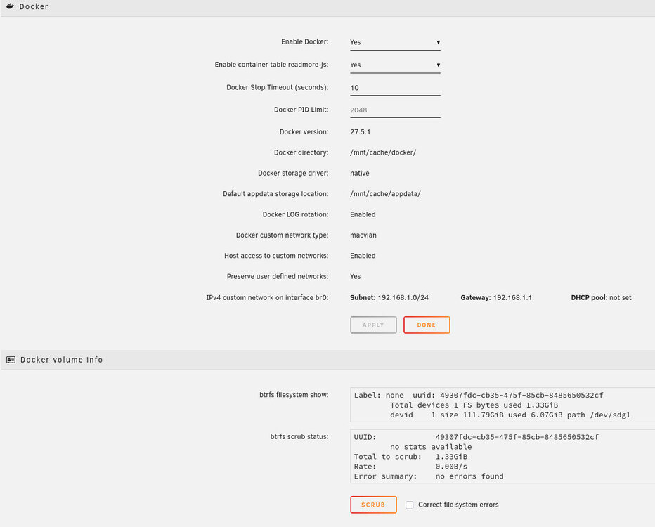

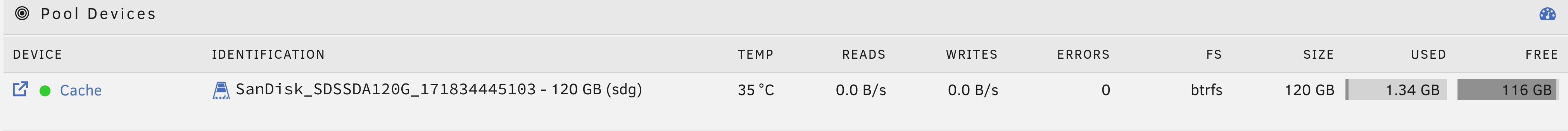

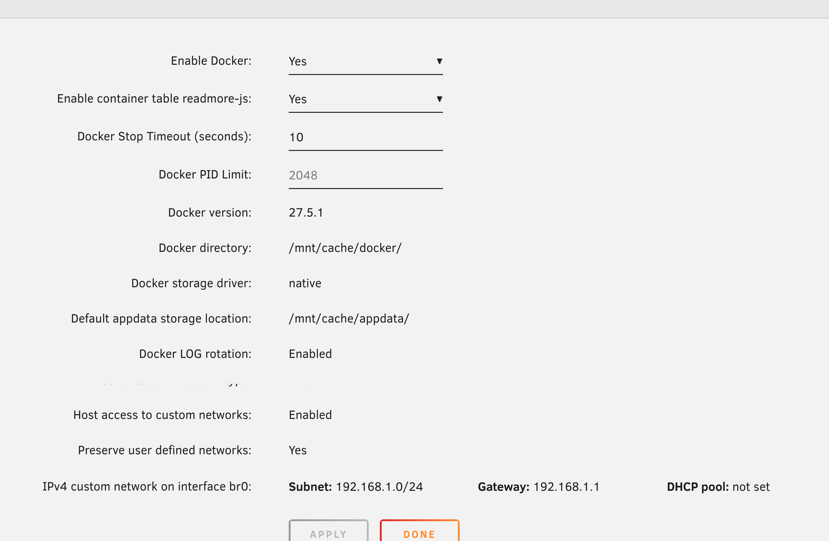

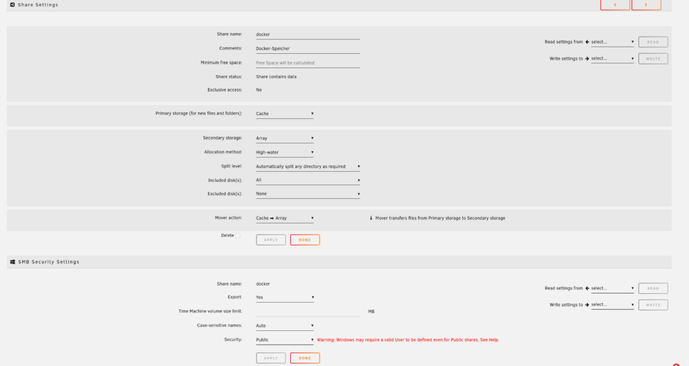

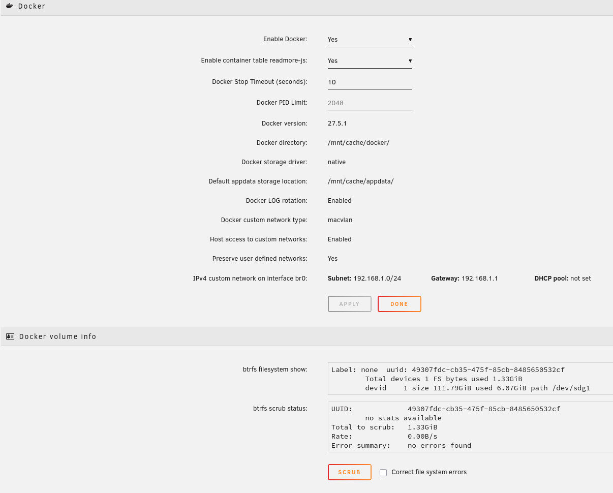

  6. Guten Morgen, vielen Dank für eure Ergänzungen und Hinweise. ❤️ Ganz mutig habe ich übrigens heute früh gleich das Update auf 7.1.3 gemacht. Hat funktioniert. 🦾 Nun möchte ich noch folgende Ergänzungen zu meinem Einsatzzweck des UnRaids-Servers und der Hardware geben: Hardware: Es ist ein alter HP ProLiant Server mit 4x 2TB Festplatten. Dazu habe ich eine SSD mit 120GB verbaut, die ich noch übrig hatte. Einsatz: Aktuell soll das Teil ausschließlich als Datengrab und Docker-Server dienen. Die Übertragungsgeschwindigkeit der 4x 2TB spielt für die Datenablage daher für mich keine Rolle und muss nicht beschleunigt werden. Die Docker-Container und vielleicht VMs hätte ich gern auf der SSD. Ich habe mich durch das FAQ gelesen und auch die weiteren Hinweise von alo versucht zu verstehen. Was ich jetzt weiter angepasst habe: 1) Ich möchte natürlich nicht, dass die Docker-Daten im Array verschwinden, also hab ich das abgestellt (siehe Screenshots). Dabei habe ich auch, wie im FAQ gezeigt, nachgeschaut, ob die Daten auf dem Cache-Drive liegen. Soweit ich es erkennen kann ist das der Fall. Die Ansicht heute sieht ein wenig anders aus, als im FAQ (Schätze ist wohl altersbedingt leicht verändert.) alo ergänzt, dass XFS besser sei für die SSD. Aktuell läuft das ja mit btrfs. Sollte ich das nochmal umstellen? Wenn ja, geht das bestimmt so: Pool anhalten /löschen, Pool neu als Cache anlegen und dann XFS als Dateisystem auswählen, oder? Das würde ja nicht lange dauern, weil ich hab ja bisher nur das PiHole drauf. Da ist das kurze neu einrichten einfach "Lernzeit". Oder kann ich das etwa "on the fly" konvertieren. 🤔 2) Nein, PiHole ist jetzt nur 1x installiert und läuft. Spannender Weise sind meine Daten (gespeicherte Clients, Whitelists, Passwort und auch meine Blocklisten) noch da. 🥳 3) Die Sache mit den Pfaden für Docker, FUSE usw. Phu, da tue ich mich noch schwer. 🤯 Ich habe sicherheitshalber nochmal meine Docker-Einstellungen angehängt. Ich meine aber, dass es so richtig sein dürfte. Wenn ich das jetzt richtig gemacht habe, muss ich dann nicht in den Container-/App-Einstellungen z.B. vom PiHole auf mnt/cache/... ändern, damit es auf der SSD liegt? So hab ich das aus dem FAQ verstanden. 4) Was ich noch nicht verstanden habe: Manche meiner Shares haben ein Warndreieck ⚠️ (appdata und docker). Soweit ich es verstehe, weil die Daten nicht auf das Array gesichert werden (was ich ja so nach Empfehlung eingestellt habe). Aber bei system, wie trebis empfiehlt, habe ich das auch eingestellt, dort aber kein Warndreieck. Warum das? 🤔 5) Ich habe nach den Umstellungen nochmal das Fix Common Problems-Plugin laufen lassen. Hier kommt jetzt eine Warnung: "Share docker (und system) set to cache-only, but files / folders exist on the array". Weiter steht da, das sich die Daten mittels Dateimanager verschieben soll. Ich bin jetzt ein wenig überfragt, ob ich das machen oder eher löschen sollte. Da ich ja noch ganz am Anfang der Einrichtung stehe, wäre es für mich durchaus ok, wenn die Daten aus dem Array einfach gelöscht würden. Dann wären die nicht doppelt und ein PiHole aufsetzen ist wohl schneller, als die Daten aus dem Array an die andere Stelle zu schieben. Was ist eure Empfehlung? Nochmal, vielen Dank für eure Geduld mit mir. Zum Firefly komme ich später, wenn ich die Grundlagen weiter gefestigt habe. Grüße Niko

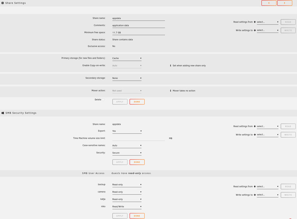

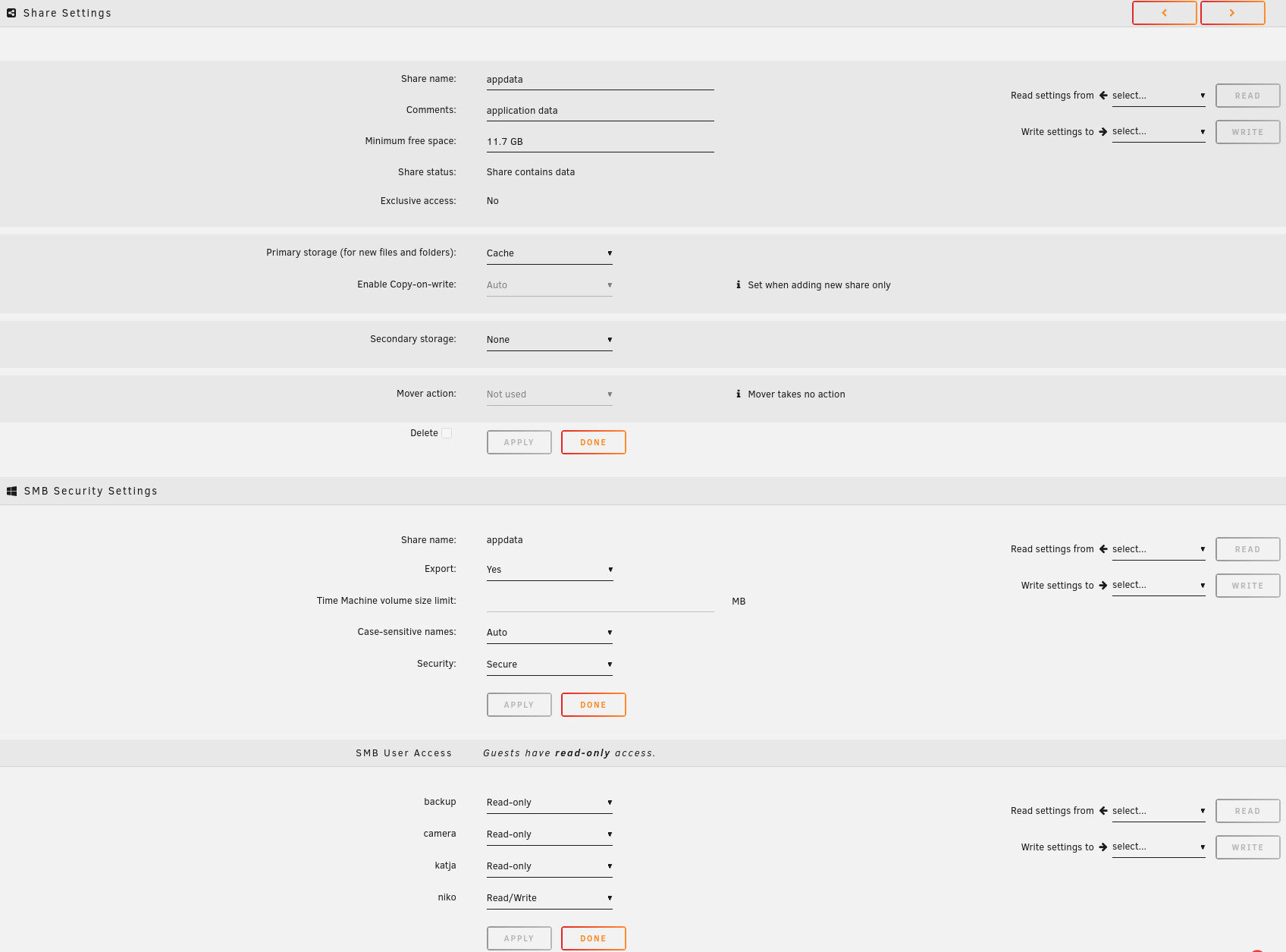

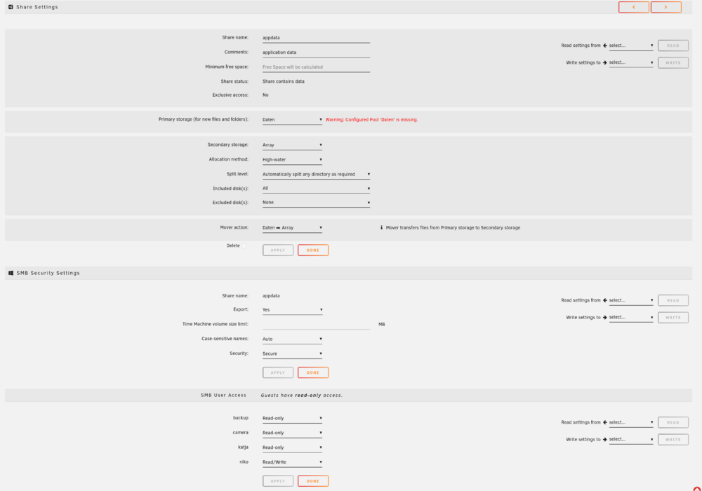

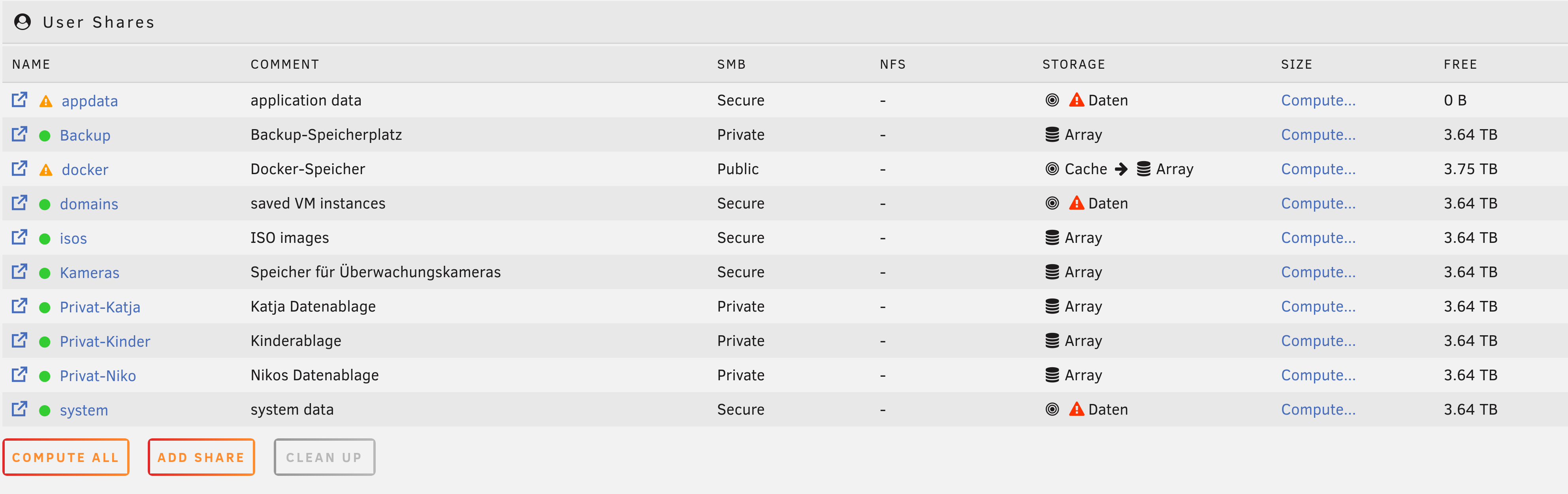

  7. Ich habe gerade mal das "Fix Common Problems"-Plugin Installiert. Hier fiel sofort auf, dass ich schon 3 Fehler gemacht habe, die die Verzeichnisse /appdata/ /domains/ und /system/ anging. Die habe ich mal "flott" korrigiert. Ich hatte vorher die SSD mit "Daten" benannt und später dann auf "Cache" geändert, als das nicht so ging. Aber die Shares nicht umgeändert. Oh oh... Jetzt sieht das so aus.

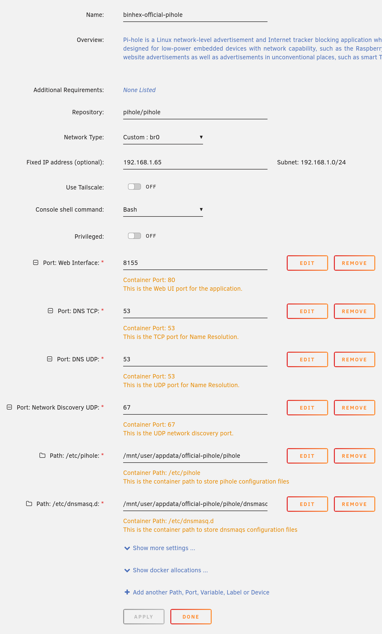

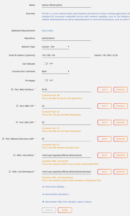

  8. Guten Abend und vielen Dank für eure Antworten, nochmal vorweg: Ich hab möglicher Weise auch was falsch konfiguriert. Wenn das der Fall ist, bin ich für jeden hilfreichen Hinweis zur Verbesserung und Korrektur dankbar. Ich versuche mal zu erklären, was ich schon gemacht habe und was ich ggf. missverständlich ausgedrückt habe. 1) @cz13 - Docker Image neu machen -> Das habe ich schon versucht. Jetzt aber mal mit "delete Disk" dazu. 2) @ _ alo _ a) Das habe ich doof ausgedrückt. Ja, die FB ist DHCP und hatte das PiHole als DNS für IPv4 (192.168.1.65 ist die PiHole-Adresse) b) Was meinte ich mit "Die DNS-Auflösung lief noch" -> Die WebGUI vom PiHole (firefly3 und firefly 3 Importer) war(en) nicht mehr erreichbar unter den IP-Adressen und Ports erreichbar. Prüfung in der FritzBox hatte ich gemacht. Die IPs waren korrekt zugewiesen. Der DNS-Dienst vom PiHole aber lief noch und filterte, wie PiHole eben filtert. :) Aber wie gesagt, die Weboberfläche unter der IP-Adresse des Pihole (192.168.1.65/admin) war nicht erreichbar. c) "One-Click-Installationen wie bei Youtube" -> Official Package vom Pihole, hat bei mir genau so nicht funktioniert. Sehr wahrscheinlich hab ich was falsch konfiguriert. d) Zu Docker auf SSD Ich habe mal hier ein paar Screenshots gemacht. Die hoffentlich weiterhelfen. e) Zur Installation von PiHole - Danke für deinen Screenshot, daran habe ich mich mal entlang gehangelt. Beim Klick auf "install" erhalte ich schon die Warnung: "One or more ports used by this application are already in use by another service or app running on your server. You will need to adjust the host ports accordingly on the template". Deinem Screenshot folgend, habe ich meine WunschIP eingegeben 192.168.1.65. JETZT hat es sogar einfach so geklappt. -> Spannend ist, dass bei mir als Port für das Webinterface 8155 angegeben wird. Der Aufruf mit der einfachen IP (ohne weitere Portangabe) funktioniert. Dazu noch die Frage: Muss ich nicht unten auch den Pfad ändern? Also den Pfad von /etc/pihole? Aktuell steht dort "/mnt/user/appdata/official-pihole/pihole". Muss das nicht "/mnt/cacheappdata/official-pihole/pihole" eigentlich sein, damit das auf der SSD landet? Ebenso bei /etc/dnsmaq.d von "/mnt/user/appdata/official-pihole/pihole/dnsmasq" auf "/mnt/cache/appdata/official-pihole/pihole/dnsmasq"? Ich fürchte, spätestens hier habe ich Fehler gemacht... Vielen Dank für eure Geduld mit mir. Grüße Niko PS: Die Firefly3-Dockersachen würde ich erst wieder anfassen, wenn Problem das mit dem PiHole gelöst ist. Das ist erstmal wichtiger. Grundsätze legen :D
