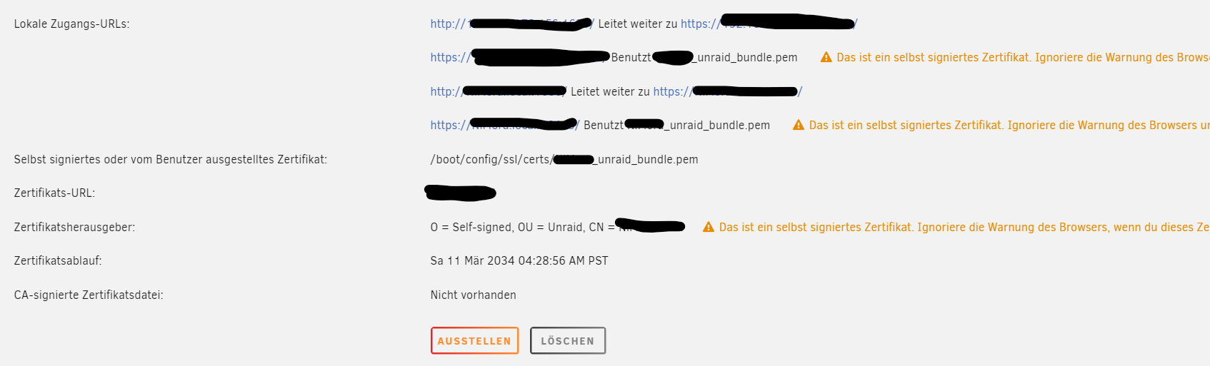

Also: zunächst besten Dank an alle Antwortenden. @Revan335 Das mit dem direkten Anschließen an den Moni ist ein guter Tip, merke ich mir für die Zukunft. Danke Der Rauswurf nach der Aktivierung auf SSH verwundert mich nach wie vor, aber es hat wohl nur etwas gebraucht und ich konnte mich wieder einwählen. Unklar ist mir aber auch, was die Nutzung/Umstellung auf SSL mit den coockies des Browser zu tun hat? Aber wahrscheinlich weiß ich zu wenig darüber. Anbei mal der Screenshot dazu. Es gibt allerlei Warnungen, die ich in Tutorials nicht gesehen habe. Wie zuvor schon geschrieben, wird man wahrscheinlich damit leben können und/oder müssen. Wird das bei euch denn aber auch so angezeigt? @alturismo: Asche auf mein Haupt. Je nach Docker, ist eine externe Nutzung schon wünschenswert. Paperless ngx oder stirling pdf z.B. Möchte ich gerne von unterwegs nutzen können. Primär geht es aber um den internen Zugriff. Und ja, die von dir aufgezeigte ip:port Struktur ist genau so, anstelle von 80 bzw. 443. Bin da einer Empfehlung gefolgt, da ein anderer Dienst/Docker port 80/443 zwingend braucht und nutzt. SSH funzt über Terminal. Es bleibt in Summe also zunächst nur die Frage nach der SSL-Zertifizierung und den Umgang mit den Anzeigen innerhalb von unraid. Habt ihr dazu noch eine Meinung? Und warum warnst du vor der Verwendung alternativer Ports? Oder habe ich das missverstanden, und es war nur gemeint, um einer anfänglichen Verwirrung vorzubeugen? VG

Diverse Fragen und Probleme beim Einstieg - viel daon SSH und SSL Themen.
Und gleich den ersten Fehler gemacht und in der falschen Rubrik gepostet. Sorry. Bitte mal umswitchen. Hallo zusammen, ich beschäftige mich seit einigen Tagen mit unraid. Habe ein entsprechendes System erworben, unraid auf den Stick und los. Wenn man da einfach mal so loslegt, funktioniert auch alles so weit. Zumindest so die einfachen Sachen: Platten festlegen, array starten, docker usw. ABER: dann habe ich angefangen, das ganze System mal ordentlich einzurichten und dann fingen die Probleme an. 1. Erster Vorfall: In den Einstellungen SSH aktiviert, was ich für den Zugriff über die Konsole gehalten hab und zack, wurde ich aus der gui geworfen und kann mich nicht mehr einwählen. Da stehe ich gerade. Frage wäre also, warum passiert das und wie komme ich wieder rein? 2. Ein anderer Fall in den Tagen zuvor: SSL aktiviert, ports etwas angepasst. Auch hier kam es immer wieder zu Login-Problemen. Nicht so wirklich, beim login wird nicht, wie sonst gesagt, user oder pw flasch, es erscheint keine Fehlermeldung, bleibt aber auf dem Login-Screen. Erst in einem anderen Browser kommt ich mich wieder einwählen. Auch hier die Frage, warum ist das so und was kann ich dagegen tun, dass ich in meinem "normalen" Browser wieder rein kann? Fortführen wollte ich dann ein ssl zertifikat aktivieren, bzw. das konnte/musste ich gar nicht. Irgendetwas ist im Hintergrund passiert. Habe mir dazu auch ein paar Tutorials angesehen, weil es bei mir immer anders aussah, also bei anderen Leuten. sowohl bei der ip als auch bei der "Domein" name.local waren meldungen,dass es keine sichere Verbindung ist, weil selbst zertifiziert. Hmm, ist ja auch so, aber es sieht anders aus, als wenn leute das auf yt machen. Vielleicht ist das auch nur ein Monk von mir, dass ich da nix Rotes stehen haben möchte. Gehe ich die Sache falsch an oder wo liegt ggf. das Problem? Aber zunächst muss ich nach der Aktivierung des SSH erstmal wieder ins System. Würde mich über ein etwas "unter die Arme" greifen sehr freuen. VG PS: da von den alten Hasen in den Foren gerne mal gesagt wird, "nutzt doch erstmal die Suche", sei gesagt, dass ich das natürlich gemacht habe. Aber die Problematik als Neuling ist ja oft dies dass ich die richtige Frage oft noch nicht kenne. Nur nach "nach ssh nicht mehr erreichbar" zu suchen, spuckt mir 1812 Beiträge aus. Ich bin gerne bereich zu suchen, zu lesen und zu lernen, wäre für etwas Nachsicht am Anfang aber sehr dankbar.
