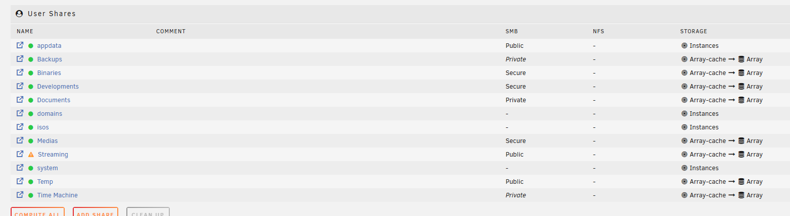

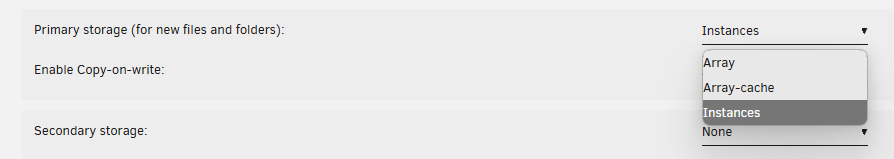

  5. Il faut que tu arrêtes tous tes services Docker (et VM au cas échéant). Dans la configuration de ton partage, tu paramètres bien le Primary Storage vers lequel tes fichiers doivent être et tu lances le Mover pour exécuter le déplacement. Tu peux utiliser la vue Share (voir capture) pour savoir si oui ou non, tu as des reliquats encore présents sur la source. Dès lors, une fois tout bougé, dans la colonne Storage, tu ne dois voir que la destination retenue. S'il y a un souci, tu verras un point d'exclamation à la place du point. Cela indique que tu as des fichiers présents dans ce partage encore présents ailleurs et il faudra alors que tu te charges de peut-être faire certains déplacements manuellement via la console (mv source cible). Tu relances tes services. Ça devrait rouler. PS. Je l'ai fait maintes et maintes fois sans souci.
