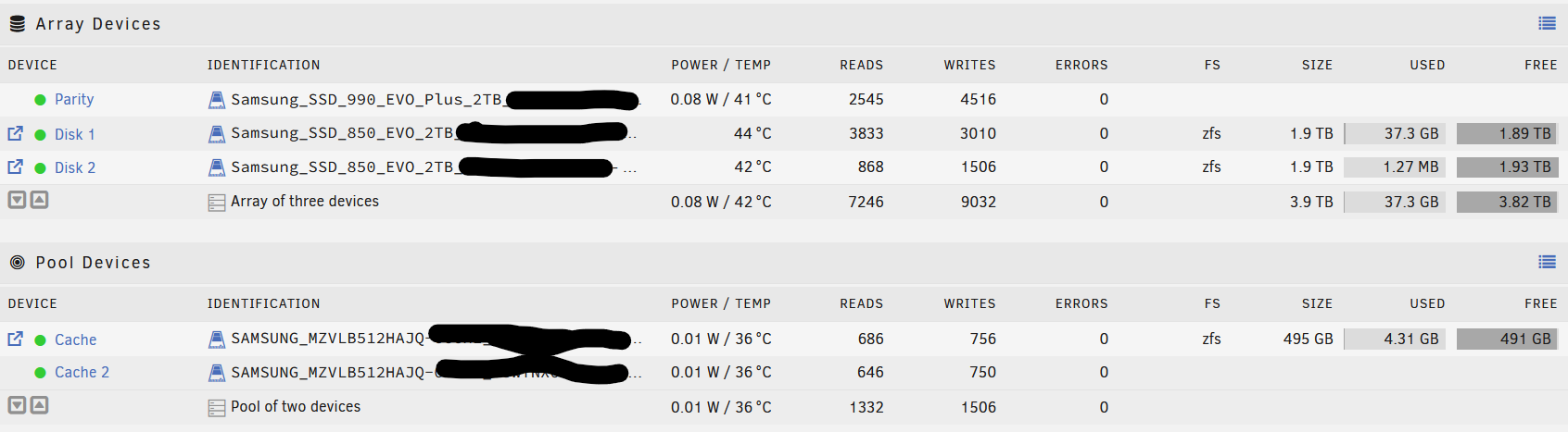

  2. Aus lauter Frust, habe ich nun New Config gemacht. Nur noch meine 2x 2TB SSD ins Array eingefügt und fertig. Nun habe ich, ohne etwas installiert zu haben, diesen Stand. Dies düfte doch nicht sein. Warum sind dort schon 76,6GB belegt? Rein rechnerisch passt das doch nicht zusammen! Außerdem habe ich sie gerade formatiert!

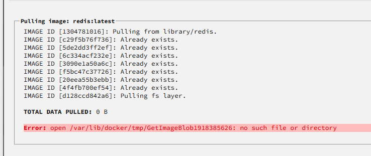

  4. Gestern hatte ich mein Paperless installiert und konfiguriert. Es funktionierte alles. Heute Morgen ist es vom Handy aus nicht zu erreichen. Im Unraid sieht alles gut aus. Docker läuft. ok, Neustart des Paperless Dockers und er failed with execution Error. Alle Docker (Redis, Gotenberg, Tika-Apache) neu gestartet. Aus erdis kommt der Rest wieder hoch. Redis gleiches Problem wie paperless. Ich hatte dieses Problem schon mehrmals in den letzten Tagen. Ich also Redis neu installieren wollen. Fehlermeldung: Ich checkte das Array und sah, dass der Mover seit 3:40 Uhr wohl lief. Aber er hat wohl nichts gemovt, da immer noch 11GB im Cache sind. Leider lässt sich das redis nun überhaupt nicht mehr installieren. Ich bin Newbie und versuche mir durch Try&Error selber zu helfen, aber nun bin ich mit meinem Latein am Ende. Anbei meine Diagnose: ostation-diagnostics-20250216-1153.zip

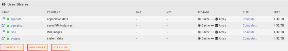

  5. Ich möchte hauptsächlich ein paar Docker und eine VM für Homeassistant. Ich erinnere mich, du hattest in diesem Beitrag gemeint, dass man, ich glaube App_data und System nicht auf den Cache legt...?? So habe ich es konfiguriert:
  6. Hallo zusammen. ich habe mein altes System gegen eine Lyncstation getauscht. Jetzt habe ich mir 2x 1TB HHD = Array, 1x 2TB NVME = Parity und 2x 512GB NVME (raid1) = Cache. Alle Festplatten sind zfs formatiert. Ich habe das Gerät neu aufgesetzt und getestet, ob alles bzgl. Backup soweit funktioniert. Alles Shares sind Cache -> Array konfiguriert. Es funktionierte alles. Jetzt habe ich die Konfiguration gelöscht und neu mit 2x 2TB SSD = Array aufgesetzt. Alle Docker installiert. Es lief soweit alles, aber heute stellte ich fest, dass der Mover nicht mehr funktionierte. Als ich dann im Forum stöberte, sties ich darauf, dass meine Konfiguration bzgl. des Caches nicht gut ist. Aber ich habe diese Seite leider nicht mehr gefunden und es wurde auch nicht genau darauf eingegangen. Daher wende ich mich an euch. Wenn ich nochmal anfange, wie genau soll ich die Platten konfigurieren? Alle Platten sind Samsung Platten. Gerne liefere ich fehlende Infos nach. Gruß Oli

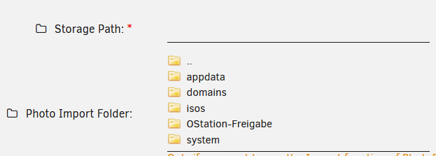

  7. interessanter Weise wenn ich nur /mnt. listet er mir alles mögliche, nur nicht /mnt/remotes. Gebe ich /mnt/ ein, listet er mir die shares, aber auch kein /mnt/remotes. Erst wenn ich /mnt/remotes/ direkt eingebe, dann sehe ich meine Freigaben.

  10. Verstehe ich das richtig, dass die einzige Lösung es ist, die Pfade mit der Hand einzutragen? Oder kann ich den den Standard Pfad irgendwo für SMB Laufwerke auf /mnt/user/ ändern?

  13. Hi alturismo, das hat mit ChatGPT gesagt. Ok, nicht alles glauben. Ich weiß, dass ich den Pfad händisch eintragen kann, aber über das Auswahlfeld wäre es einfacher und schneller. Ich binde ein Backup Volume vom NAS ein.
  14. Hallo, ich habe ein kleines Problem und bin relativer Neuling. Ich habe über SMB, Shares meines Qnap gemountet. Wenn ich nun Docker installieren will und dort als Storagepfad den SMB Pfad auswählen will, wird er mir nicht angezeigt. Jetzt habe ich recherchiert und gelesen, dass die SMB-Shares eigentlich unter /mnt/user/remotes gemountet werden sollten, bei mir werden sie aber unter /mnt/remotes gemountet. Daran soll wohl das Plugin "Unassinged Devices" Schuld sein. Wie kann ich es wieder auf /mnt/user/remotes ändern? Oder wir kann ich mir bei der Auswahl schon ab /mnt/ alles anzeigen lassen? Gruß Oli
