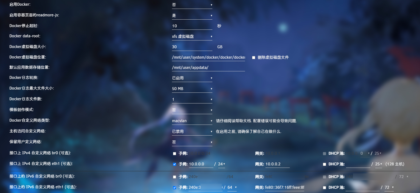

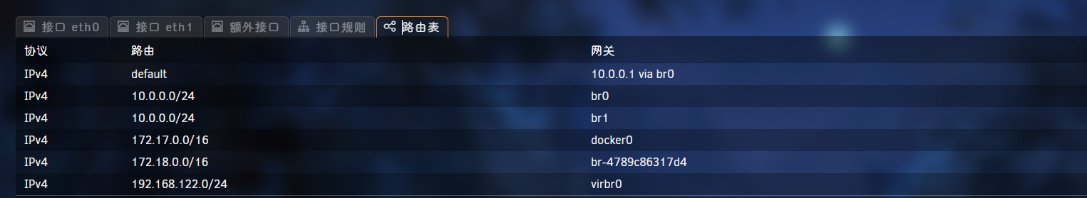

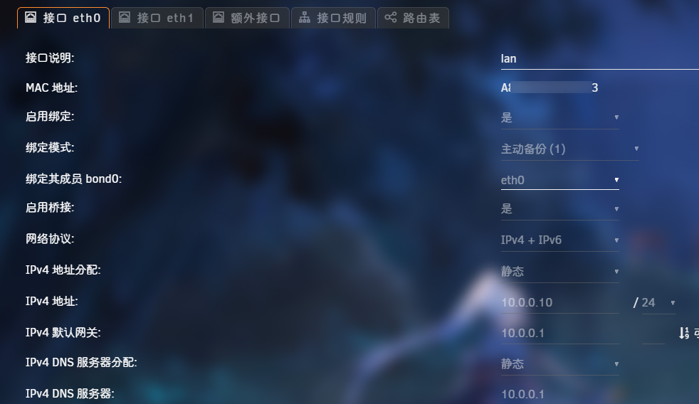

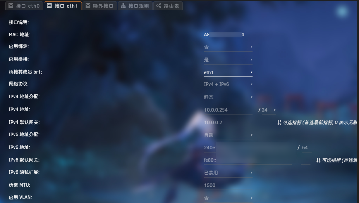

  2. unRAID macvlan 失联问题解析(以及如何给Docker分配独立网口) 新手教程:将 Docker 的自定义网络绑定到第二个网口 按照上面的教程走了一遍,docker内找不到ETH1, 也就是文中说的 eth1和eth0都在同网段了10.0.0.0/24 两个网口的 IP 地址不能同网段。 另外我自己琢磨到的解决办法。 eth0桥接, (我不知道这里可以取消桥接么?管理口取消会不会到时候失联) eth1 指定IP 桥接到BR1, (不确定可以不分配ipV4 然后自动获得V6么 没尝试) 这样设置可以在docker 里的网络设置里找到BR1 如图设置 是可以在同网段使用BR1 ,但是不确定是不是真的分开了。 因为eth1是在br1里 但是br1的网段 也同样是br0 想请大佬分析下, 这个办法可行么还是有问题的。 然后按照大佬的教学分网段的话,我的旁路由op是可以指定静态路由 从而跨网段访问docker 但是网关没法解决, 我主路由是个硬路由 拨号, 旁路由负责docker vm unraid。 如果把主路由和 eth1放一个网段可行么? 那样我docker上的项目是不是 nat更多了? 双网口macvlan 的好处是什么? 我的理解是 让docker走直连。 是不是如果能让docker里的项目精准走直连就没必要这么设置了?

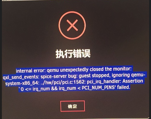

  3. nternal error: qemu unexpectedly closed the monitor: 2024-05-01T12:13:15.241110Z qemu-system-x86_64: -device {"driver":"pcie-pci-bridge","id":"pci.8","bus":"pci.1","addr":"0x0"}: Bus 'pci.1' not found 选定虚拟核显 启动的时候会报一次这个错误 ,然后第二次可以启动 但是启动后就没下文了

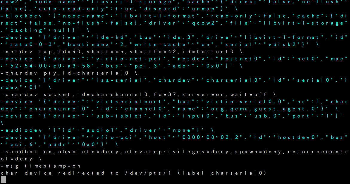

  4. 这个是选了虚拟核显的 群晖日志, 群晖是920+ 已经洗白 有登录账号 有开群晖白给的域名穿透

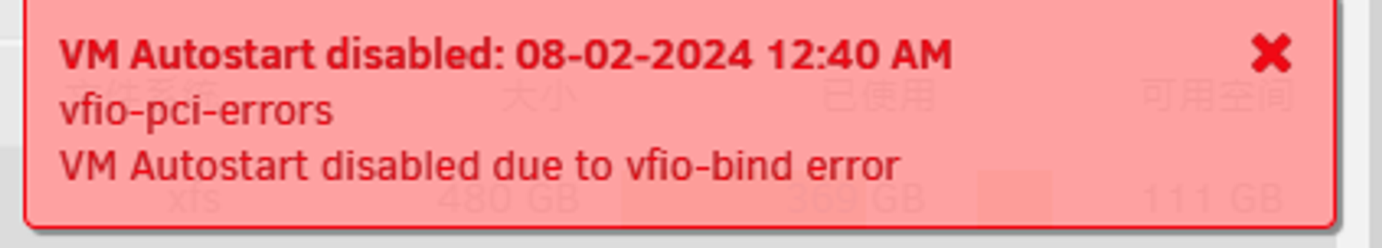

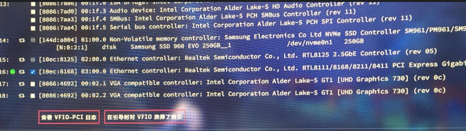

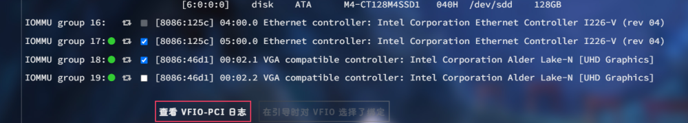

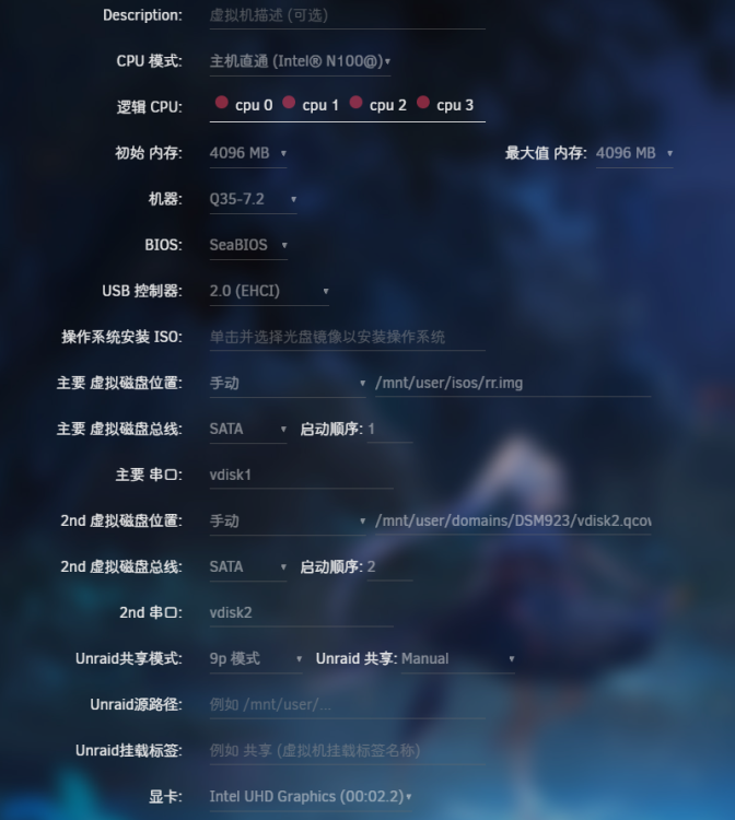

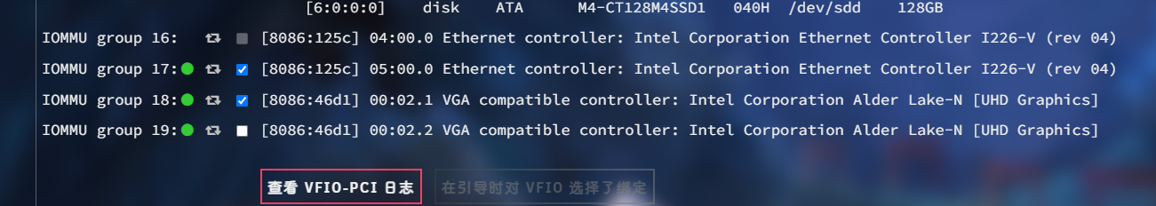

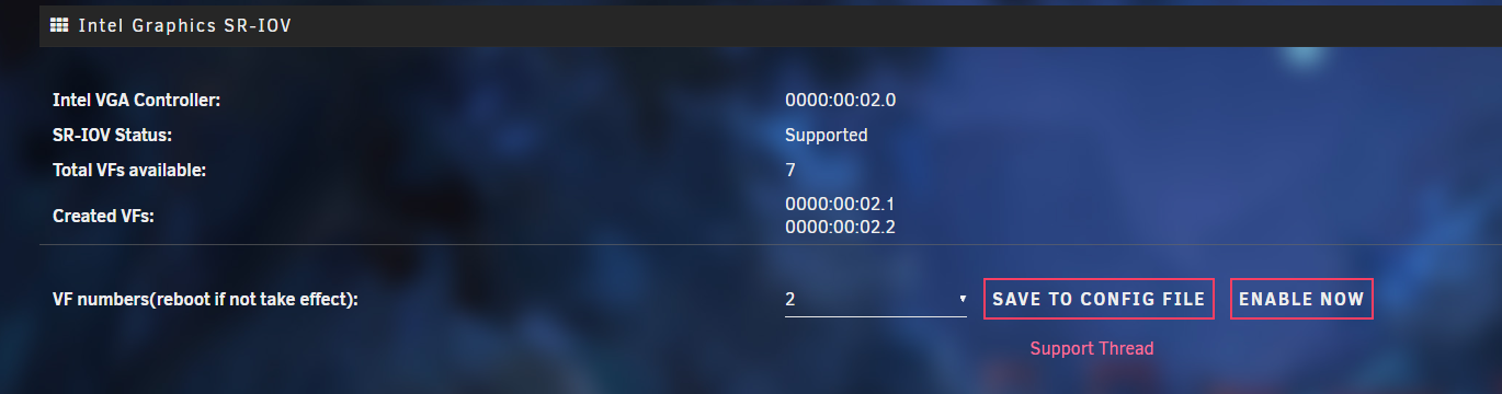

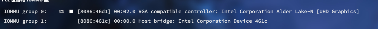

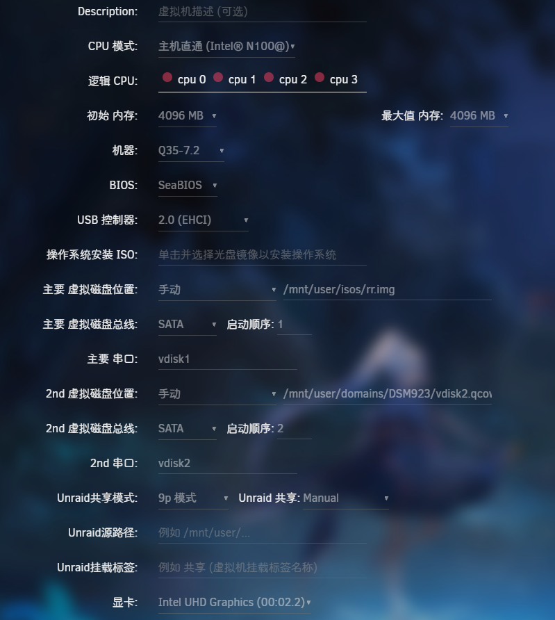

  6. 现在是N100 昨天晚上弄了一晚上,结果卡webui 进不去后台了 只能关机重启。 报错 然后今天按照大佬帖子里说的 选了个没在设备列表里直通的 核显分身 ,启动没报错,但是也没反应。 如图 昨晚报错的是02.1 直通了的核显分身,今天选了02.2 没直通的 但是这里面也有,而且设备列表里也有小绿点。 这次没报错 ,但是开了10分钟没反应 进不去, 然后没有虚拟显卡 看不到虚拟机后台。也不知道是什么情况 ,看了日志也没报错 不知道怎么搞了。 会不会是因为unraid的emby docker在用了核显的原因?

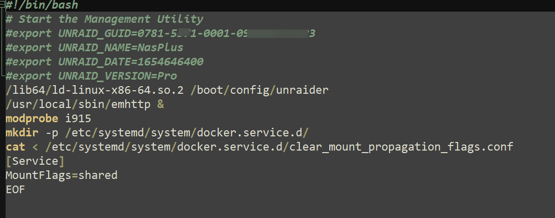

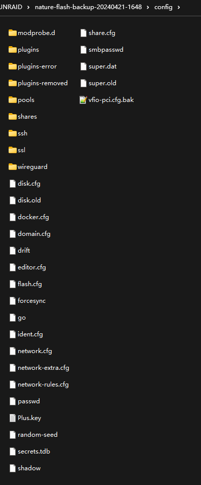

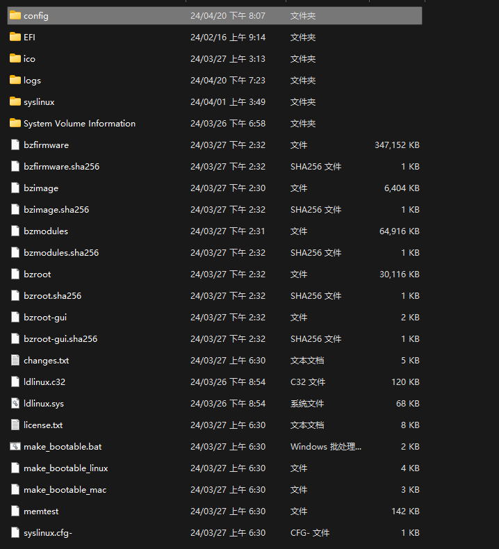

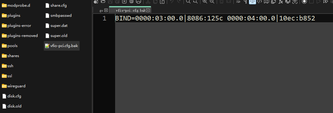

  7. 因为之前用的是开心版 后面删除掉了一些文件,但是GO文件并没有删除,可否帮我看下, 引导文件有哪里多的或者是少的文件么? 特别是config文件里面的GO文件,我记得以前直通是需要在这里面写的。 感谢。

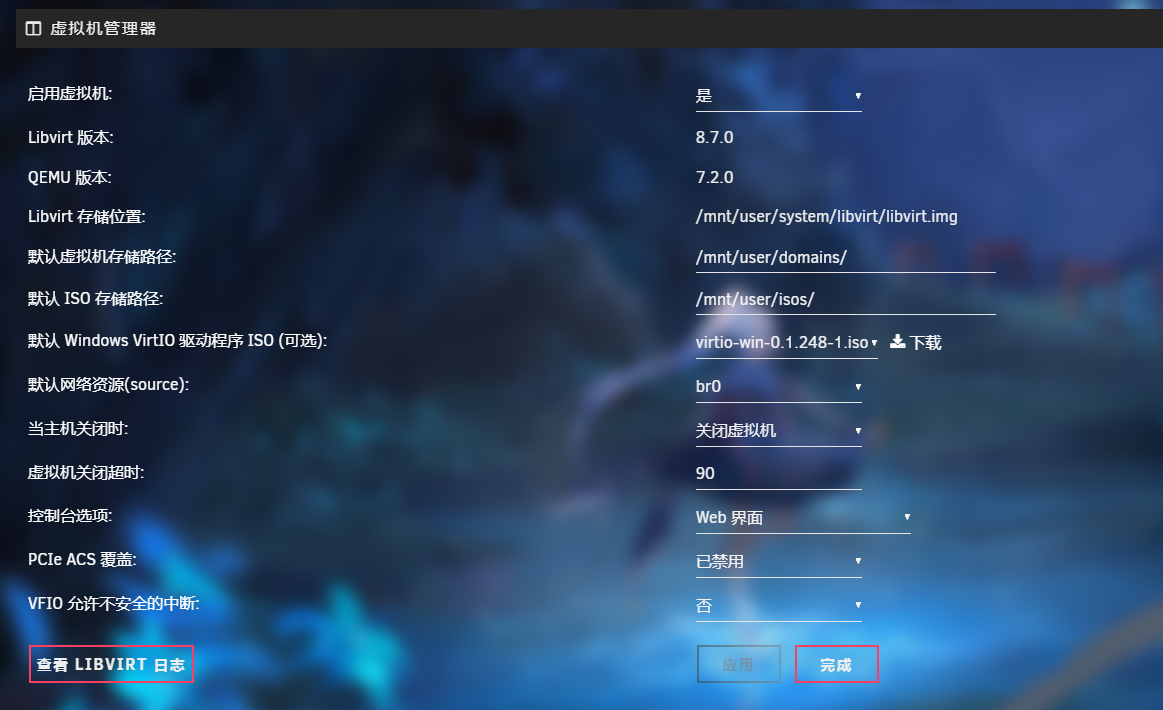

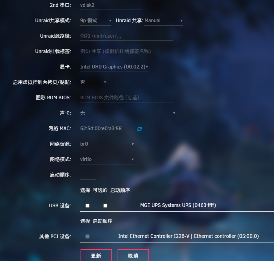

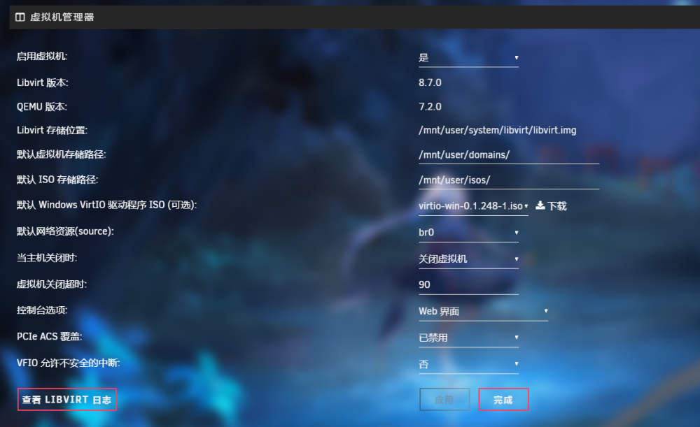

  8. 我下面那个错误就是 重新创建 openwrt VM的报错。 你的意思是 要把所有的VM全部删除了,然后还要设置什么么?我 就一个DMS 和一个主路由, DMS 可以运行 op这个就是 我没删除,但是我有重新创建, 而且是拿的另一个镜像创建的,也是报错的。 唯一没做的 就是 把所有的VM 全删了 。再重新装,下面是虚拟机设置, 有哪里有问题么? pcie ace覆盖那里是禁用么?

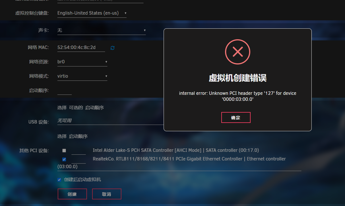

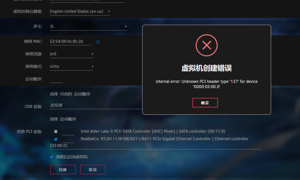

  9. 原来是天钡R1 ,准备换12300T 精粤B660ITX 今天把u盘引导+docker VM 存储盘移动到 新设备上报错了 我的操作是 1. OP虚拟机取消直通 更新虚拟机 , 2Unraid 设备列表里 取消勾选直通 重启系统,关闭系统 3.把东西都接到新设备上,开机 去unraid 设备列表 勾选直通网卡,准备做WAN口的。 然后重启,重启后去 网络设置 查看没发现eth1 4.打开OP虚拟机 勾选直通的网卡 然后点确定。弹出错误 如下 后面实在弄不好又重新创建了一个新的OP 虚拟机,但是在勾选了直通网口后报错如下 唉 折腾了三天两夜,如果还是弄不好只能放弃了,太难了,完全不是自己能力范围内能处理的。 有大佬遇到过移机出现这种情况么?
