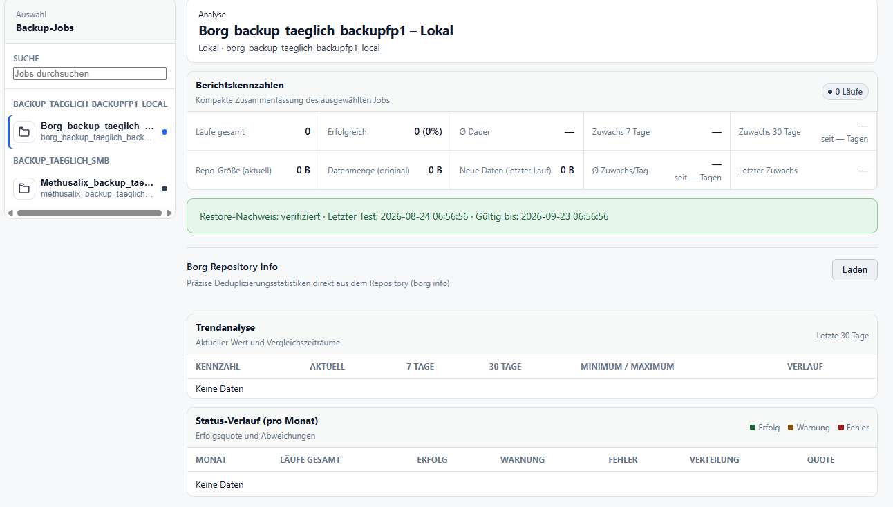

Hallo Thorsten, deine neue Version funktioniert jetzt auch bei mir. Vielen Dank für deine Hilfe. Ich finde Borg Backup UI super 😁 Ohne war mir Borg Backup viel zu kompliziert, jetzt geht es ganz einfach. Grüße Jochen
Plugin "Borg Backup UI" für Unraid

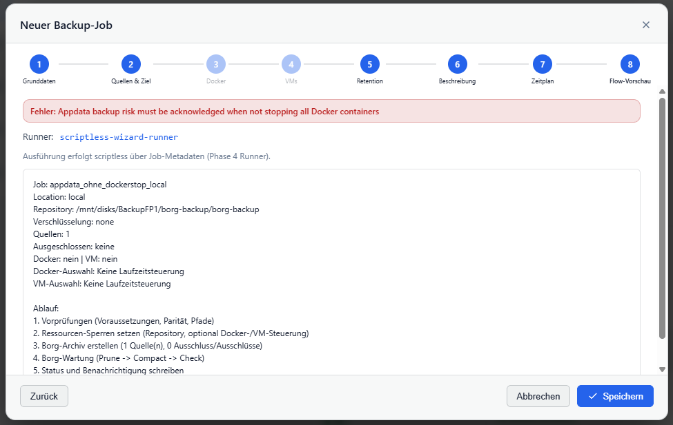

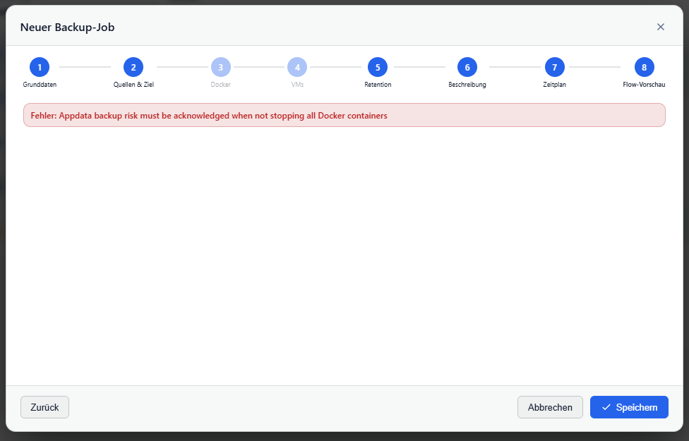

Hallo Thorsten, vielen Dank schon mal für deine prompte Reaktion 🙂 Bei Problem 1 kommt immer noch eine Fehlermeldung. Ich lege einen neuen Job an und wähle nur den appdata Ordner aus, den Haken bei Docker stoppen setze ich nicht. Dann klicke ich immer nur weiter und beim letzten Feld finde ich keine Schaltfläche wo ich bestätigen kann. Wie sieht denn das Fenster bei dir aus? Das mit den Berichten funktioniert jetzt 😀 Grüße Jochen
Hallo zusammen, ich bin gerade am ausprobieren und Borg Backup UI gefällt mir sehr gut. Fast alles funktioniert schon 🙂 Bei zwei Sachen bräuchte ich noch Hilfe. Ich möchte gerne meinen appdata Ordner sichern, ohne die Docker zu stoppen. Leider bleibe ich am Ende immer an diesem Fenster hängen. Außerdem bleiben bei mir die Berichte leer, wie kann ich die aktivieren? Grüße und ein schönes Wochenende Jochen

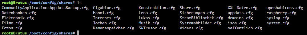

Hallo und Danke für eure Tipps. Leider klappt es bisher nicht. Die Verzeichnisse sind leer cfg-Dateien gibt es für die beiden Shares auch nicht mehr trotzdem funktioniert der Löschbefehl nicht Andere Ideen?? 🤔 Was könnte ich denn abschalten, damit das Löschen klappen kann? Grüße Jochen
Share kann nicht gelöscht werden
Schönen guten Abend, ich habe hier das Problem, dass ich zwei Shares, die ich gerne löschen möchte, nicht los werde. Die Shares können mit diesem Befehl schon gelöscht werden: Sobald ich aber auf "Fertig" klicke, werden sie in der Übersicht wieder angezeigt. (Ich denke das Share wird gelöscht und gleich wieder neu angelegt). Fehlermeldung erhalte ich keine. Es handelt sich um die Shares: Sicherung VM und PDMlizenz Ich habe eine Diagnostics mit angehängt, vielleicht kann mir jemand helfen. 😁 Grüße Jochen brutus-diagnostics-20260105-1807.zip
