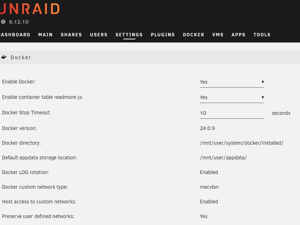

  2. Ich habe die Lösung gefunden. Ich bin auf diesen Forum Post gestoßen wo das Problem auch schon aufkam. Dort wird darauf auf die Release Notes verwiesen (Unraid 6.12.0) https://docs.unraid.net/unraid-os/release-notes/6.12.0/#network-improvements Unter dem Punkt Network improvements. Darin sind die Ă€nderungen erklĂ€rt und zudem wurde ein weiterer Post verlinkt der erklĂ€rt was man in den Einstellungen zusĂ€tlich umstellen muss um das WebUi von Unraid via tailscale etc. zu erreichen. Und um das ganze bei jedem Start automatisch zu "starten" (neu laden) gibt es hier ein Skript von SpaceInvaderOne. https://github.com/SpaceinvaderOne/Unraid-ZeroTier-Server-Restart-fix
  3. ich habe es probiert mit localhost doch das hat auch nicht funktioniert, ich habe es jetzt auf ipvlan umgestellt. gibt es andere möglichkeiten um sich mit dem home server zu verbinden?
  4. Es muss iregendetwas mit Unrad zu tun haben, da wenn ich versuche einen cloudflare tunnel zu erstellen das selbe Problem auftritt. zu den Dockern kann ich ohne Probleme eine Verbindung herstellen jedoch zu Unraid selbst nicht.
  5. Ja ich nutze den Tailscale Docker und in den docker einstellungen ist host access auch aktiviert
