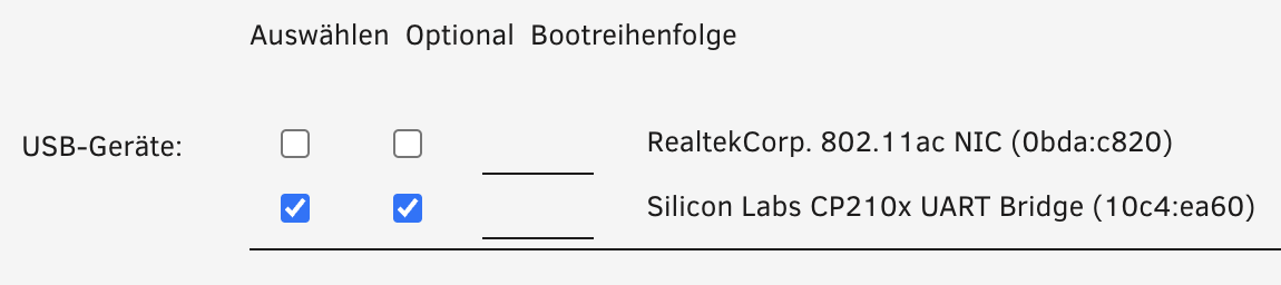

  1. Moin! Ich habe eine VM für Home Assistant laufen. Hier reiche ich meinen Sonoff Zigbee-Stick weiter. Nach jedem Neustart ist der Haken bei meinem Stick (eben der Silicon Labs) jedoch wieder entfernt. Ich muss dann jedes Mal den Stick erneut weiterreichen. Kann ich das irgendwo festsetzen?

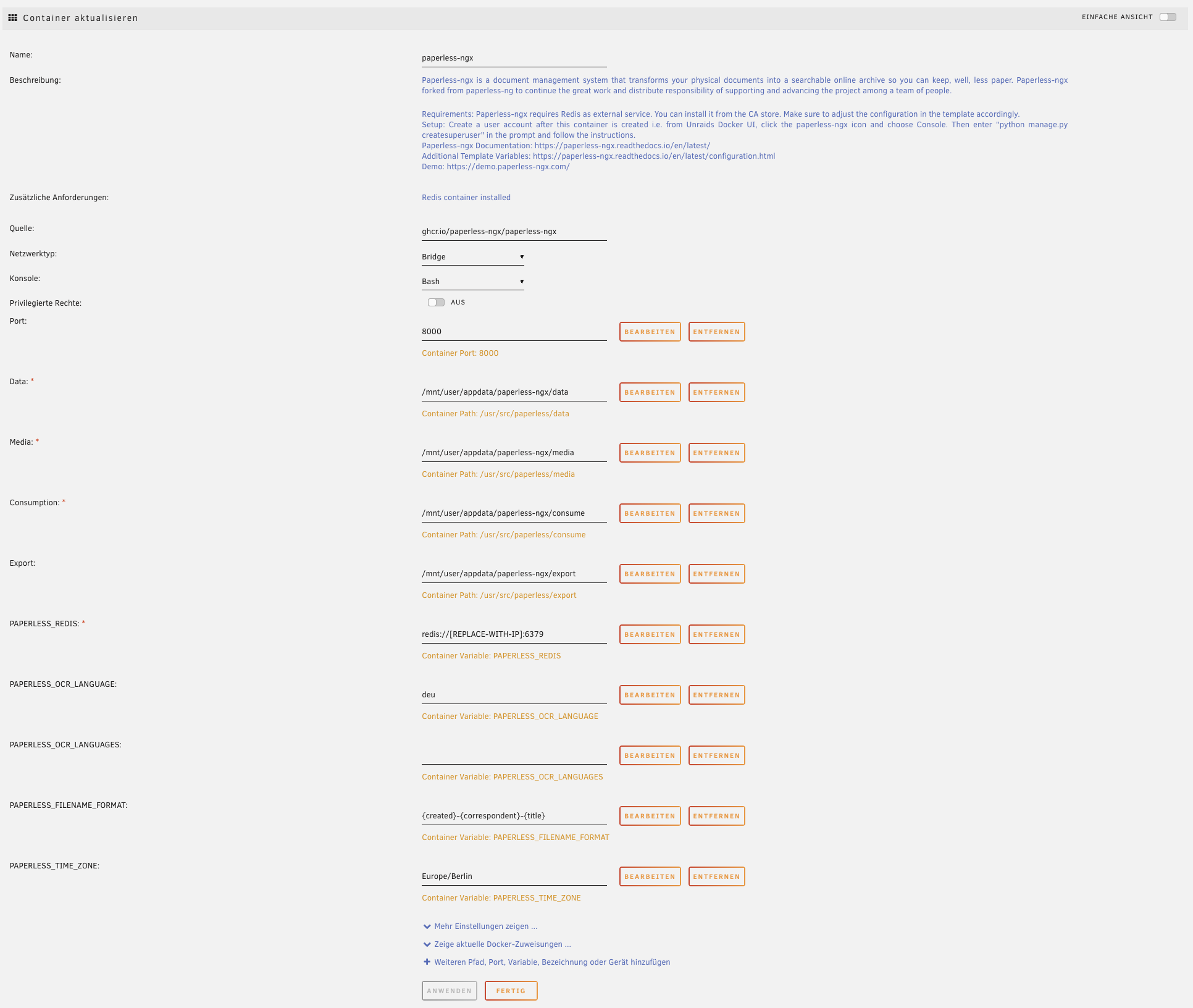

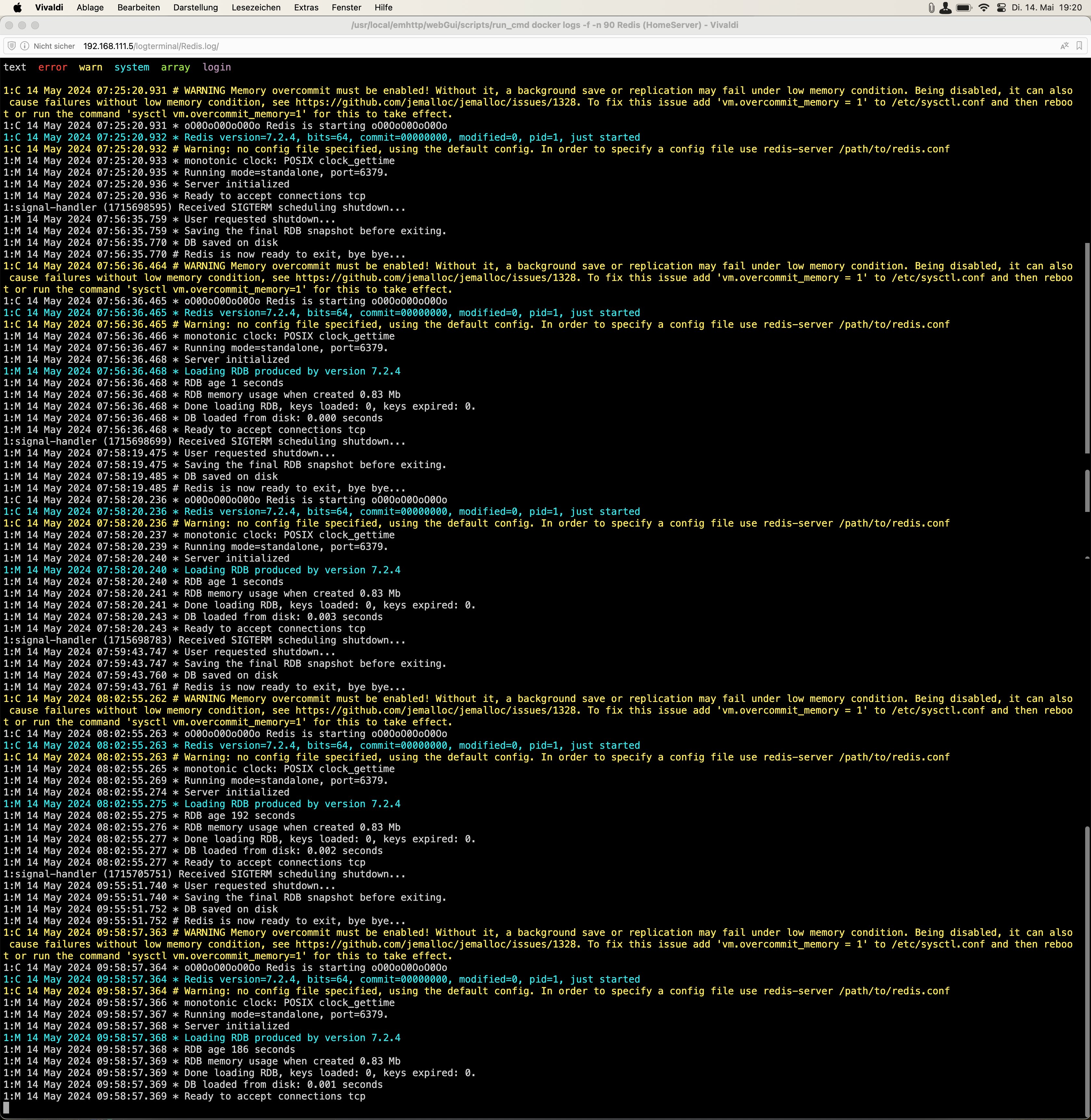

  5. mhhhh... ja, tatsächlich fehlt die da. die war aber definitiv zuvor mal drin, Paperless lief ja nun einige Tage ohne Probleme. aber ja, das war das Problem. hätte ich auch selbst sehen können - sorry. dennoch: warum wird die da plötzlich rausgelöscht? in den Einstellungen der beiden Docker war ich definitiv zwischenzeitlich nicht drin

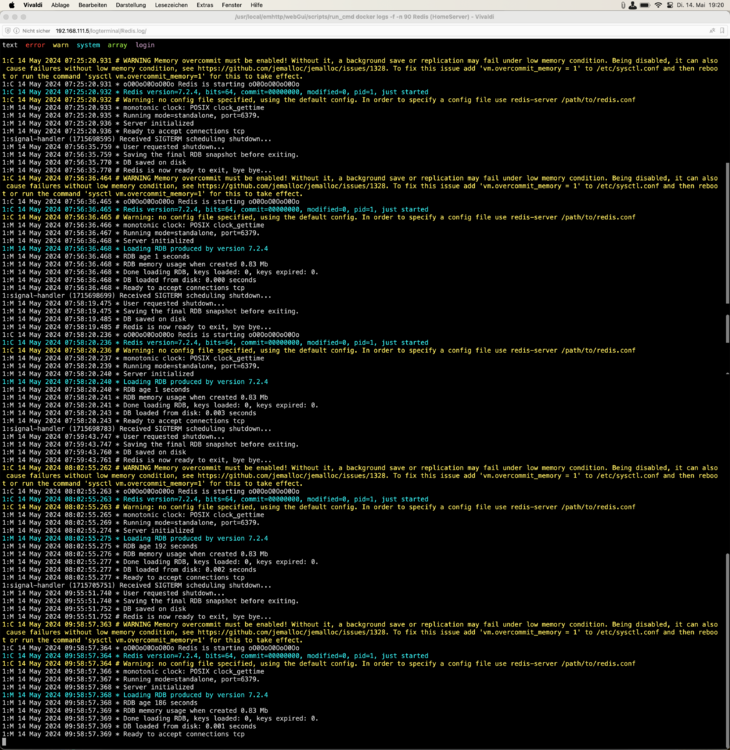

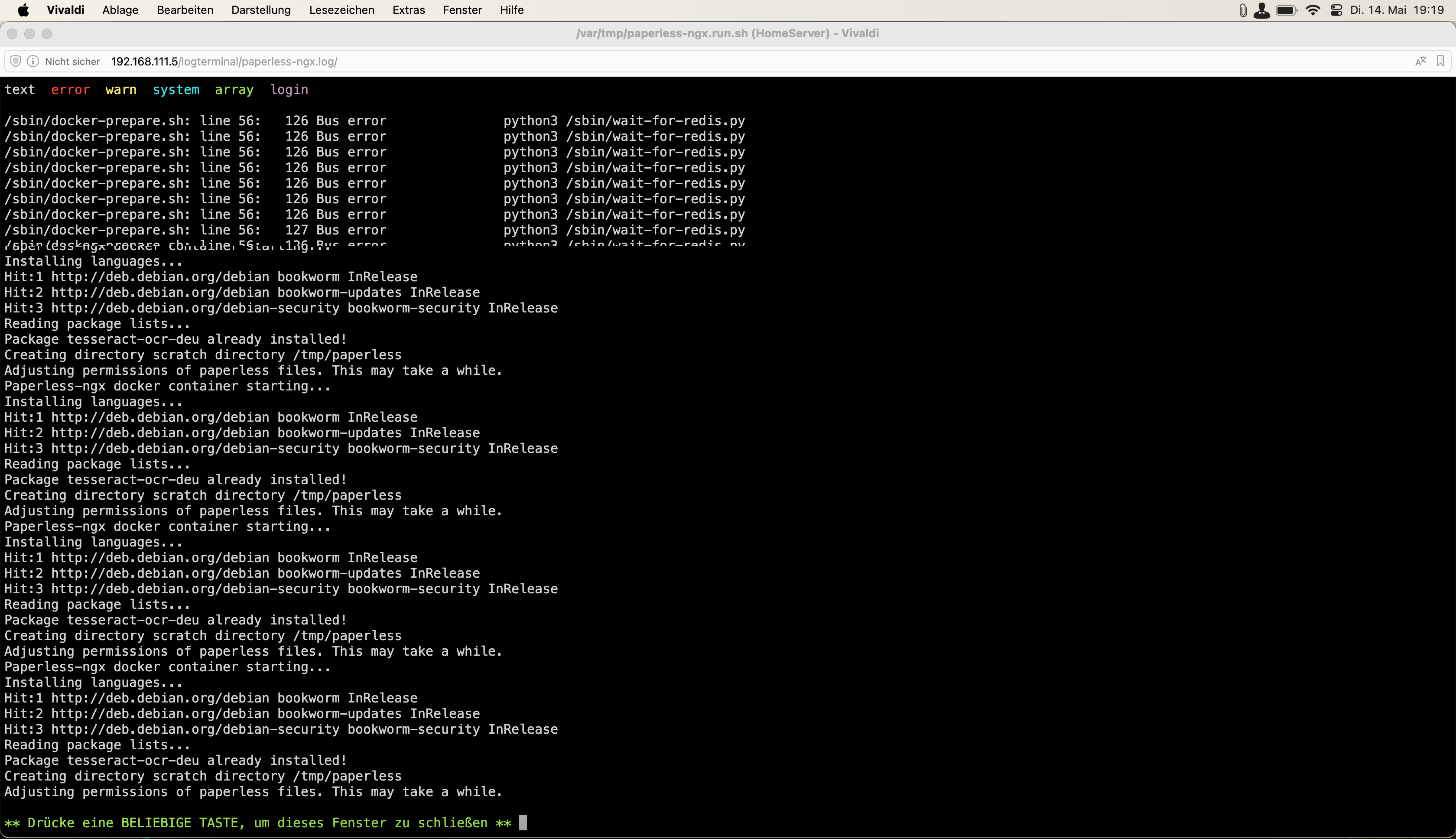

  6. hier einmal die Logs von Paperless und Redis. Paperless startet allerdings per Autostart auch nicht. Zwar ist er grün wenn man ihn manuell startet, wechselt man dann aber in einen anderen Bereich in Unraid und kommt zurück in den Docker, dann ist Paperless wieder gestoppt.

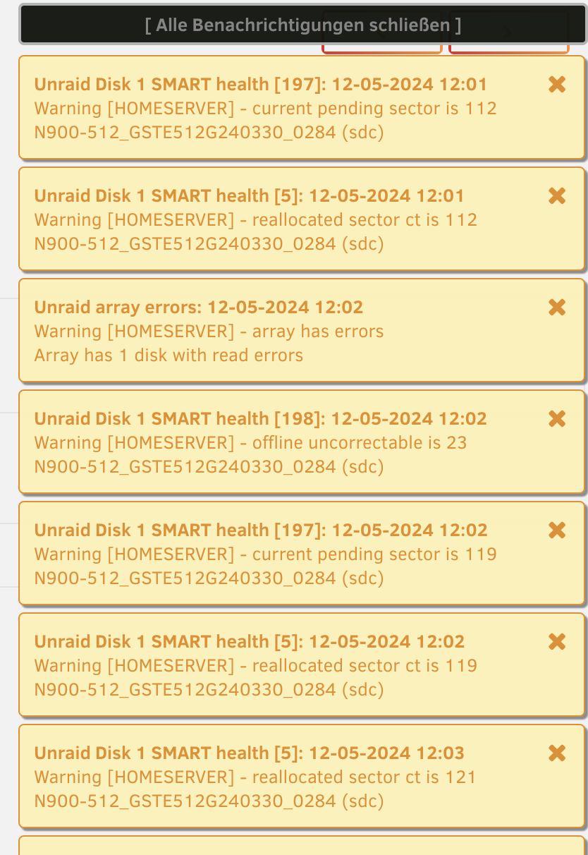

  8. vielen dank für die gute Beschreibung. dann werde ich mal fix tätig werden und das Teil tauschen, bzw auch beim Händler reklamieren
  9. Moin! Ich hab mir für Unraid einen kleinen Minirechner geholt. Da war bereits "irgendeine" 512gb NVME mit verbaut. Unraid wirft mir seit Beginn Warnungen, mit denen ich ehrlich gesagt nicht soooo viel anfangen kann. Der kurze Smart-Selbsttest sagt "no errors logged", wobei aber der Smart-Kurztest auch immer bei etwa 40% abbricht und ich dann als Ergebnis "Interrupted (host reset)" erhalte. Der erweiterte Test läuft jedoch durch und wird ohne Fehler abgeschlossen. Kann mir jemand sagen was Unraid mit genau vermitteln möchte? Das ist ja doch ein wenig widersprüchlich. Ist die Platte von Haus aus schon defekt gewesen, oder sind da nur irgendwelche Einstellungen oder so falsch?

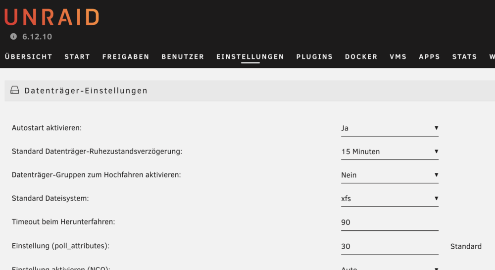

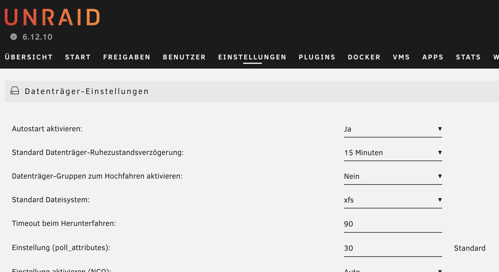

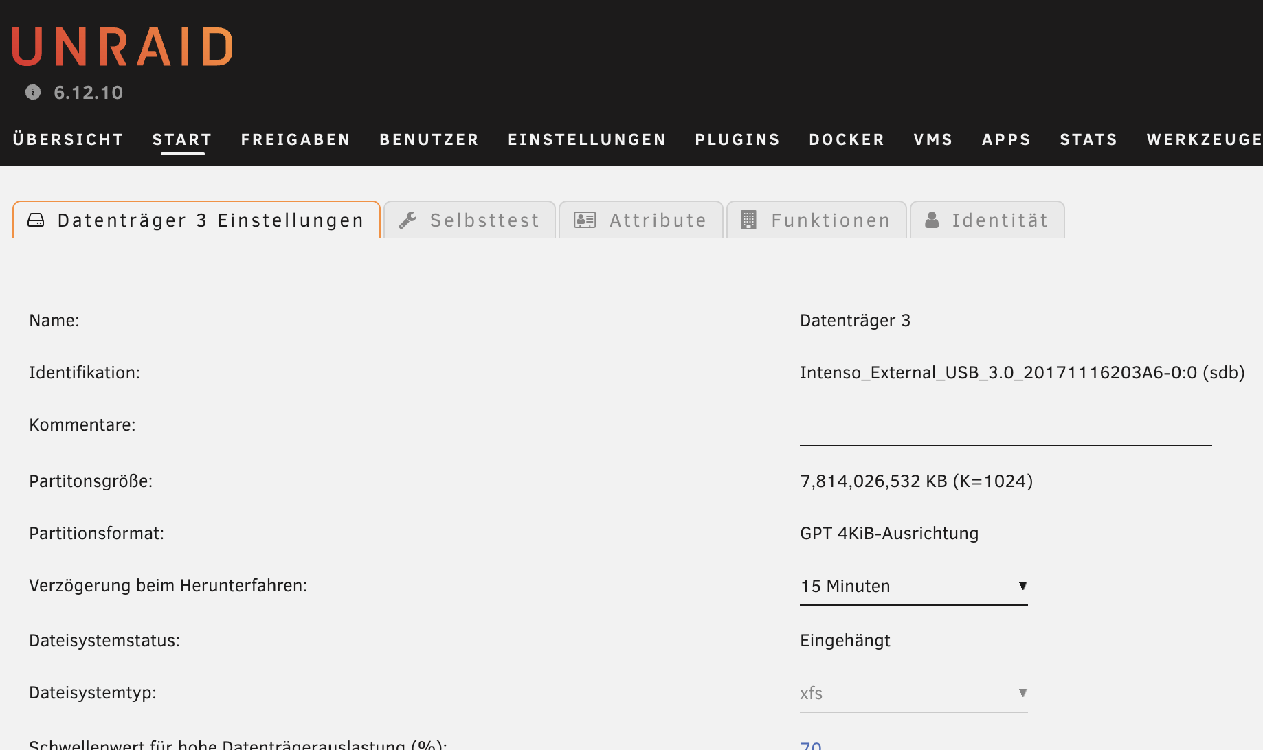

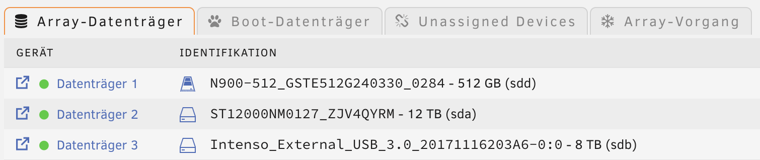

  11. Moin! Ich bin ganz ganz frisch mit Unraid unterwegs und habe einfach noch keinen Durchblick. Leider bekomme ich das mit den Schlafen legen meiner HDD´s einfach nicht hin. Ich habe mir für mein Unraid einen kleinen Minirechner zugelegt (Firebat T8 Plus). Dieser hat eine 512GB NVME. Zudem habe ich noch zwei per USB angeschlossene externe Platten mit 12 und 8 TB. Die 12er ist mein Datengrab, die 8er sichert die wichtigsten Dinge doppelt ab. Alle Platten sind als normale Datenträger im System hinterlegt - ohne Parität. (siehe Screenshot) Wirklich oft am Tag greife ich nicht auf die Platten zu, vor allem nicht auf die 8er Platte. Diese hat keine Freigabe oder sonst irgendetwas was diese Platte anspricht, bis auf den Docker für Luckybackup. welcher derzeit aber noch manuell von mir angestoßen wird. Trotzdem bleiben die Platten dauerhaft aktiv. Sowohl in den Haupteinstellungen der Datenträger ist die Herunterfahrverzögerung auf 15min gesetzt, als auch in den Einstellungen der Platten sind 15min eingestellt. Gehe ich mit der Maus direkt über den Grünen Punkt und klicke drauf, so kann ich die 12er Platte zumindest manuell schlafen legen, die 8er reagiert da leider gar nicht drauf. Woran könnte das liegen?
