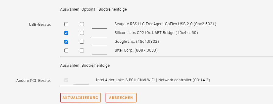

  4. So habs mal nach deiner Anleitung gemacht, aber wenn ich in HA nach Bluetooth Geräten suche, wird mir leider keins angezeigt. Gibt es noch eine Möglichkeit bzw einen Befehl ob das Gerät richtig in der VM angenommen ist?
  5. ok, danke dir erstmal, das werde ich mal ausprobieren. Da ich den PC günstig erstanden habe, wollte ich es damit mal probieren. Das meiste was an Docker und VM ist, läuft ja auf dem Pool (NVMe), Die USB Platte wird 2 mal wöchentlich auf eine Synology gesichert. Ist sicher nicht das beste Setup, aber der PC hat nur 2 M.2 Slots und 1 SATA. (hoffe die Bezeichnung ist richtig😅) Und ist ja auch nur eine USB Platte die ich verwende😇 Eine kurze Frage noch. Wenn ich Unraid neu starte, dann die VM (Home Assistant) manuell vorher beenden oder geht das automatisch? und muss ich nach dem Haken setzen die Schaltfläche drücken

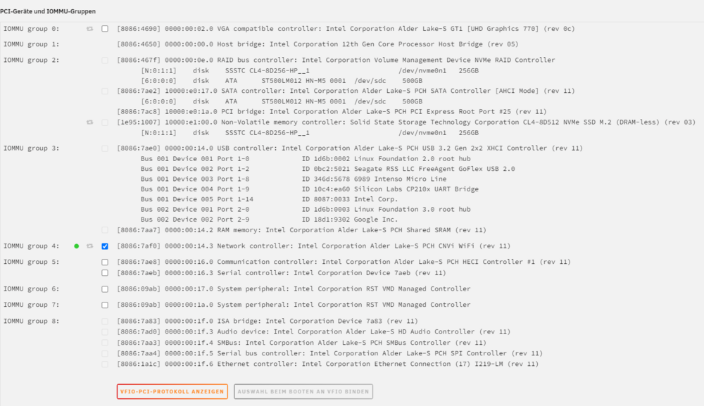

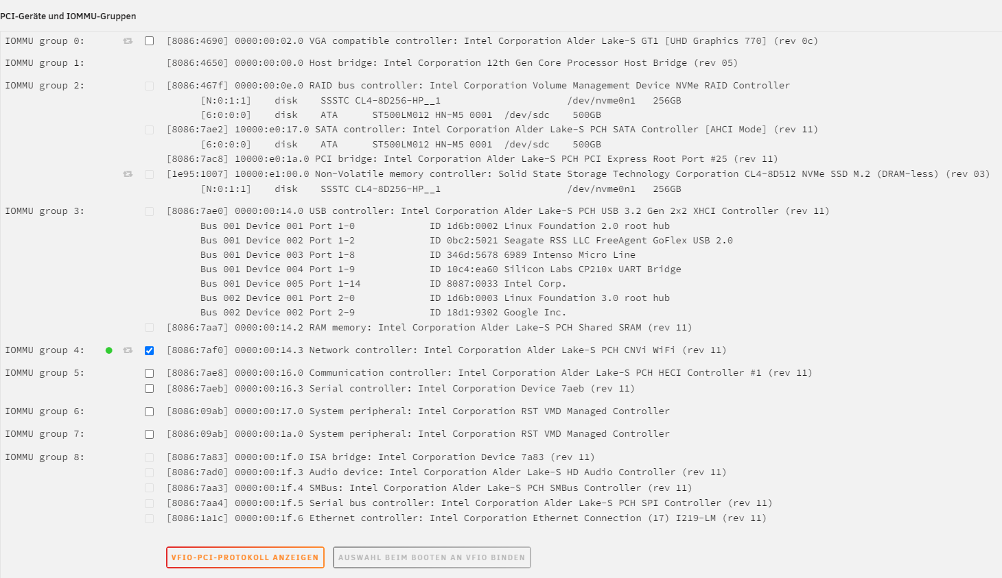

  6. Danke schonmal, also der Mini PC ist ein HP Elite Mini 800 G9 und hier noch der Screenshot, ob jetzt die Karte da aufgeführt ist kann ich allerdings nicht genau sagen😅 Für die VM hab ich einfach mal Intel Corp angehakt, weil ich nicht wusste ob das die Kare ist
  7. Hallo, ich habe einen Mini PC mit eingebauter wlan/bluetooth Karte und wollte gern home assistant in der VM verwenden und ein Bluetooth Gerät verbinden aber HA erkennt anscheinend die Bluetooth Karte nicht. Wie kann ich erkennen ob Unraid sie erkennt und muss ich eventuell noch was einstellen dass die in die VM durchgereicht wird? Danke
