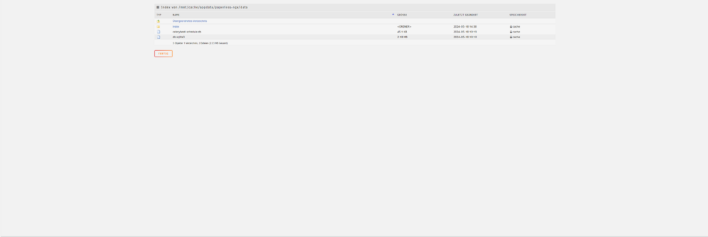

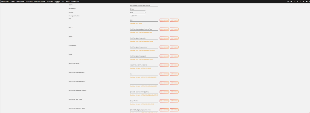

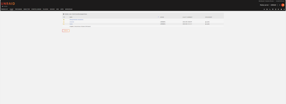

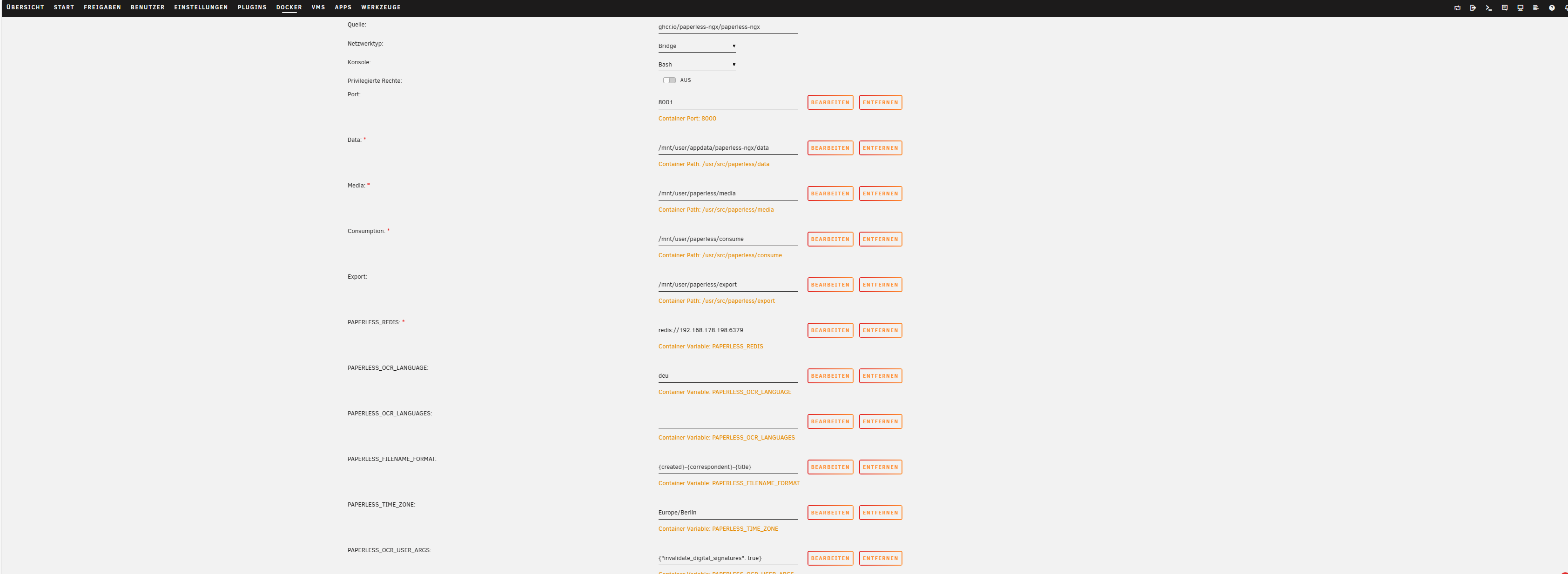

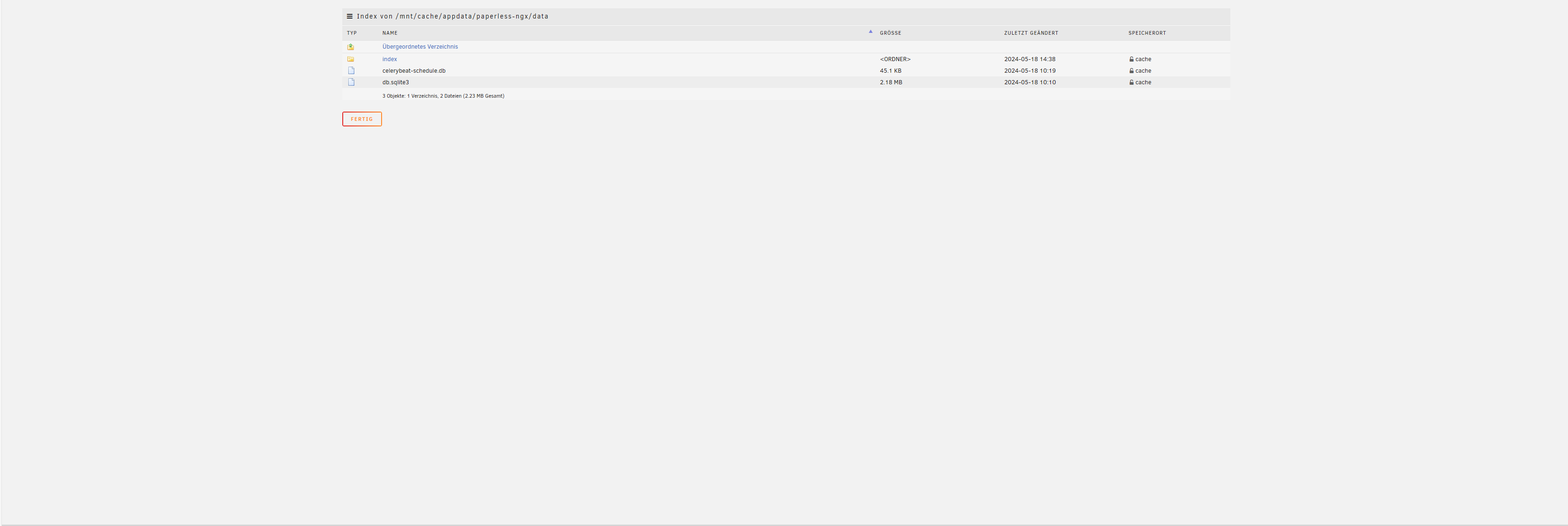

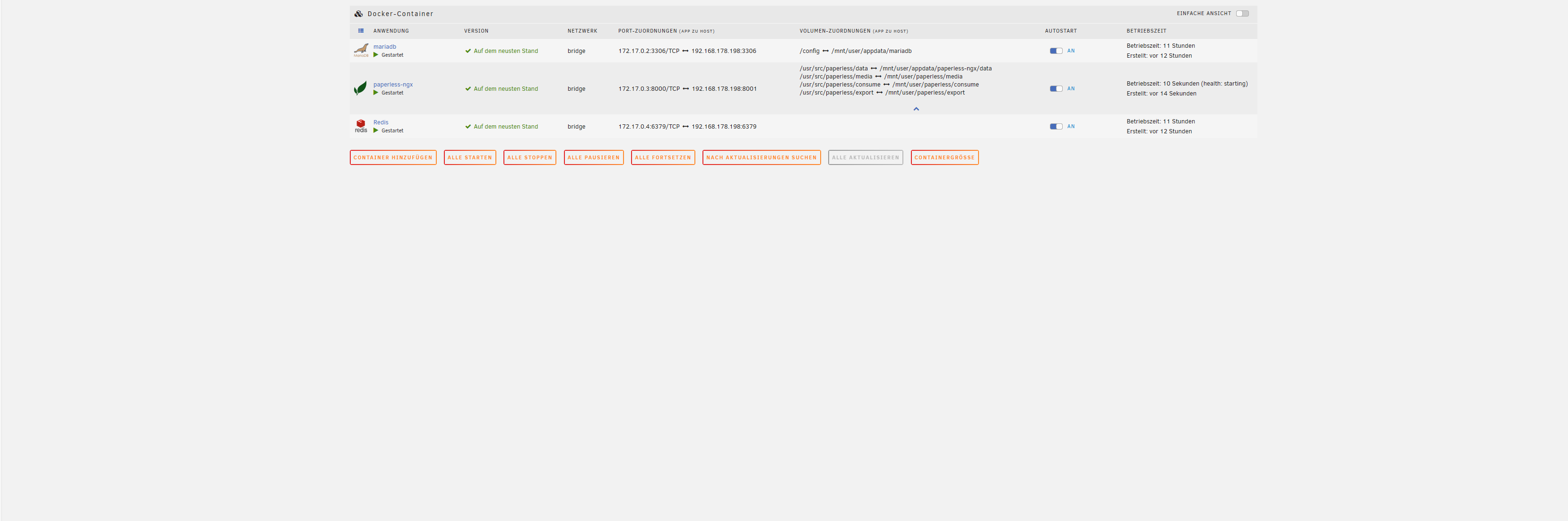

  5. Danke für deine Hinweise, ist mir jetzt soweit klar. Der Umzug war so, dass ich meine 2 Platten (1 Parität, 1 Disk) + USB Stick in neue Hardware übersiedelt habe. Cache-Platte nicht. Neues System hat über Stick gebootet und ich konnte die Installationsroutine beobachten. Danach konnte ich wie gewohnt einsteigen. Anfangs wurde bemängelt, dass der Cache fehlt, da wollte ich zunächst die interne Platte des neuen Systems dafür einsetzen, das hat zunächst nicht geklappt, aber es wurde akzeptiert diese Platte in die Parität als Disk2 aufzunehmen (bei gleichzeitigem Löschen dieser Platte, was mir nur recht ist). Nach Start der Parität waren keine Docker da. Ich habe einzelne Docker runtergeladen und ich glaube damit habe ich auch zu überschreiben begonnen ... In der Anlage mein derzeitiges Template und ein Bild von dem jetzigen data-Ordner, der im Vergleich zu deinem verdächtig leer ausschaut. LG

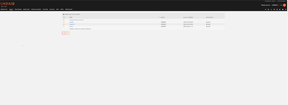

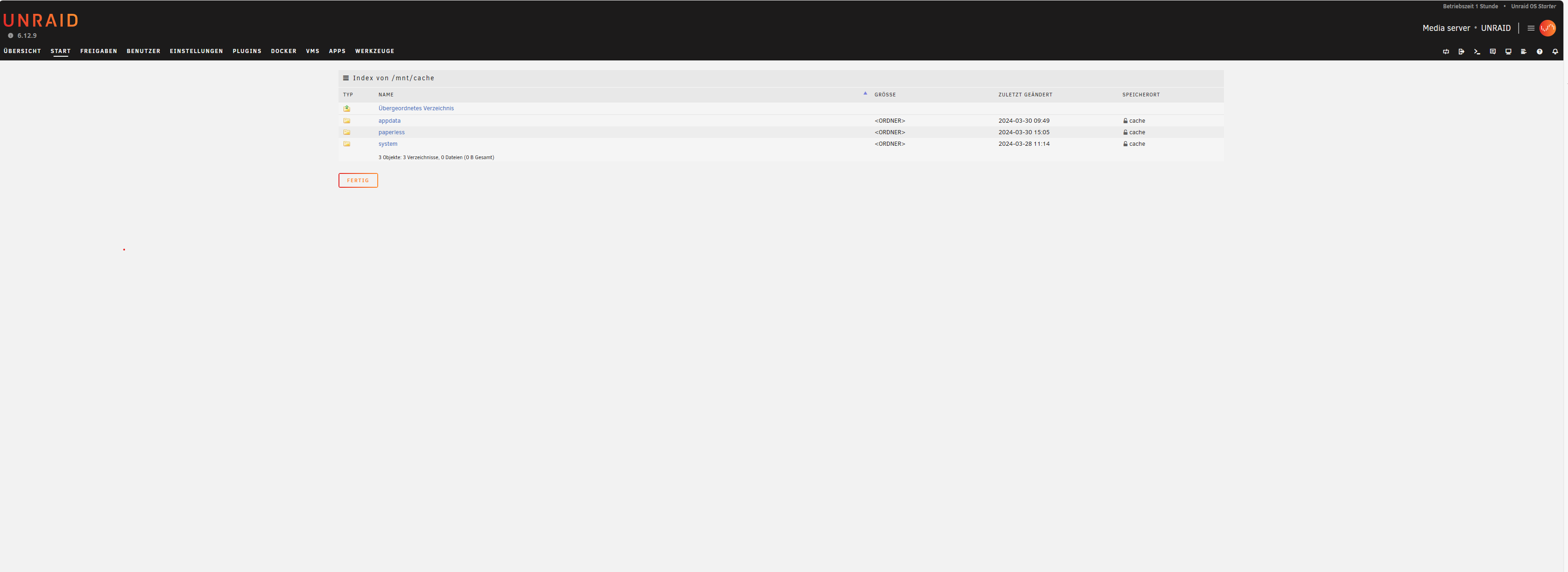

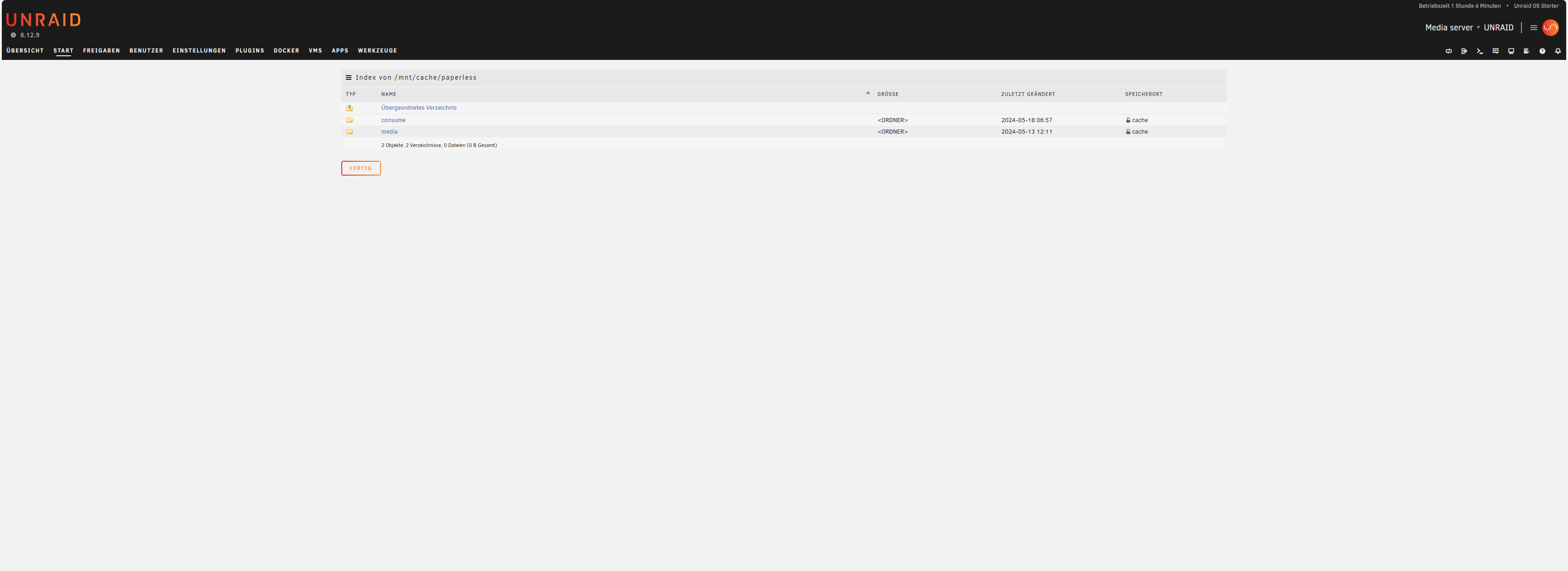

  6. Zunächst vielen Dank für die rasche Antwort! Ich konnte schon noch die Ordner in den von dir genannten Pfaden finden (siehe Anhang). Dort liegen auch die Dokumente. Kann man diese configs noch irgendwie einlesen? Danke
