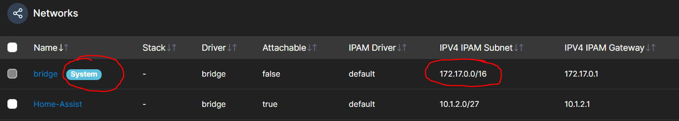

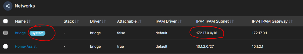

    In der Anleitung ist auch nur beschrieben wie neue Netzwerke anzulegen sind, das weiß ich ja bereits. Ich möchte aber das "SYSTEM" Netzwerk "bridge" "löschen/ändern/vereinheitlichen! Und das soll dann nach dem System Neustart natürlich auch bleiben ! Ja sorry, ich glaub mitlerweile auch das ich es geträumt habe. Als ich mit Unraid 7 installiert hatte wurde beim erstellen immer nur Array of 3 (oder so ähnlich) angezeigt und ich konnte das Array nicht starten nachdem ich meine SSDs (Parity, disk1) ausgewählt hatte. Irgendwo hatte ich dann auch glesen dass das wohl bei ab vers. 7 so ist. Aktuell find ich das aber auch nicht mehr... bin gerade auch verwirrt.... 😮 Und ja, mit "appdata" kann ich nix anfangen. Wenn da "docker" steht weiß ich gleich das es die Daten von "Docker" sind. "Appdata" kann theoretisch auch Einstellungen von irgendwelchen Anwendungen beinhalten, was ja dann nicht stimmt. Ich möchte hier ebenso wie im Netzwerk klare Strukturen. Danke, dann kann ich das ja so machen. 🙂 Und die 10er Netzte wähle ich deswegen da man klarer sieht was wo hin gehört. Je mehr Zahlen desto mehr Feher: 192.168.117.23 = 11 Zahlen 10.1.3.23 = 6 Zahlen (weniger Fehler bei der Eingabe und leichter lesbar)

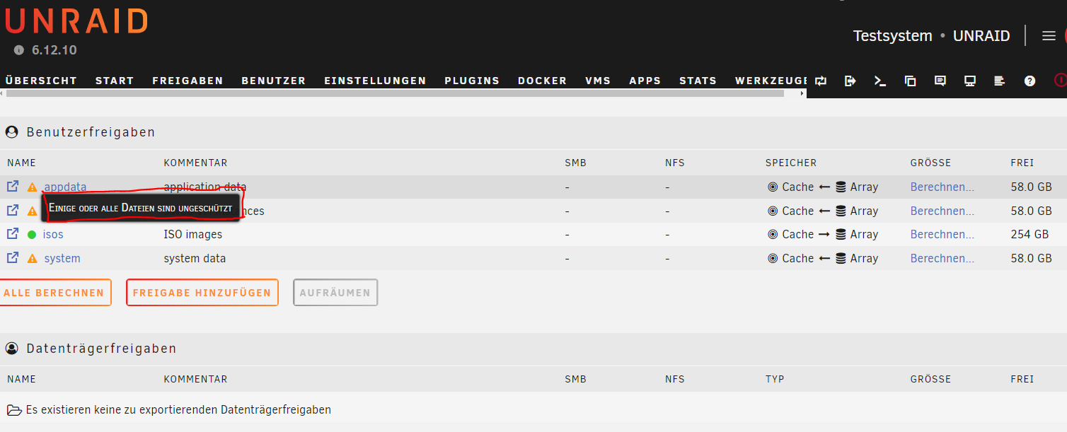

    Uiii, steile Lernkurve. Danke für den vielen Input.👍 Ich weiß jetzt auch warum das komisch aussieht. Ganz oben 1. Beitrag von mir: Den Fehler von oben im Bild hatte ich behoben indem ich als Speicherort überall "Array" angegeben hatte, der Cache wurde entfernt). Das sind "Benutzerfreigaben" und keine "Datenträgerfreigaben", deswegen war ich irritiert. Das System hat die, warum auch immer, entfernt oder kann diese nicht finden. Jedenfalls werden sie nicht mehr angezeigt. Was ich gestern als Screenshot eingestellt hatte waren ja "Datenträgerfreigaben" (also nur "disk1") die ich nie eingerichtet hatte (aber egal). Ich theoretisiere nochmal kurz... Wenn das Benutzerfreigaben waren können die nur beim user "root" (mnt/user) gewesen sein. Aber soweit waren wir ja schon das da wohl was fehlt. Ist das der Fall fehlt es also quasi im "RAM" ? Das wäre dann merkwürdig da ich ja mehrfach neu gestartet hatte und Ordner vor ein paar Tagen immer noch da waren. Ich werd das System am Wochenende mal neu aufsetzen (evtl. mal mit Version 7), es sei denn jemand glaubt noch es reparieren zu können...

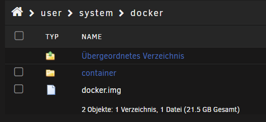

    Ich kann das Image Directory nicht löschen da nicht vorhanden! Wie gesagt, es fehlt scheinbar das "user" Verzeichnis: Und es sind zwei Disks vorhanden ?! disks ist leer und unter disk1 sind meine Ordner für die Freigaben die vorher unter "user" lagen. Wo ist das hin ? Ich hab nochmal genauer geschaut, ich hab den "Datenträger 1" aus dem alten System ins neue gebaut und Parity wiederherstellen lassen. Ich würde diesen Datenträger dann mal formatieren und ins alte System mit der Parity die i.O. ist einbauen. Dann müsste ich das ja umgekehrt nochmal versuchen können. Aber spricht aktuell eher leider nicht für Unraid 😞
