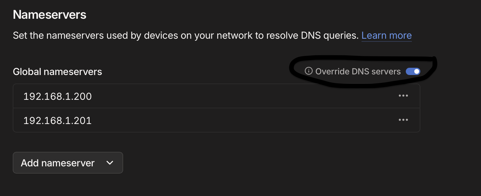

Verwendung von Tailscale zusammen mit Adguard Home, Unbound und NginxProxyManager auf 1 Server
Ist das bei dir auch eingeschaltet? Damit funktioniert es dann bei mir - aber nur wenn MagicDNS ausgeschaltet ist.
Danke, aber leider negativ :-( Zum Verständnis: Ich erreiche das gesamte Netzwerk, aber die in AdGuard Home hinterlegten DNS Umschreibungen - Domainname verweist auf eine IP - ist nicht erreichbar. Ich erreiche also die IP direkt, nicht aber per Domain.
Ja, das war der erste Versuch, hat aber leider nichts gebracht.
Ich suche noch eine aktuelle Lösung. Zugriff auf Tailscale und die lokalen Netze funktionieren, nur die DNS-Umschreibungen von AdGuard Home nicht. Vielleicht hat jemand DIE Lösung da?!
