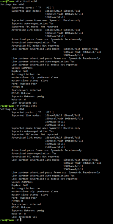

  2. hallo leute also erstmal danke an @MAM59 ich habe das so gemacht wie du gesagt hast die Karte an die erste Position gestellt hat auch soweit funktioniert dass ich den Speed habe aber mir ist da was komrioses aufgefallen schaut mal selber. Mit Windows ganz normal SMB Mit Windows mit den tool über Terminal. mal kurz zurück wieso ich zwei Netzwerkkarten habe oder wollte, eine sollte für Docker und Container sein bzw VMs und die andere für das interne Netzwerk ist das ein Denkfehler, oder macht man das anders oder soll das dann alles über eine Netzwerkkarte laufen ( wie das jetzt ist ), vielleicht kann mir ja einer einen Tipp geben

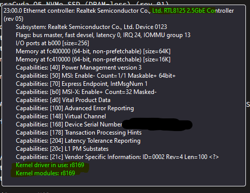

  3. ich glaube ich werde mir den Kernel Treiber ( rtl8125 ) installieren damit hat sie ja funktioniert und den Rest werde ich irgendwie hinfummeln. aber danke.

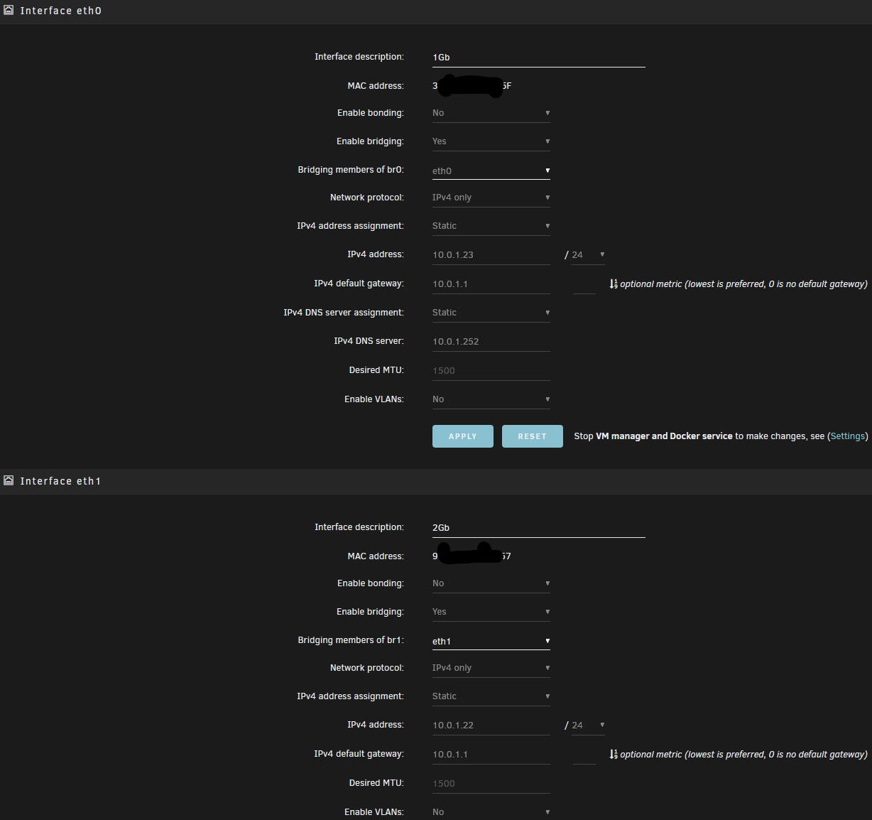

  4. also wie gesagt es hat ja schon mal funktioniert Kabel und switch sind dafür ausgelegt das sind auch 2,5 bzw cut 8 Kabel. also ich vermute dass ich da irgendwas verstellt habe weil es hat ja schon mal funktioniert unter Ubuntu bzw Debian kenne ich mich mit Netzwerk einigermaßen aus und der Einstellung aber hier weiß ich noch nicht mal wo das versteckt ist und dann noch mit den Docker

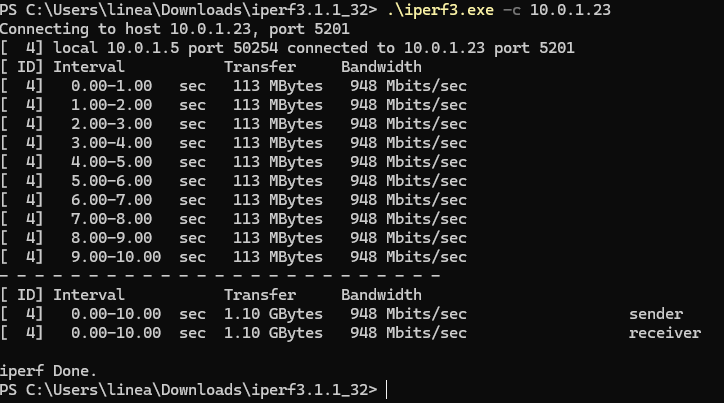

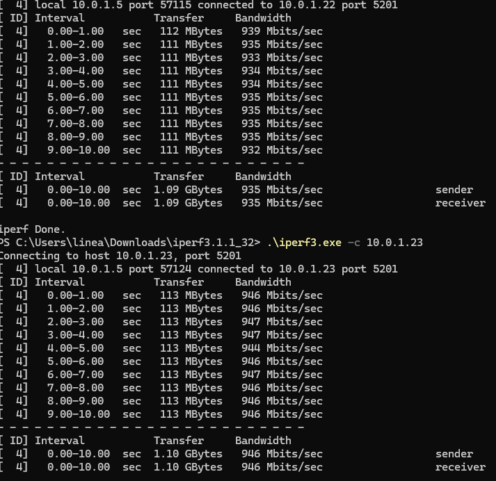

  6. dass es von meinem Windows-Rechner. das andere werde ich gleich mal eben ausprobieren.
  7. wie gesagt mit den anderen kernel-treiber hatte ich ungefähr ein Durchsatz von 260 MB, aber da gab es ja Probleme mit den Docker und die andere Netzwerkkarte war dann weg
  8. das habe ich jeweils mit beiden Netzwerkadressen ausprobiert und jeweils das gleiche Ergebnis

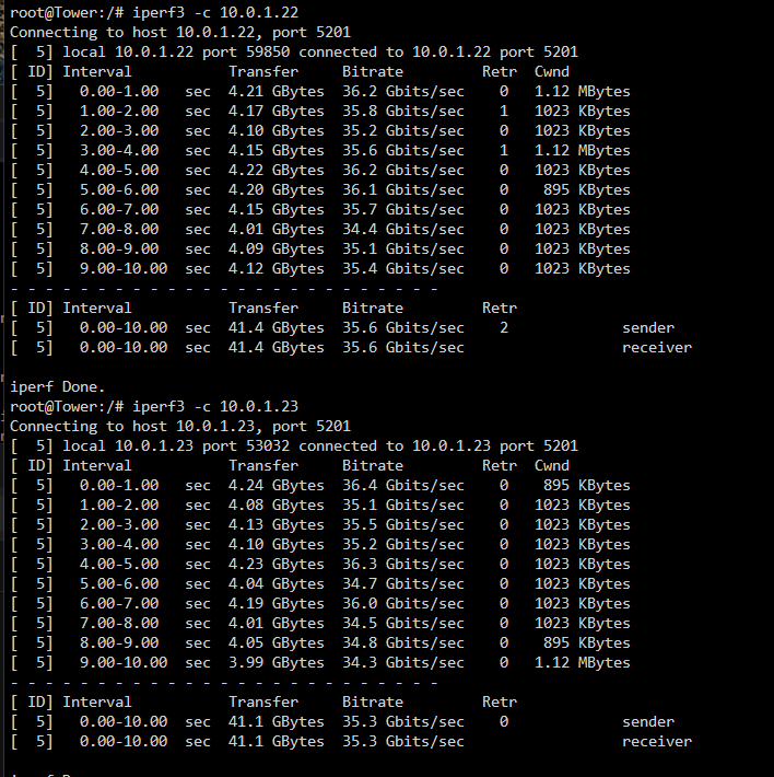

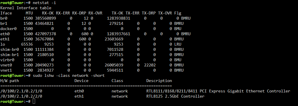

  9. das sind die Netzwerkkarten die beiden jeweils die Endnummer 22, 23 wie lautet denn der Befehl dann

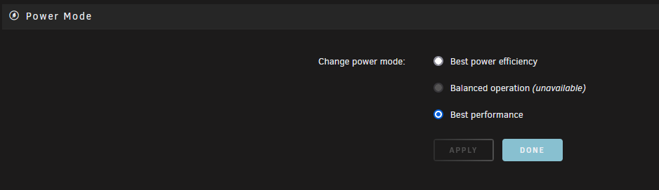

  10. wenn du Energie options meinst ich habe nur das hier gefunden

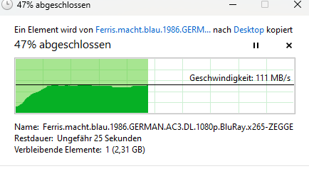

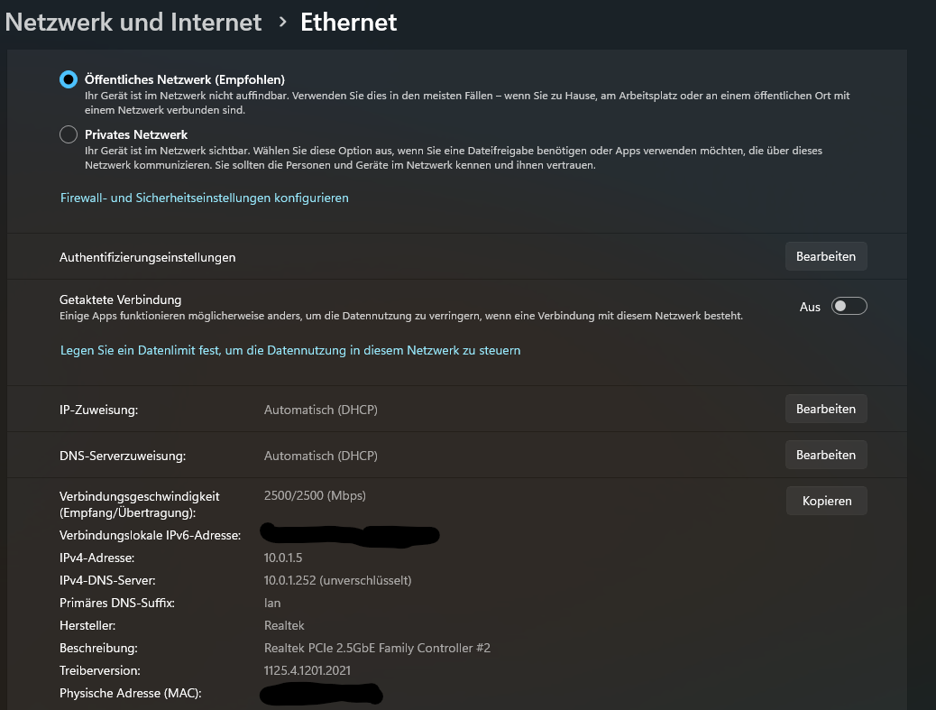

  11. ja aber wenn ich da einen Download starte kriege ich da nur 1Gb rüber und nicht 2,5Gb, hatte vorhin mal den Kerne Treiber installiert rtl8125 damit hatte ich dann auch die 2,5 Gigabyte Übertragung aber das hat ein bisschen Probleme gemacht mit Docker und die andere Netzwerkkarte war dann weg bin also wieder zurück zum Ursprung.
  12. ich glaube ich habe das Problem gefunden die Karte lädt ein verkehrten Kernel Treiber, siehe unten Bild.

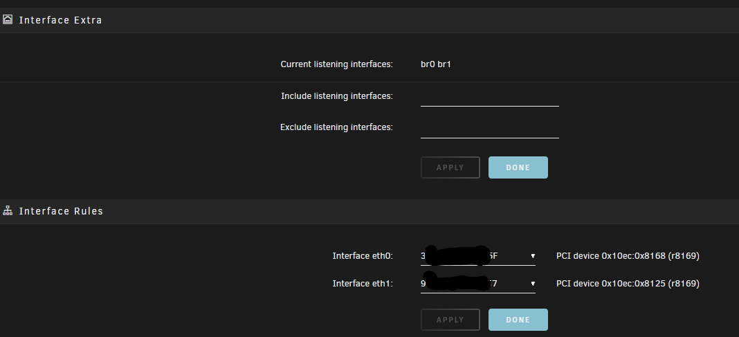

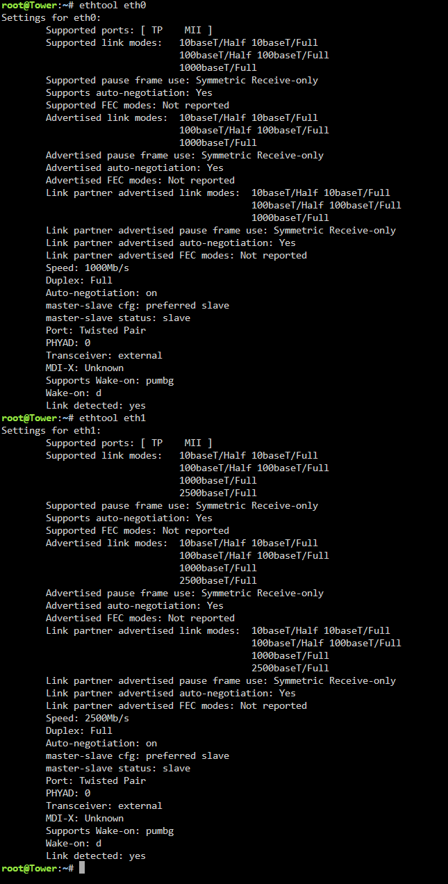

  13. Hallo leute ich habe zwei Netzwerkkarten in Unraid einer davon ist 2,5 Gb aber ich bekomme nur 1Gb obwohl switch und alle anderen Komponenten auf 2,5 ausgelegt sind Kabel ist auch okay, es hat auch schon mal funktioniert. Meine Vermutung ist dass ich zu viel rumgespielt habe an den Network Settings von Unraid ;( Ich poste hier mal ein paar Screenshots von meinem Einstellungen, die MAC-Adressen habe ich natürlich ein bisschen verschleiert Ich hoffe ihr könnt mir hier helfen und vielen Dank im voraus.
